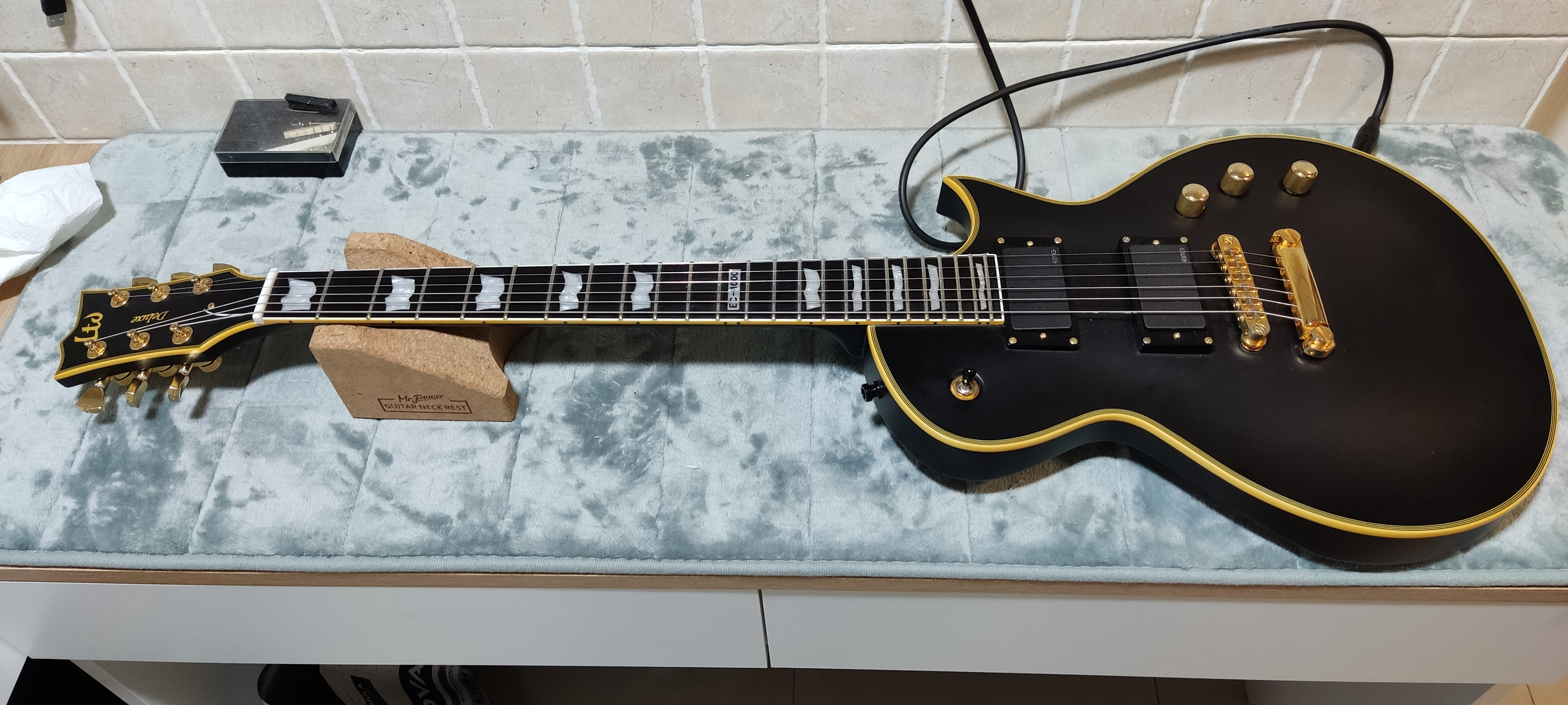

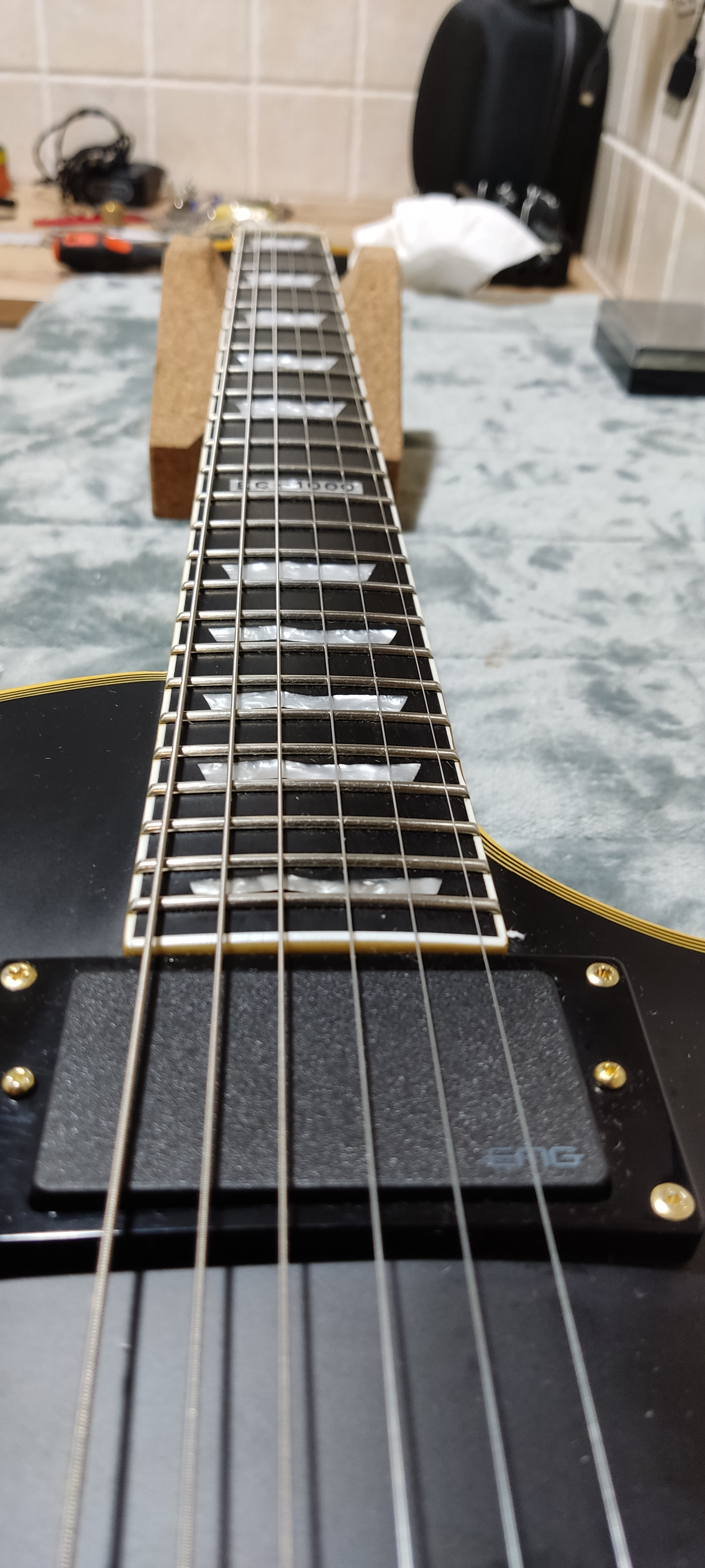

Paso uno, en este caso nuestro objeto de estudio será una LTD EC1000 de tipo Les Paul, es una guitarra muy conocida y su problema es que tenía la cejuela con los surcos más bajos de lo que deberían estar y esto ocasionaba cerdeos en los trastes altos.

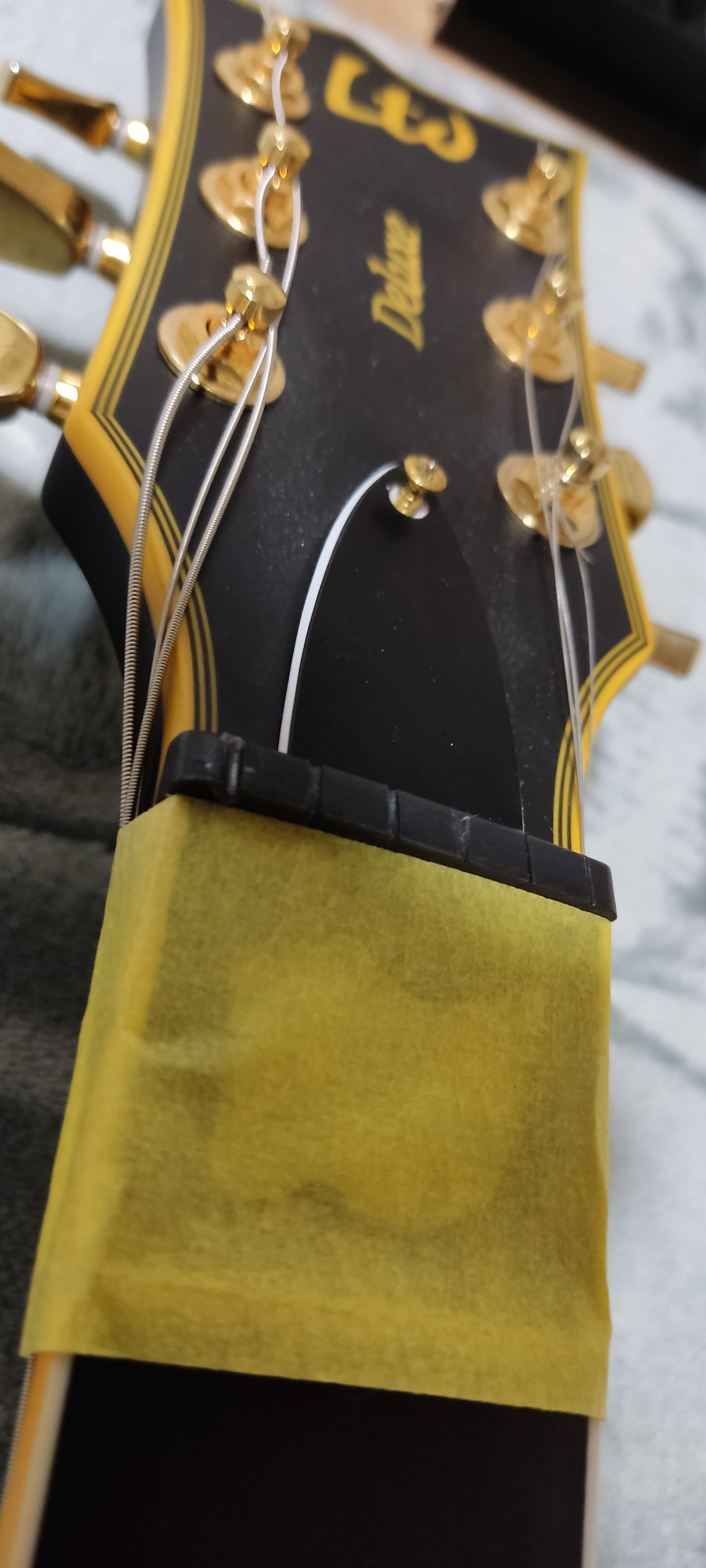

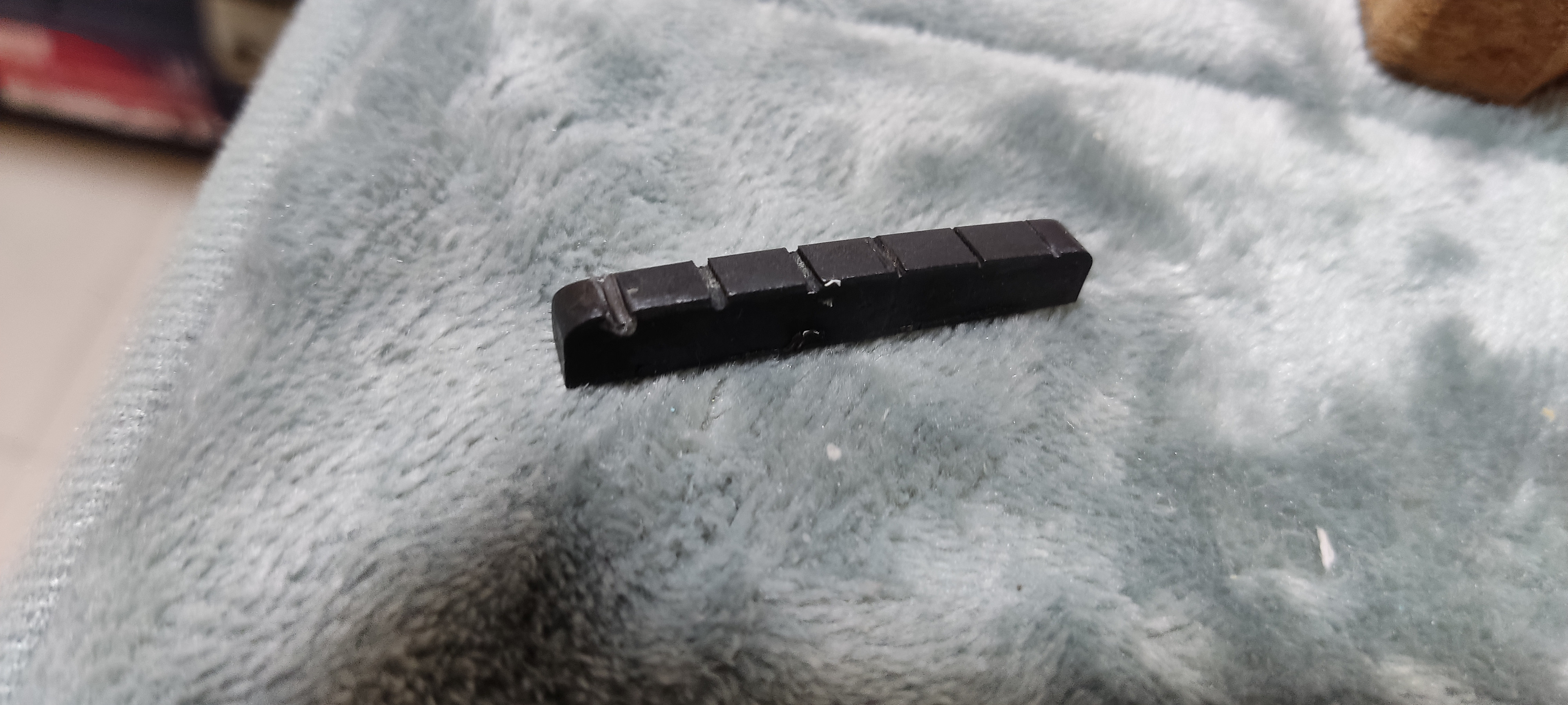

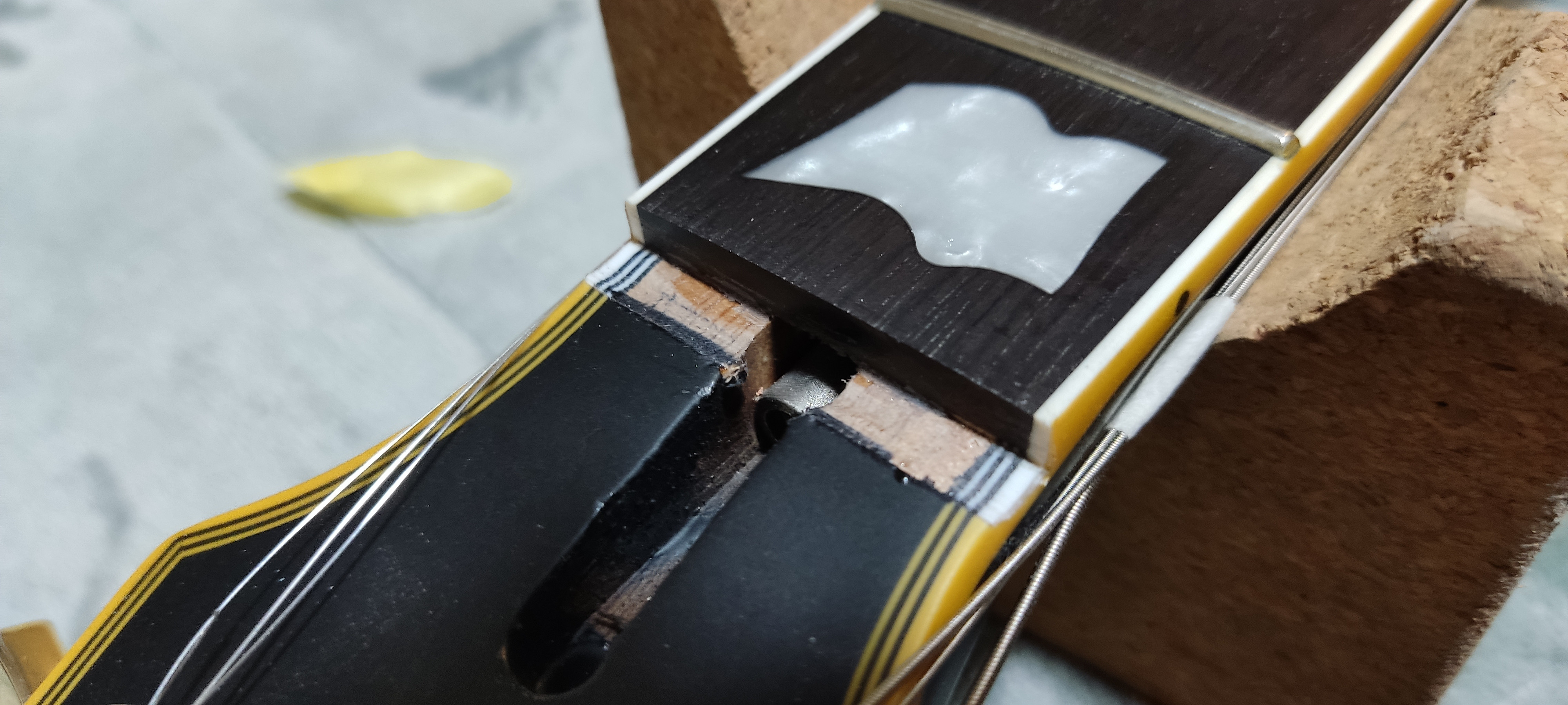

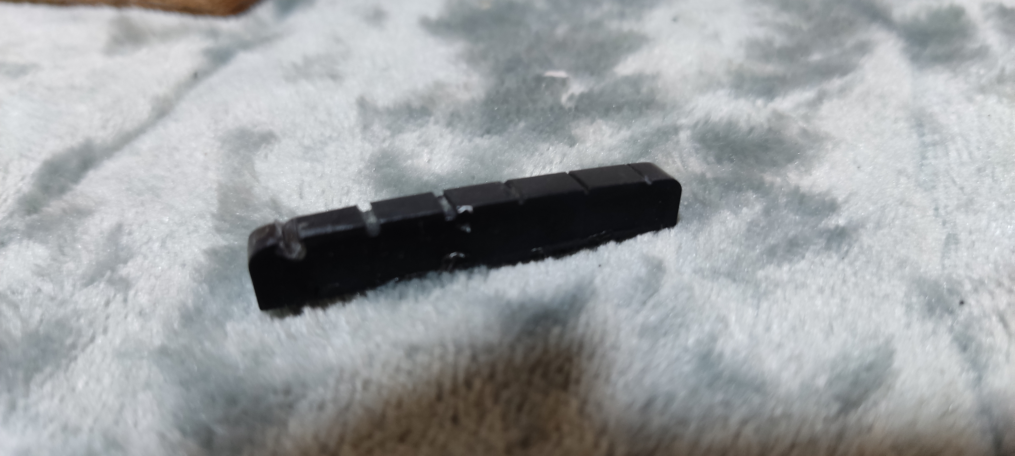

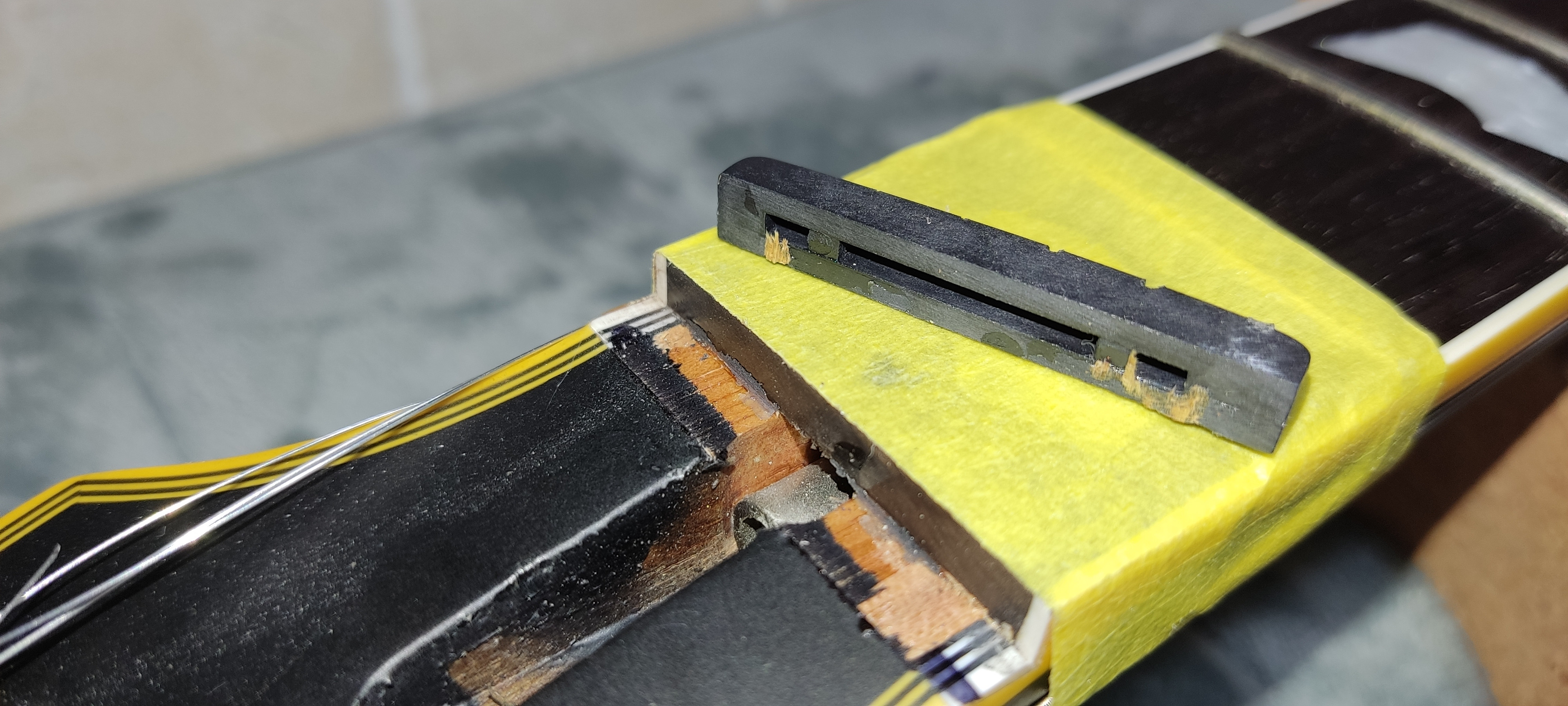

Detectado el problema procedemos al desmontaje de la cejuela vieja, y lo primero que vemos es que es hueca, el surco de las 6ta cuerda está rematado malamente y que es de plástico.
Como dije más arriba el que sea de plástico no es el problema, sino los surcos mal hechos.

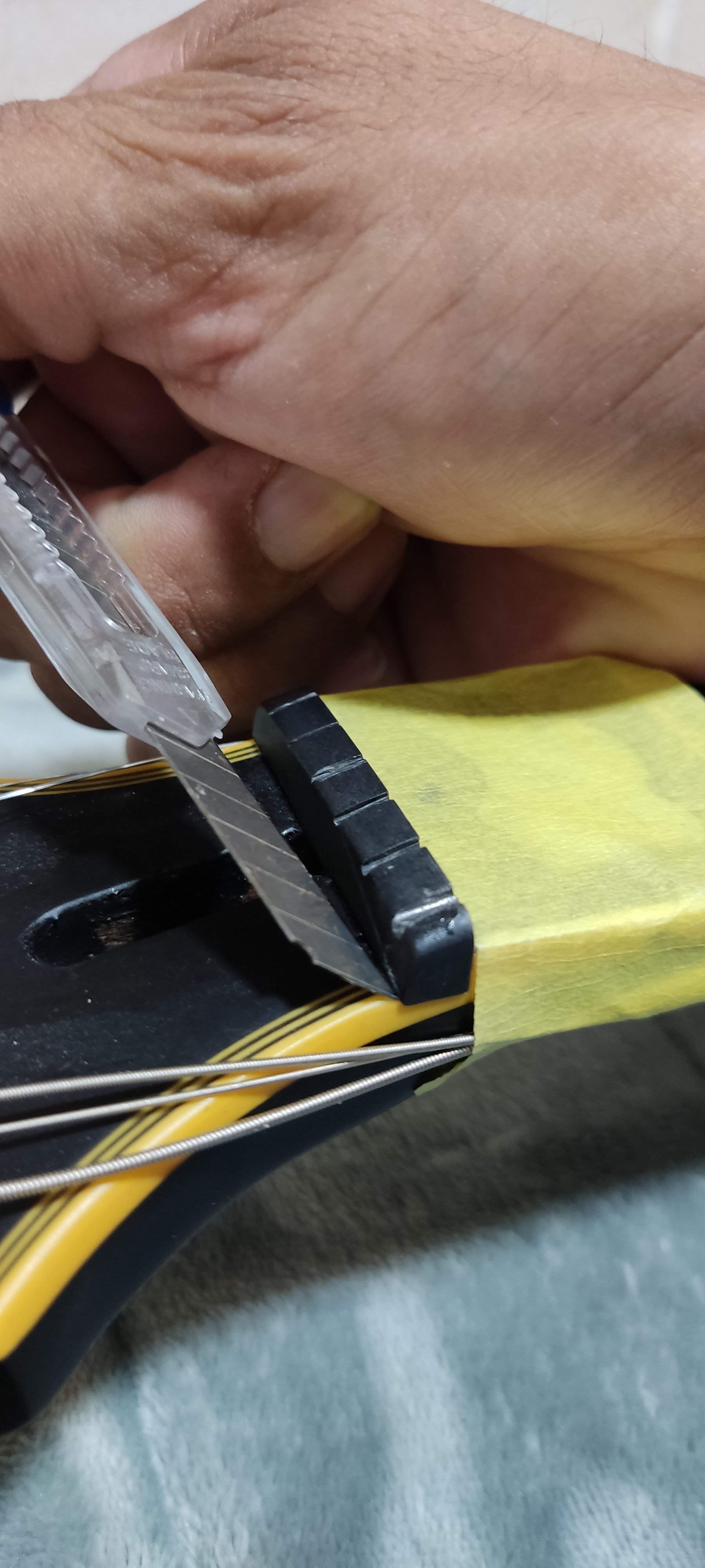

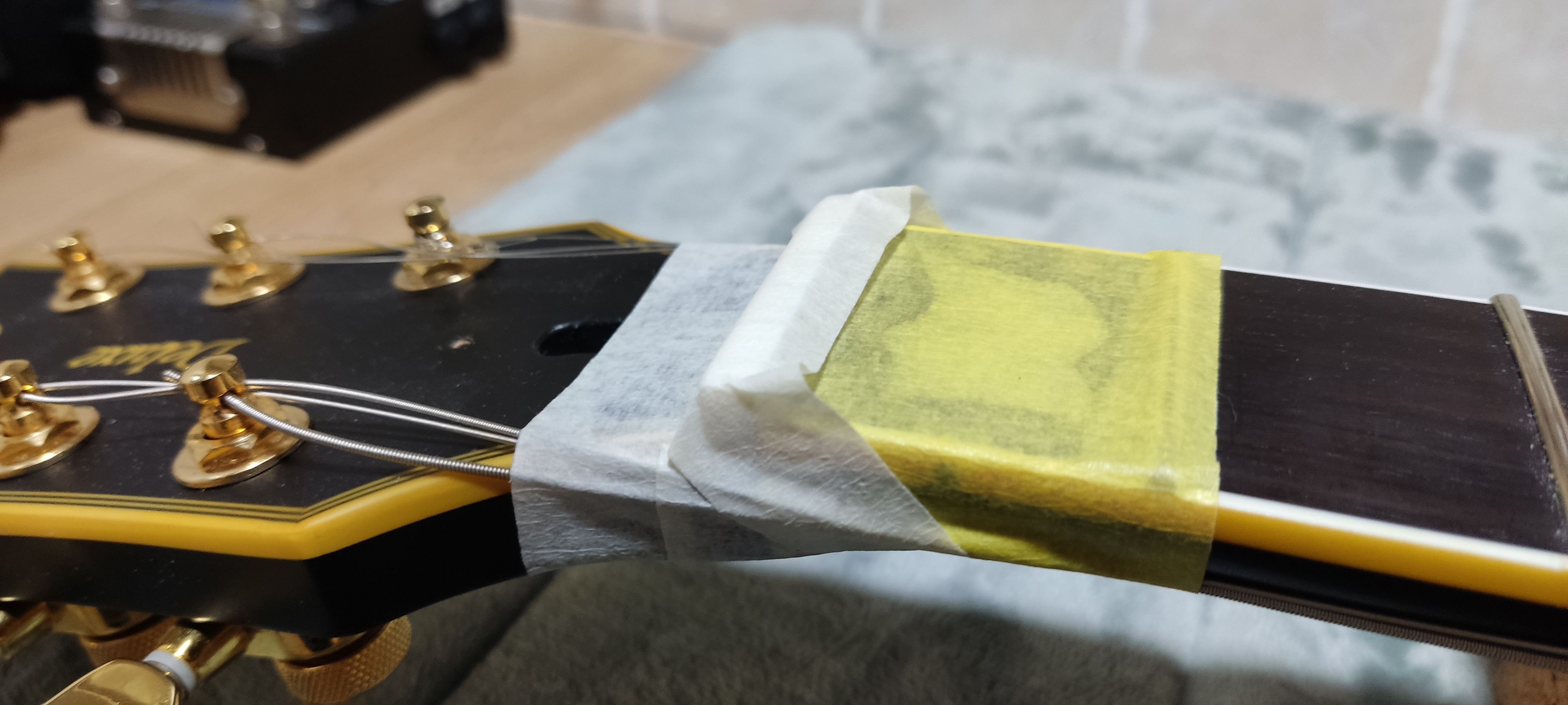

Una cosa importante en el desmontaje, es retirar con un cúter cualquier posible resto de pegamento que pueda estar adherido a la pintura de la pala, ya que si esto es así, y no haces esto, corres el riesgo de levantar toda la pintura y estropear el acabado de la pala.

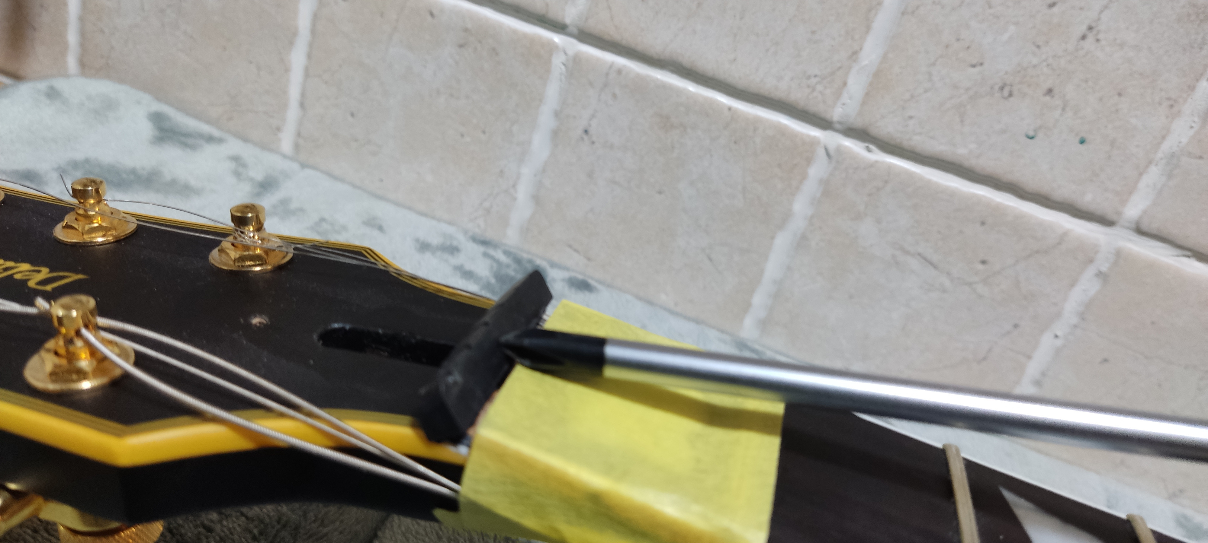

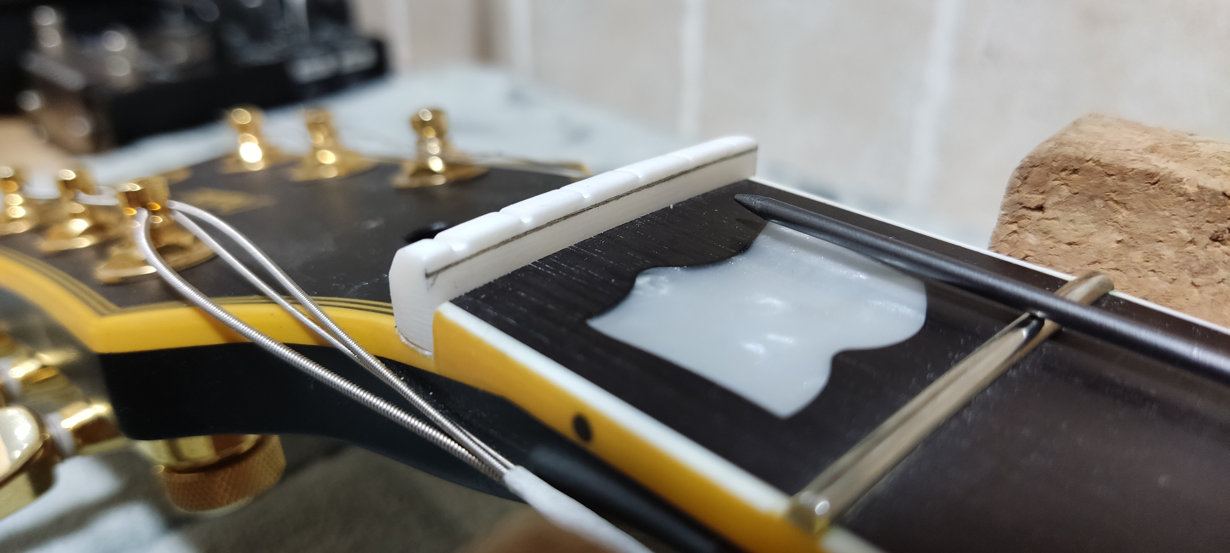

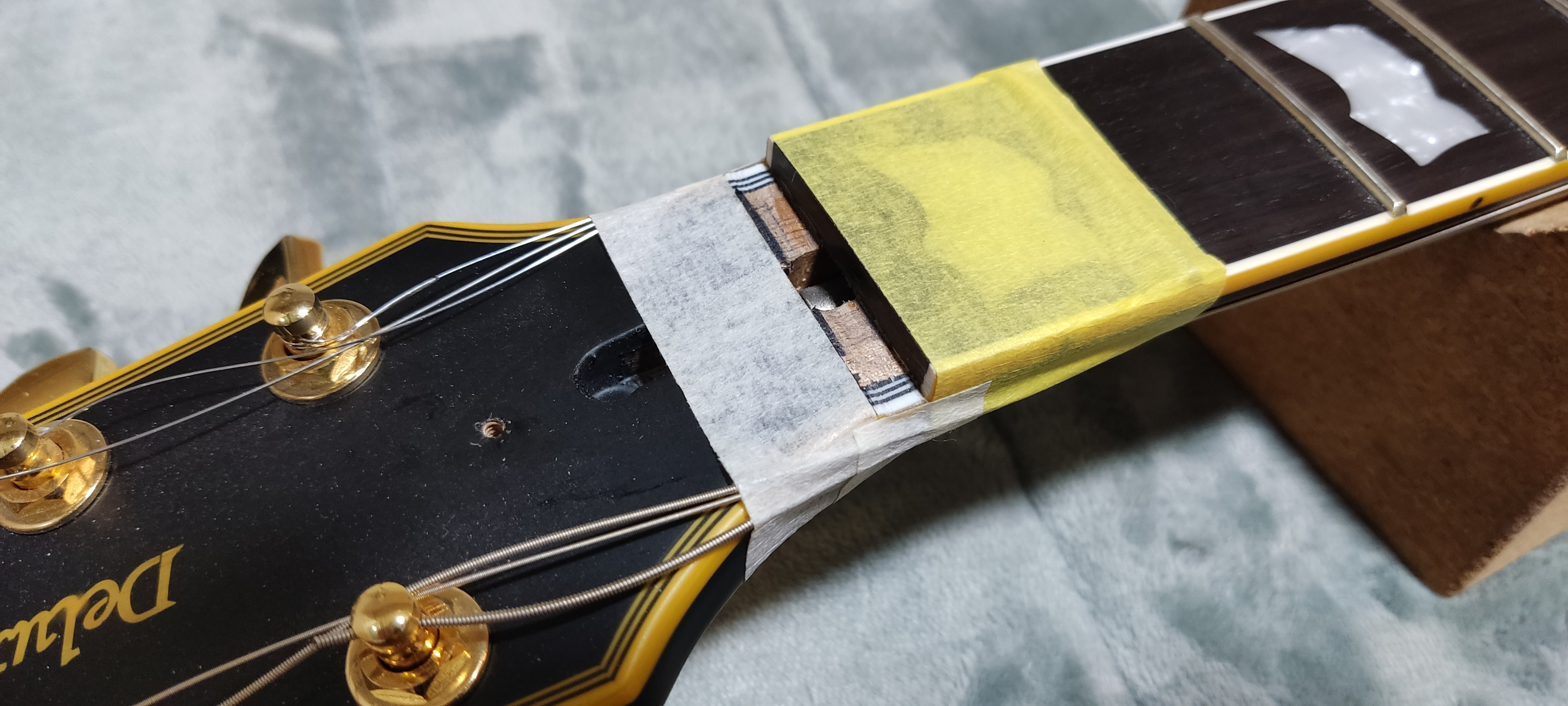

Luego, proteger siempre con cinta, cualquier zona que pueda ser rozada, o dañada al manipular, después de ello, con un destornillador damos unos golpecitos (suaves) como se ve en la imagen y la cejuela saldrá sin problema.

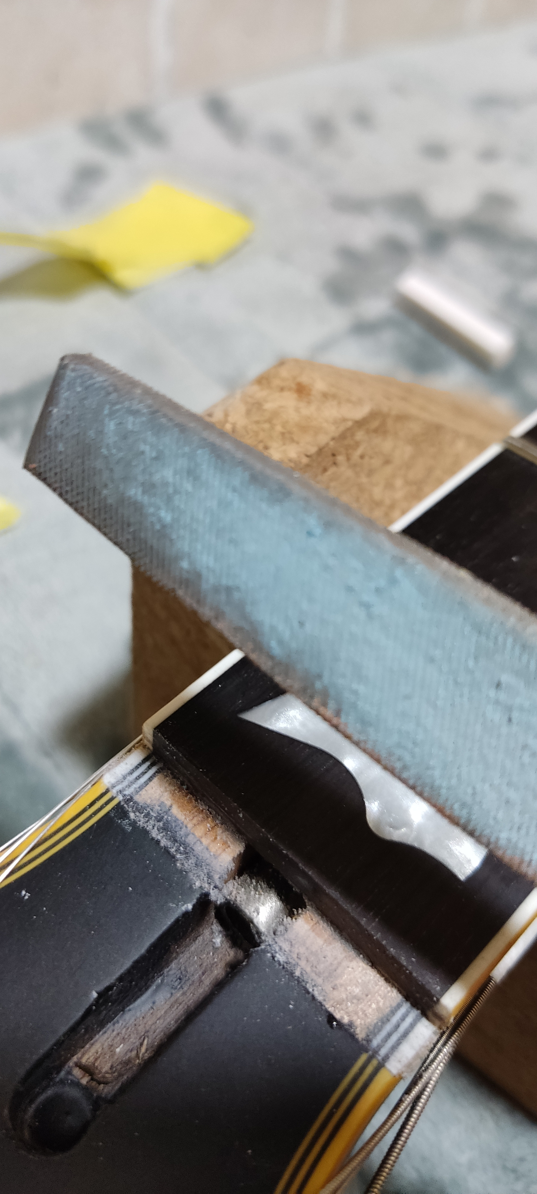

El siguiente paso aquí (Dos), es limpiar con una lima plana la base donde pegaremos la nueva cejuela de cualquier posible resto de pegamento y/o pintura, queremos que la nueva cejuela tenga la máxima zona de contacto con la madera y transmita correctamente las vibraciones.

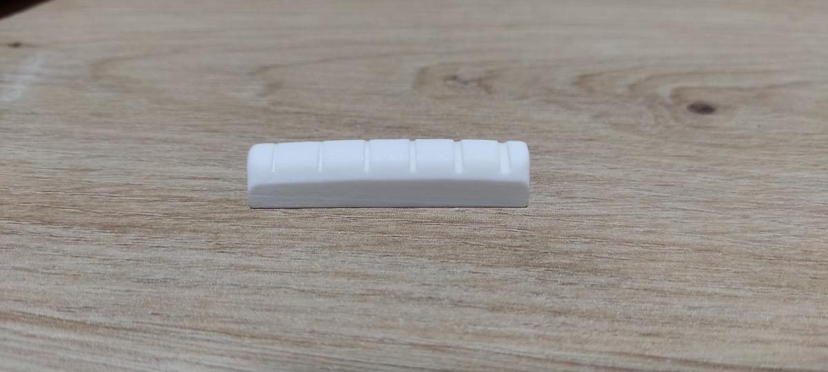

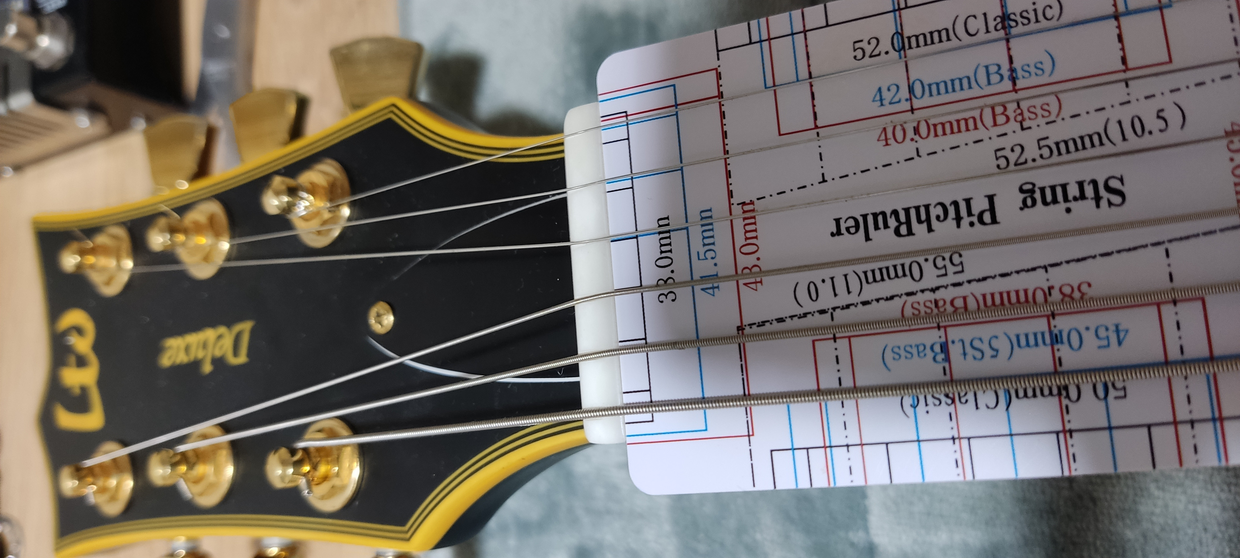

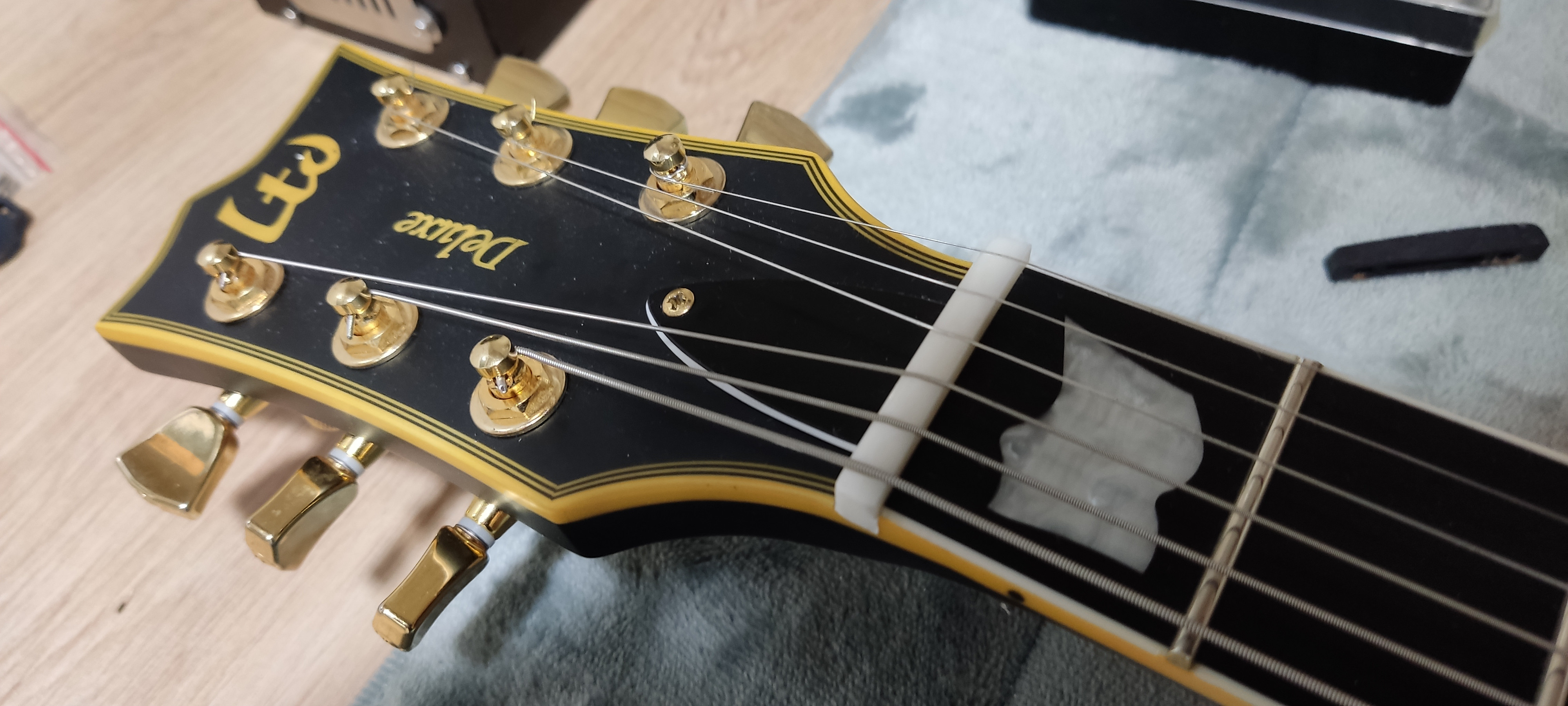

Paso Tres, preparamos la cejula nueva, para ello usamos la cejuela vieja como guía para copiar los surcos que venían de fabrica para respetar las medidas, esto solo para las medidas a lo ancho de la cejuela, ya que la altura de los surcos es lo que tenemos que tallar con cuidado.

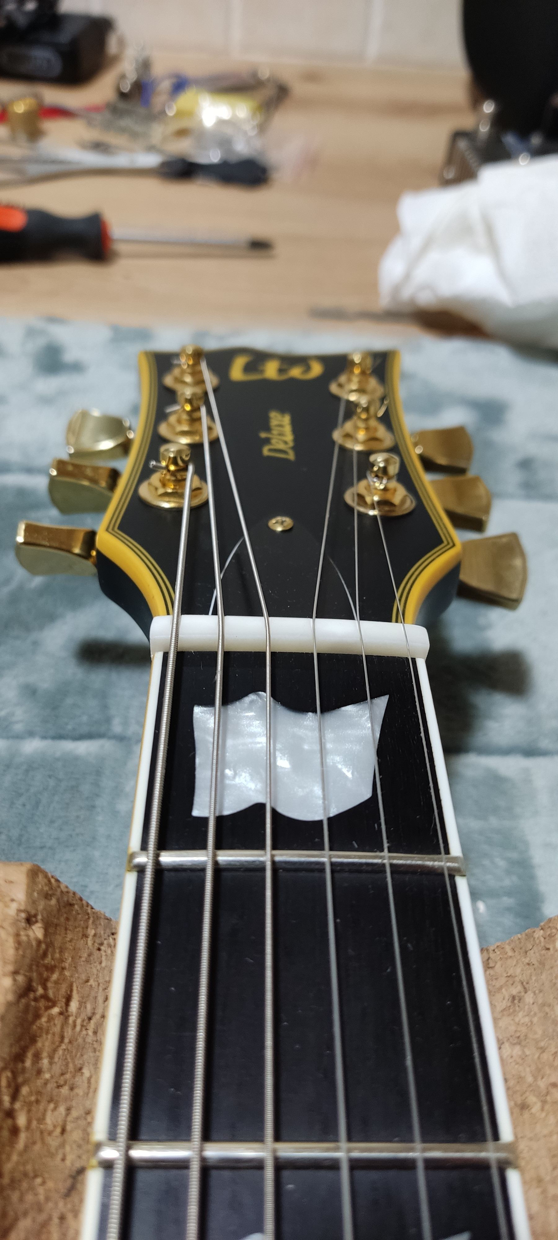

Una vez replicado esto, colocamos y presentamos nuestros hueso en bruto sobre la guitarra, y con una mina vamos marcar la altura a la que van a quedar los surcos, teniendo como referencias los 2 primeros trastes que es donde se apoya la mina.
Aquí se puede ver exactamente lo que hay que rebajar...

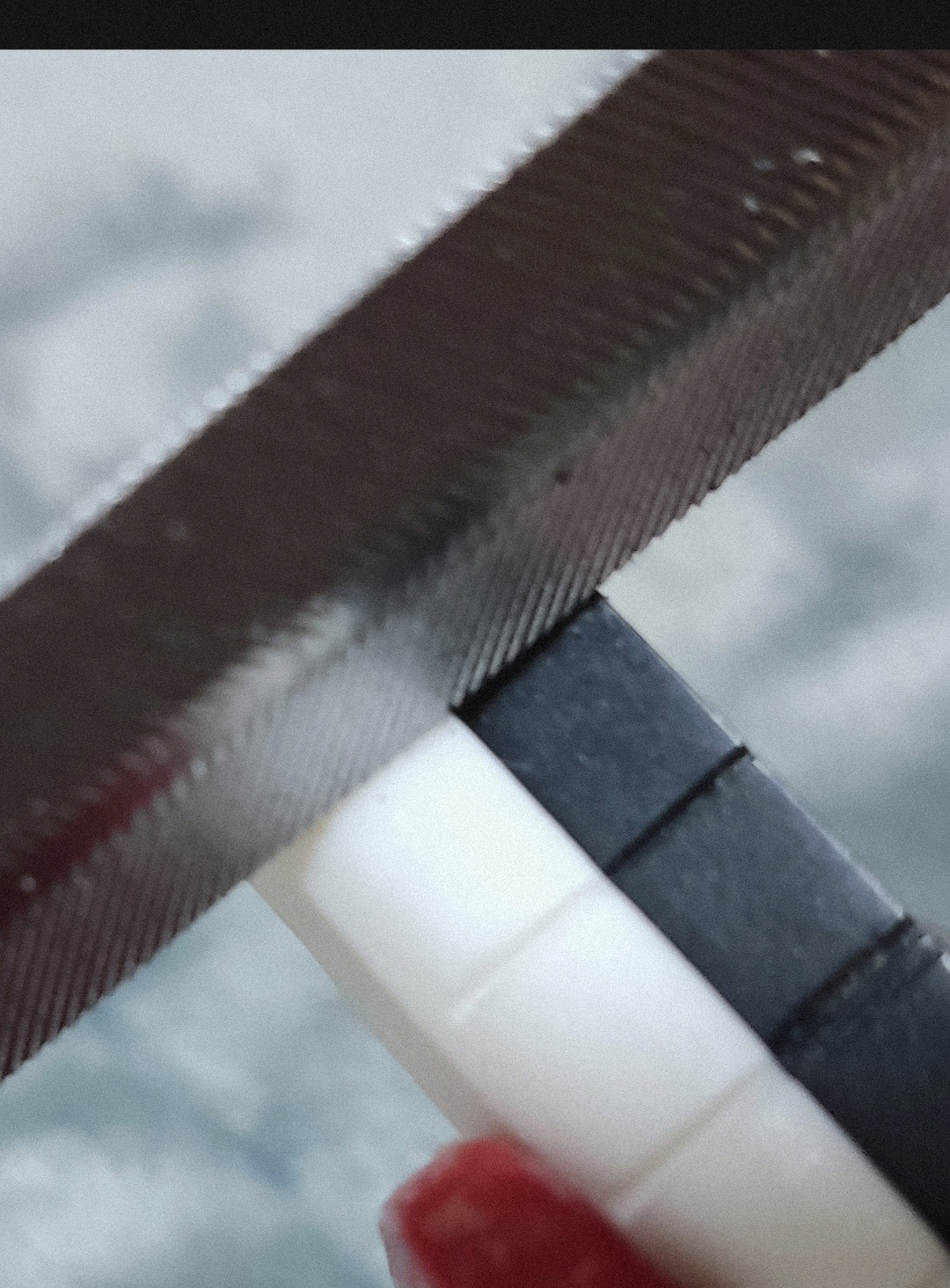

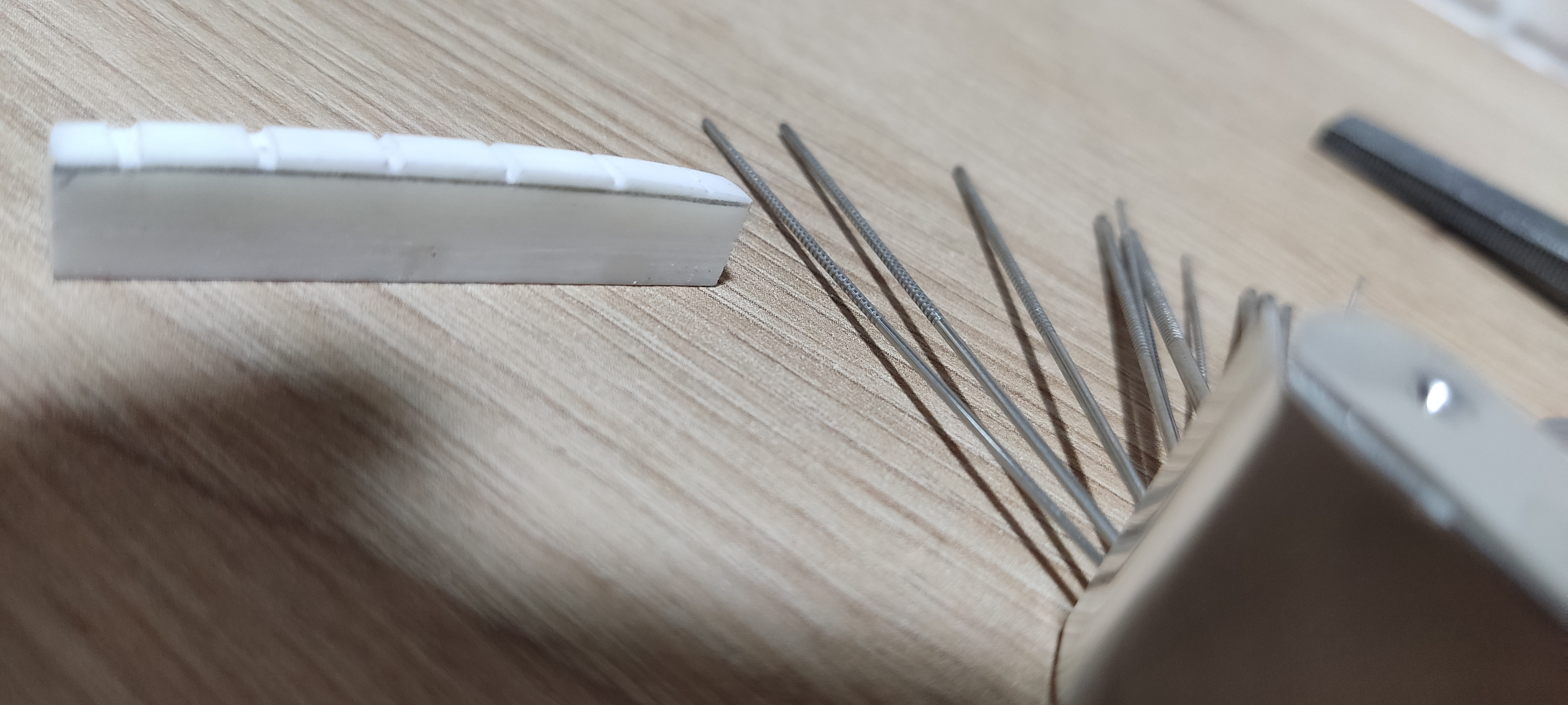

Luego, toca tallar los surcos con las limas adecuadas que nos den el ancho, forma y profundidad justas para cada cuerda.

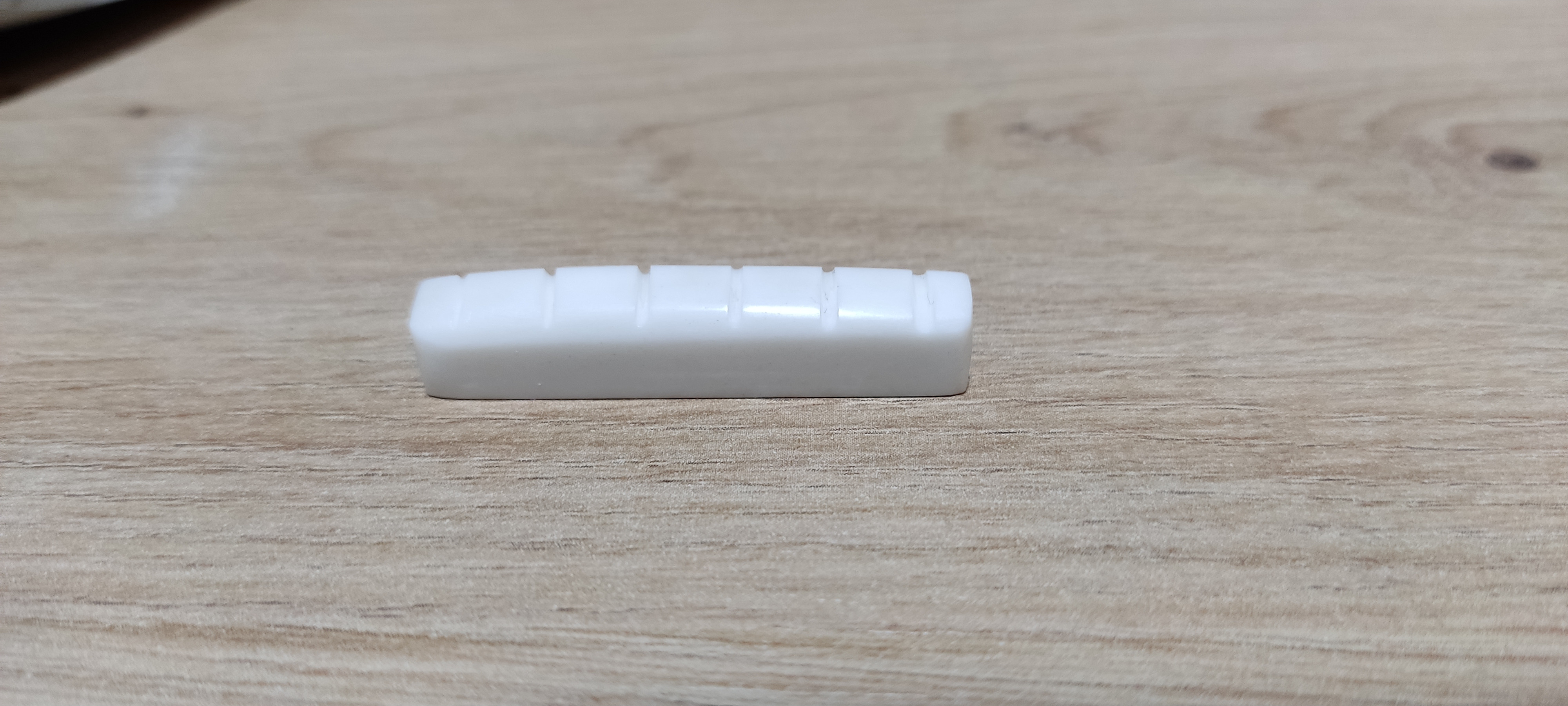

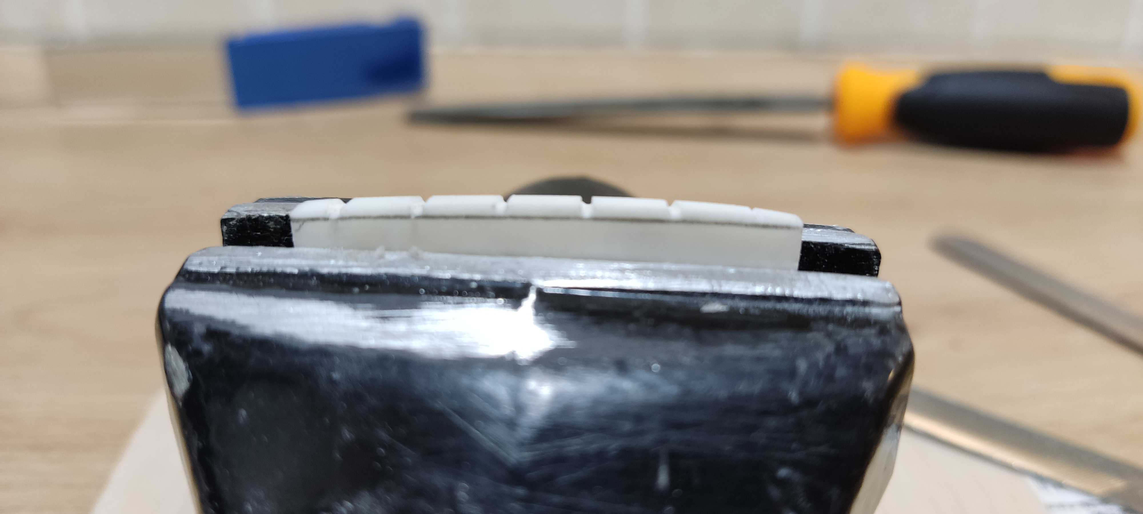

Una cosa que casi nunca se tiene en cuenta, es que el surco no puede quedar CUBRIENDO LA CUERDA EN SU TOTALIDAD, la cuerda debe sobresalir del surco, y este solo debe ser una canal de apoyo para que la cuerda no se mueva, pero esta no debe quedar jamás enterrada en él.

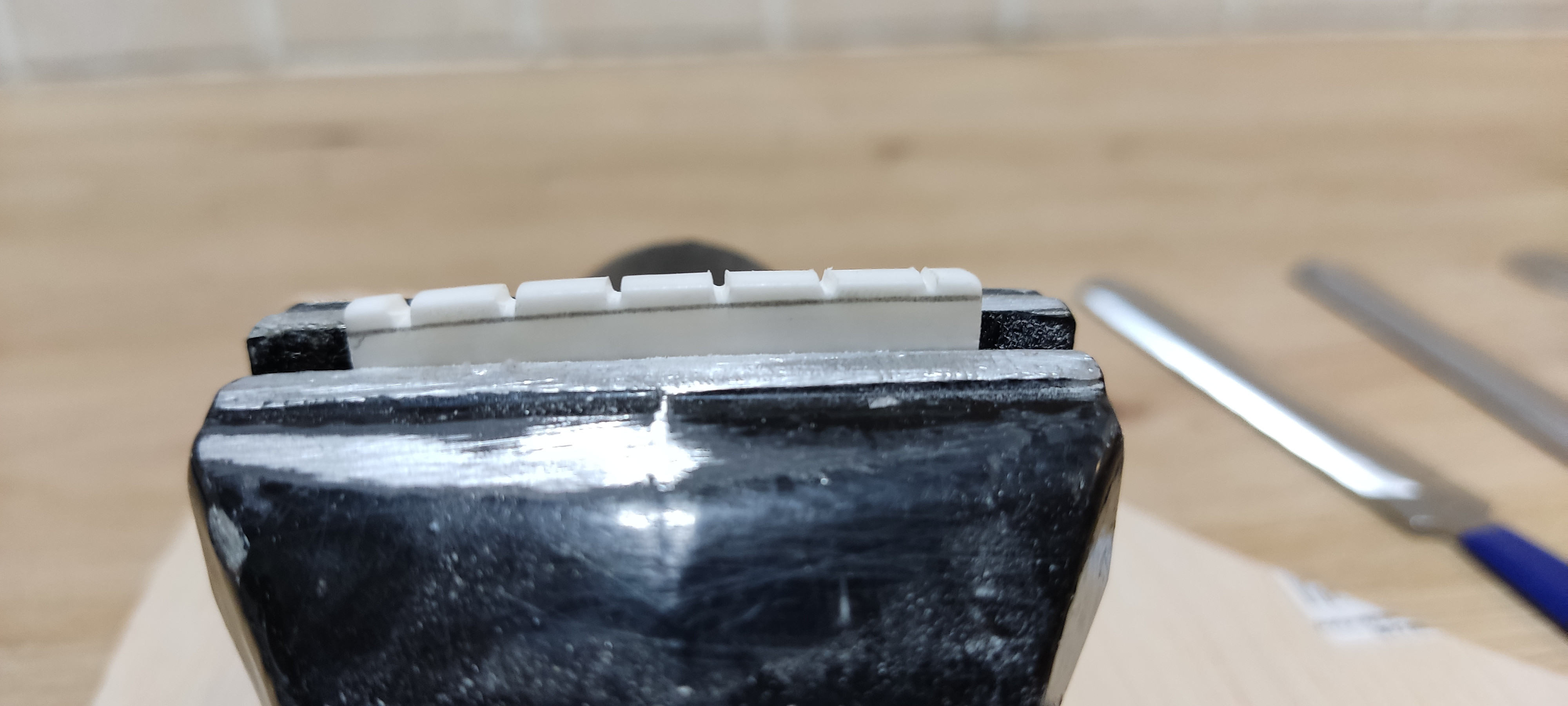

En esta parte tallamos el sobrante de la cejuela limando por arriba para este cometido.
El resultado aprox. después de esto, es este.

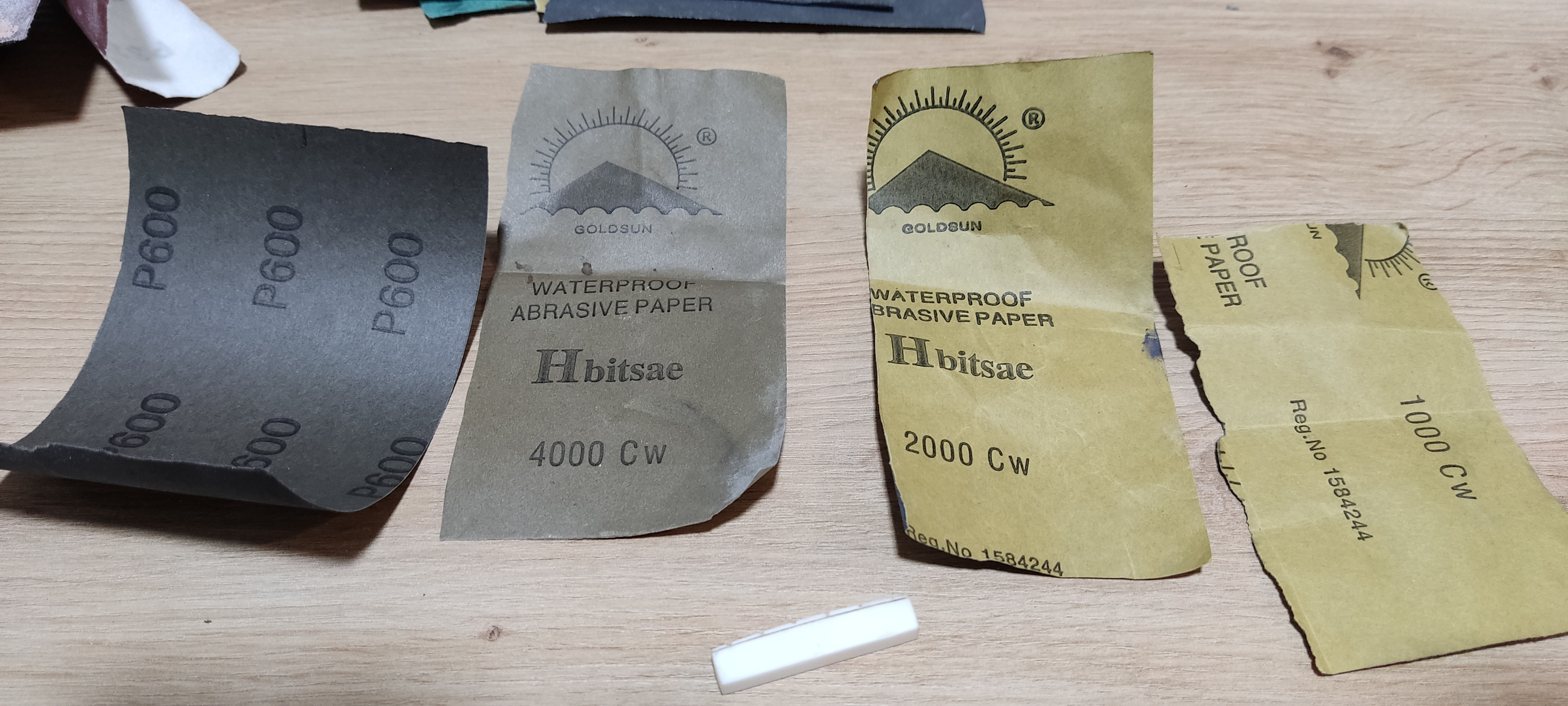

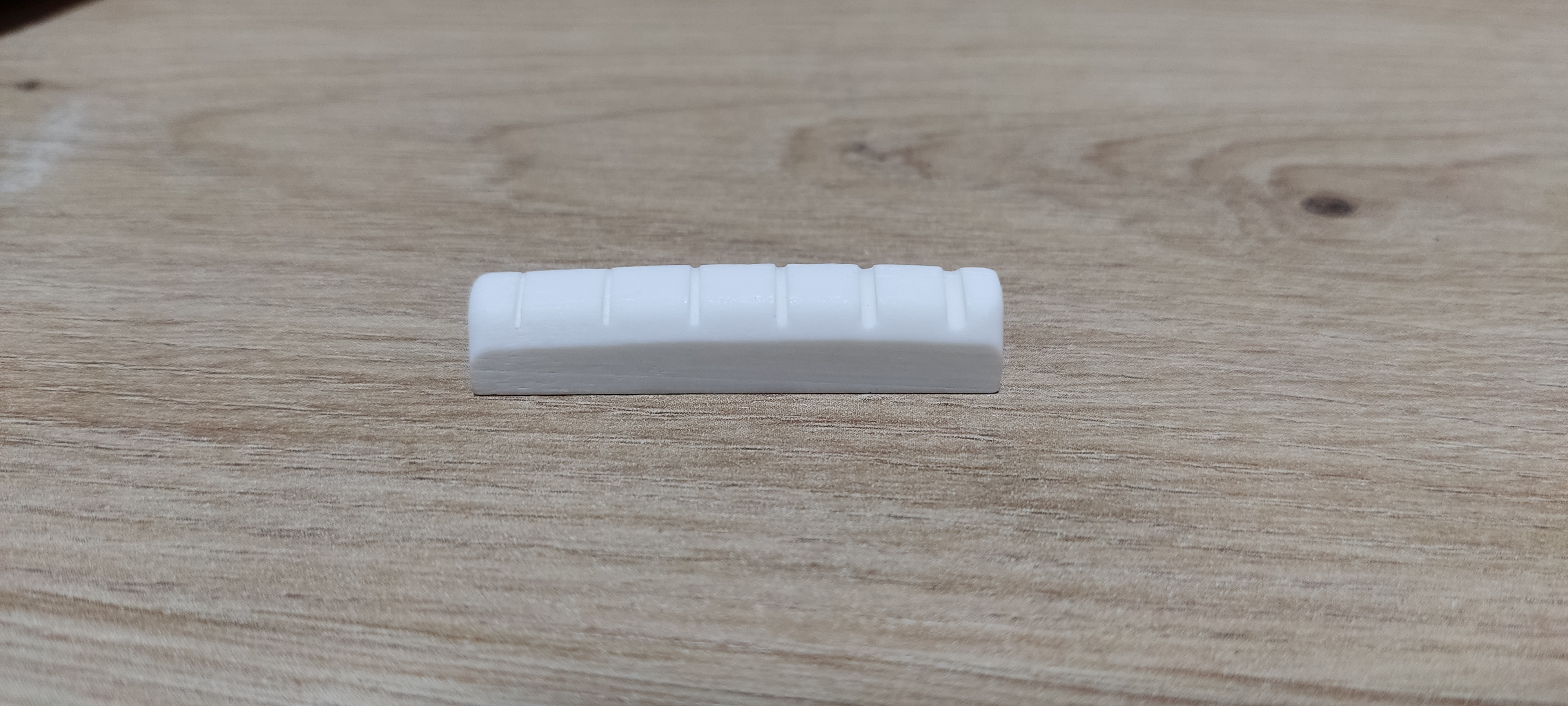

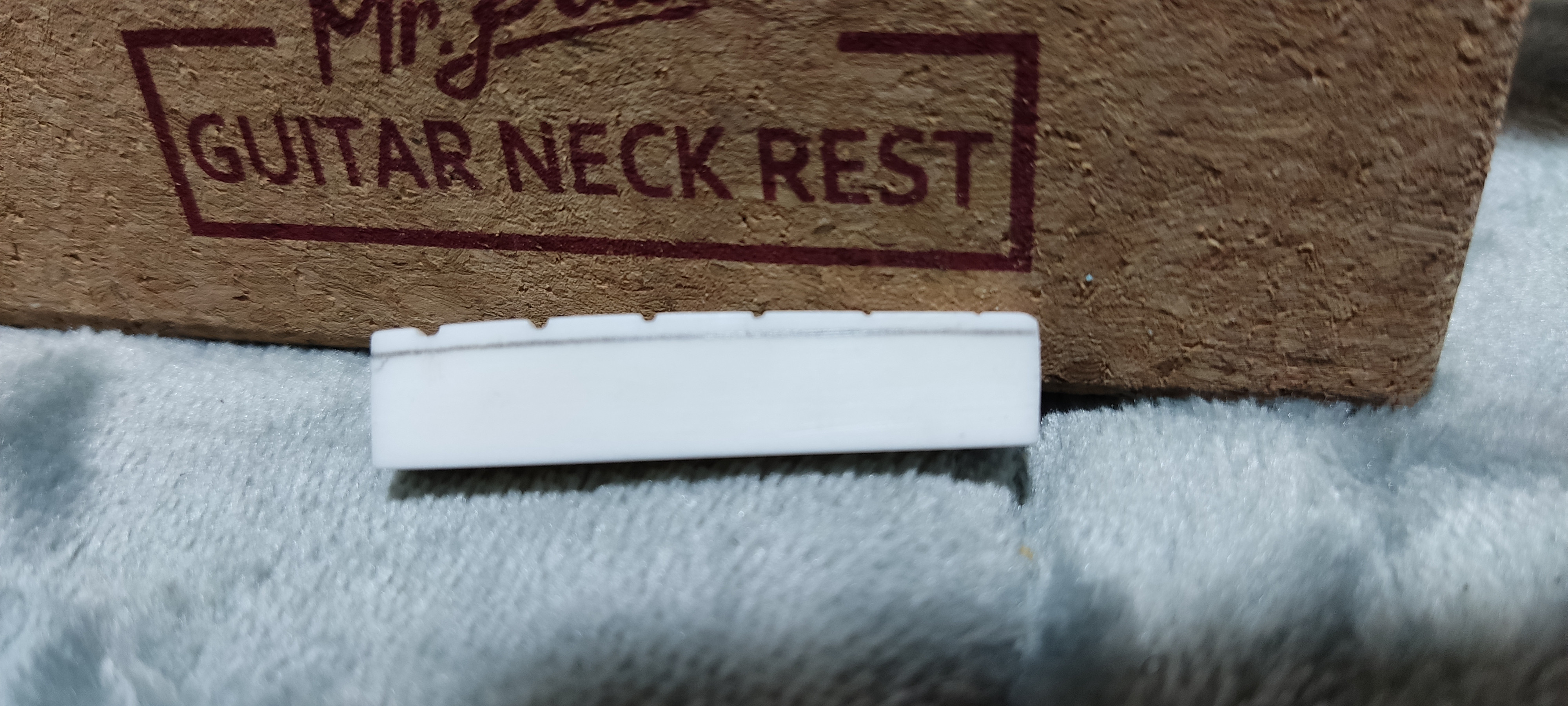

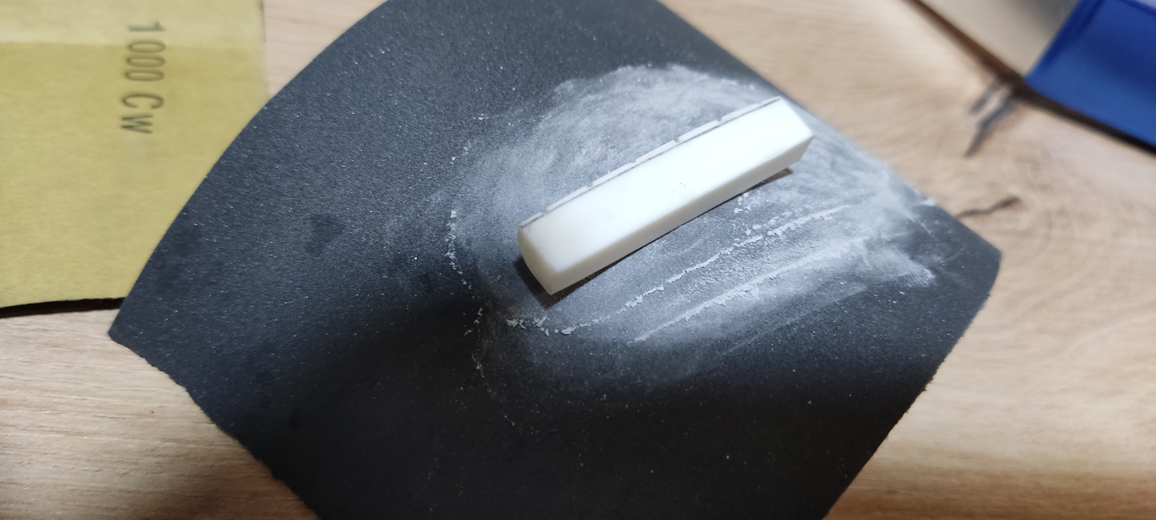

Luego, tenemos el acabado, el se hace con limas muy finas y luego toca pulir, el pulido se hace con lijas de distintos grosores hasta que el hueso queda liso y brillante en la parte visible y que toca la mano.
Está sería una imagen de la cejuela casi terminada
Aquí puede verse el antes para que podáis comparar lo que es este trabajo.

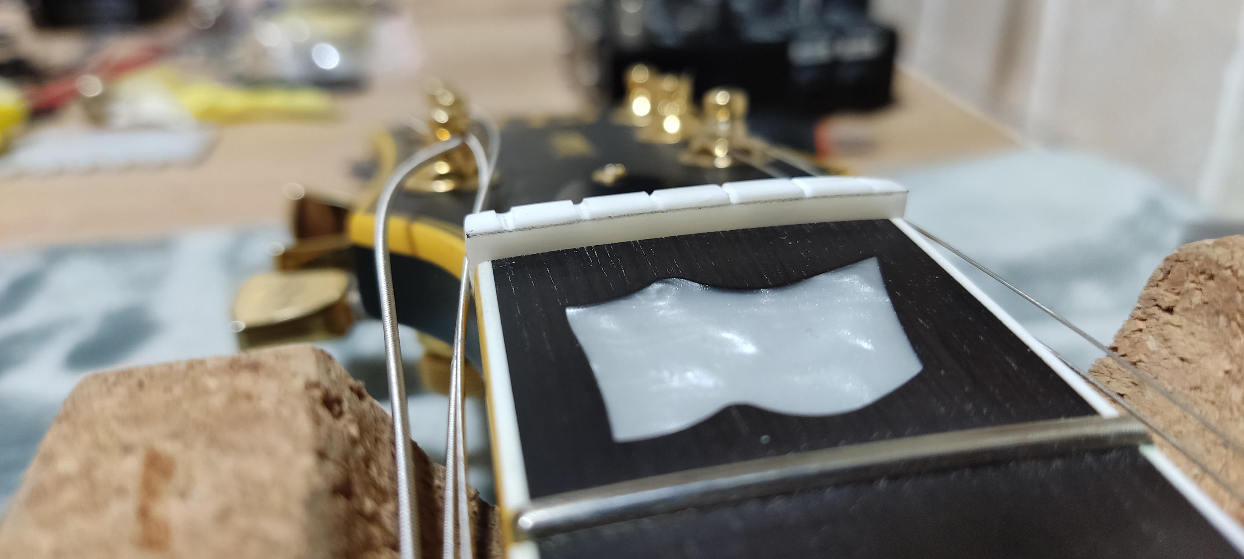

Finalmente toca colocarla en su sitio. Para esto utilizó cianocrilato pero de secado lento, esto permite colocar bien la cejuela y poderla mover sin riesgos, para ello IMPRESCINDIBLE, proteger toda la zona, el cianocrilato es muy difícil de quitar y os puede dar muchos disgustos.
Finalmente, volvemos a revisar marcando con la mina ya con la cejuela rematada y vemos que esté todo en su sitio.

Os dejo unas fotos finales de la guitarra acabada, un saludo a todos y gracias por pasaros 😃👍🏼
