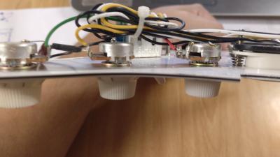

Eso estoy viendo que me lo cargo al 100% el video pero le he dado a enviar y solo sale el texto el video nada. El caso es que parece como si los agujeros estriados de las perillas donde entran a presion con los potes no estuvieran centrados. Porque al girar se nota que una parte de la perilla es como si se saliese de esa circunferencia. No lo se explicar mejor.

#13 Lo has explicado perfectamente. ¿Eso te ocurre en los tres controles? ¿Has probado a quitarlos, colocarlos de nuevo y verificar que el borde del círculo interno del botón no ha encajado con la ranura del vástago del potenciómetro? Aunque en la foto no se aprecia bien, no parece el caso, porque se ven prácticamente rozando el golpeador.
Si están bien colocados y tienes el mismo problema hay que comprobar que el vástago está completamente vertical y que la tuerca lo mantiene en su sitio sin ningún tipo de holgura o movimiento.

Esto es de mi Classic Vibe. Los potes estan perfectamente colocados. El vástago sale perpendicular al pickguard.

Les he quitado las perillas para quitar el film de plastico que protegia el golpeador que me quedaron trozos debajo de las perillas. Pero en principio los potes giraban bien centrados los ejes. Tampoco me fije mucho aunque ya vi lo de las perillas ayer porque me comi mas la cabeza porque las letras de las perillas quedaran en la posicion que estaban.

Las perillas girar giran perpendiculares. Es visto desde arriba. Parece como una rueda que no lleva el eje en posicion centrada.

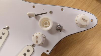

#17 ¿Puedes adjuntar una imagen del interior de los botones (perillas) y de la guitarra? Por cierto ¿esto te pasaba desde el primer momento o fue después de quitarlos para retirar el plástico?

Si el pote esta bien, a ver si dejaste mal metidas las perillas y están inclinadas. No se me ocurre otra cosa.

Poner las puse bien. No tiene mucha cosa. Que entren por el estriado y darles para abajo hasta hacer tope y comprobar que queden girando perpendicular al golpeador. Es mas me sigue haciendo el mismo efecto. De todas formas si ese es el peor fallo de acabado que tiene la guitarra no es algo que me quite el sueño

Y si m e pasaba desde el primer momento. Digamos que la saque de la caja y los gire varias veces y no repare en eso solo en el tacto y que trabajaran bien bajando volumen y tono. Luego por la tarde fue cuando me di cuenta de eso.
