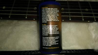

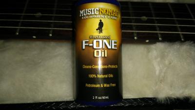

Uno que me gusta cómo deja el diapasón y como huele es el Music Nomad F-One Oil.
Tomy11
por el 20/11/2021
#73 Justo el que compré ayer. Pone que es 100% aceite por lo que entiendo es para nutrir.

Nge
por el 21/11/2021
Noise escribió:
No he tenido la oportunidad de usar el que mencionas, aunque lo conozco. Pero estaria bien que nos detalles tu experiencia con el, por si resulta una opcion interesante
Poco os puedo contar. No tiene la esponja que trae el lemon oil de Dunlop; se dosifica echando gotitas en el diapasón. Deja el diapasón con buen aspecto y no excesivamente aceitoso y huele de maravilla; en este sentido me gusta más que el lemon oil de Dunlop, que por otro lado también me parece agradable.
