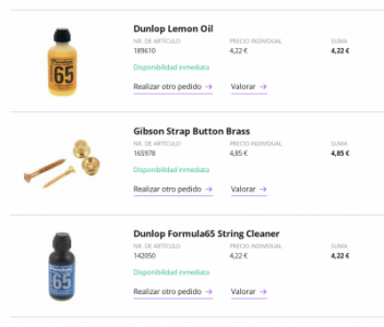

Joer, por lo que leo aquí llevo desde 2011 usando mal el aceite de limón en una SG Faded.
Ojito con los precios de entonces, ahora casi el doble.
Hasta ahora vengo usando gasolina zippo para limpiar y pensaba que el aceite de limón que ponía después era para nutrir.
Después de leer esto no sé qué hacer. ¿Sigo usando la nafta para limpiar y compro por ejemplo bore oil para nutrir?
O también puedo comprar el de Nomad para limpiar, que por lo que pone en su página no lleva nada de nada prácticamente que después de lo leído me da palo volver a usar el aceite de dunlop aunque sea para limpiar. Uso un producto de Nomad para limpiar estuches y los amplis y va de lujo.
