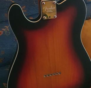

#192 Yo creo que lo que da es brillo...
Armageddon (Meteoro) Baneado
por el 18/12/2021
#193
No, esa cera funciona realmente bien para nutrir y proteger. Si tu retiras el brillo de un acabado a base de lijar, y aplicas carnnauba, no da "brillo". No ese brillo lacado o poly. Es una especie de satinado muy bonito. Lo he probado ya en 3 guitarras, en una Telecaster MiM azul quedó increible, pero en suburst créeme que se sale.
por el 18/12/2021
Como ves no brilla en absoluto, y el aspecto es acojonante.
