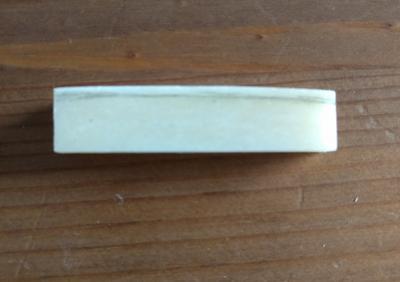

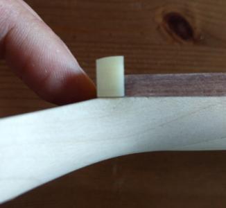

Ya casi he terminado con la cejuela, no es mi punto fuerte, normalmente las compro hechas y las modifico después, pero en esta guitarra me podía permitir hacerla entera para practicar...
Primero he marcado con el medio lápiz la altura de los trastes, o sea, la linea que no hay que perder cuando haga las ranuras...
index.php?controller=forum&action=view_attachment&attachment_id=112137
Despues he limado por arriba hasta darle el mismo radio que el diapasón (me falta un poco los cantos pero lo hago una vez esté puesta para adaptarlo bien al mástil).
index.php?controller=forum&action=view_attachment&attachment_id=112138

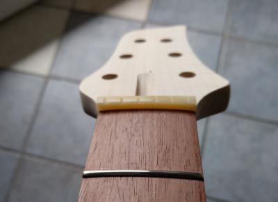

Cuando limo la parte de arriba no lo hago recto, le voy dando curvatura tambien hacia detras, es decir, la parte que queda en el lado de los trastes más alta y la que queda en la parte de los clavijeros más baja, para que el apoyo de la cuerda sea realmente donde debe ser..
index.php?controller=forum&action=view_attachment&attachment_id=112139

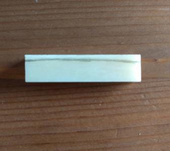

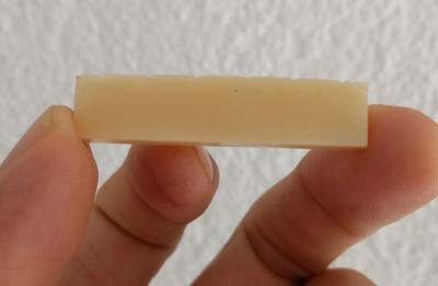

las ranuras las hago con limas de cerrajero, no tengo limas especiales, me parecen demasiado caras cuando puedes hacer el trabajo con cosas más baratas (seguro que facilitan el trabajo, pero...).
index.php?controller=forum&action=view_attachment&attachment_id=112140
De momento la he dejado un poco alta, falta retocarla, a parte de rehacer la ranura de la tercera cuerda que tiene un pequeño fallo, pero como la he dejado más alta la puedo retocar sin problema..ya pondré fotos cuando esté completamente terminada..
index.php?controller=forum&action=view_attachment&attachment_id=112141

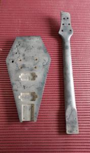

Bueno, pues la pintura está en marcha!
Una vez lijada hasta 320 le he dado unas capas de imprimación. Yo lo hago con el mismo barniz del acabado, no pongo tapaporos a no ser que me lo pidan, así, aunque la pinte, se puede sentir en las manos que es madera...En este caso he usado barniz de poliuretano , uno que fabrican aquí en Austria y que da muy buenos resultados... le aplico manos muy finas a pistola, en este caso he dado 4, después lija al agua de 500 y a pintar.... A mi, personalmente, no me gusta el barniz nitro, le encuentro demasiados inconvenientes...
index.php?controller=forum&action=view_attachment&attachment_id=112345
index.php?controller=forum&action=view_attachment&attachment_id=112346

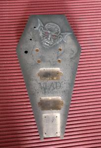

ya le he dado el color base y ahora me falta algún dibujito que me llevará algo de tiempo...
index.php?controller=forum&action=view_attachment&attachment_id=112347

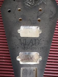

Algún avance en la pintura...le faltan detallitos, y un nombre y ya estará lista...
index.php?controller=forum&action=view_attachment&attachment_id=112396

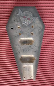

Bueno, pues ya está todo listo para dar barniz de acabado...voy a dejar secar bien la pintura un día y luego a barnizar..
index.php?controller=forum&action=view_attachment&attachment_id=112427

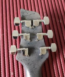

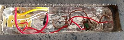

Le he dado 9 capas finitas de barniz satinado poliuretano a pistola. Primero 3 capas, lijado con 600 al agua, después 4 capas más, lijado con 1000 al agua y 2 capas más.
Apantallado con cinta, soldado de circuito y ya he empezado a montar. Solo me falta poner cuerdas y calibrar todo, supongo que lo haré hoy, si no hay ningún imprevisto.

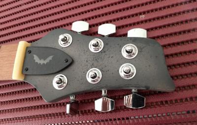

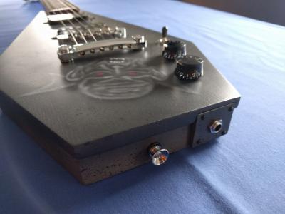

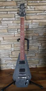

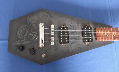

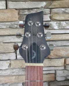

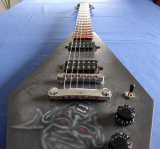

Bueno, pues ya está el proyecto terminado. Todo montado, calibrado y en funcionamiento. Antes de que se vaya de casa, grabaré un vídeo para ver el sonido.
Como dije, la electrónica y los clavijeros no son nada del otro mundo, ya que es para colgar en una pared de un local. No suena nada mal. No tengo ni idea de que pastillas son, ya que eran de un kit de montaje, pero tienen bastante salida...
Aquí unas fotillos.
index.php?controller=forum&action=view_attachment&attachment_id=112624
index.php?controller=forum&action=view_attachment&attachment_id=112625
index.php?controller=forum&action=view_attachment&attachment_id=112626
index.php?controller=forum&action=view_attachment&attachment_id=112627
index.php?controller=forum&action=view_attachment&attachment_id=112628
