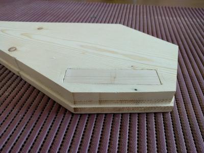

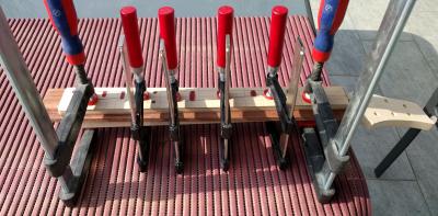

He ajustado la cavidad del alma con formón a mano, he preparado el diapasón y lo he pegado, bien fijo con sargentos.

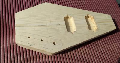

También he terminado de fresar la otra cavidad de las pastillas y he hecho los agujeros de los controles. No están puestos en un sitio demasiado cómodos, pero la forma de la guitarra y el tamaño no permitían muchas opciones...

El diapason es de pino también?

#17 No, es de bubinga y el mastil de arce. Algun dia tengo que hacer una entera de pino...

Carlos B
por el 04/04/2018
Unos días de descanso y al tajo...

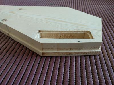

He fresado la cavidad de los controles (el trabajo que menos me gusta...) y hecho la tapa de estos. Falta afinar detalles, pero lo hago cuando empiece a lijar...

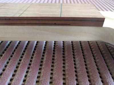

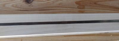

Una vez seca la cola del diapasón, lo dejo 24h, lo he recortado y fresado a la misma medida del mástil (todo +1mm aprox para cuando lije..). Una foto de las juntas, tanto de angulo de pala como del diapasón, se ven bastante bien. Me marco todos los trastes uno a uno, sin plantillas, y repasado varias veces antes de proceder a serrar los slots de los trastes, así como la profundidad que tendrán (después cuando haga el radio del diapasón, tocará afinar la profundidad..). Para serrar soy muy primitivo y solamente me pongo como guía un taco de madera cogido con un sargento que es lo que me hace de guía y paciencia...y después los marcadores laterales...broca de 2mm y marcadores pegados con loctite.
