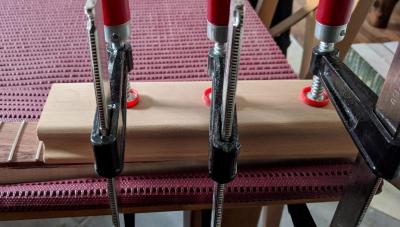

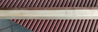

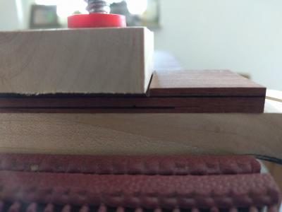

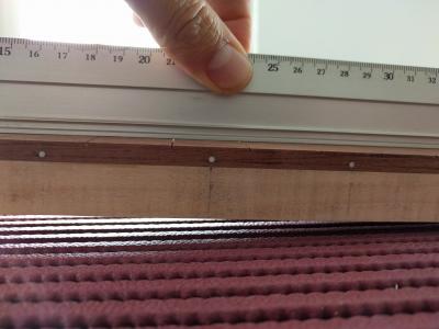

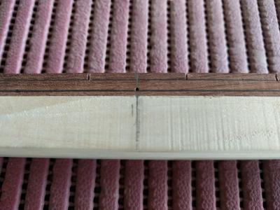

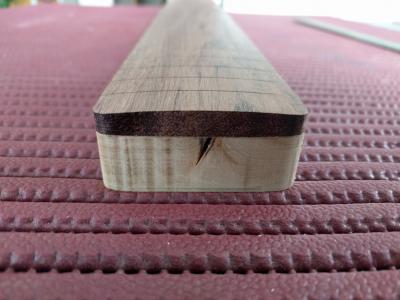

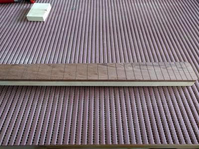

Ya le he dado radio al mástil, 9,5". Para ello un taco con el radio y paciencia, presionando uniformemente cuando lijas para no comer más de un lado que de otro, que es fácil hacerlo...empiezo con lija de 80 y voy subiendo, de momento esta con 120 a falta de hacer los inlays. Es importante dejar el diapasón completamente uniforme. Como se aprecia en las fotos no pasa nada de luz por debajo de la regla..cuanto mejor esté este paso, menos hay que nivelar los trastes y cuanto menos los nivelas, más material en el traste tienes, o sea, más durabilidad...

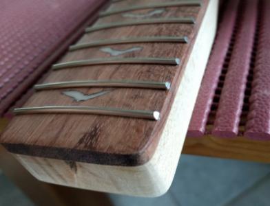

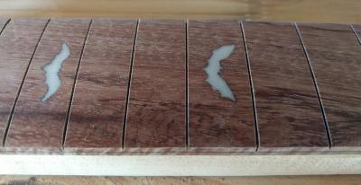

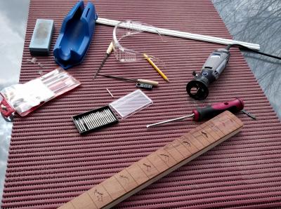

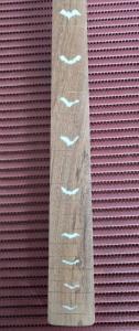

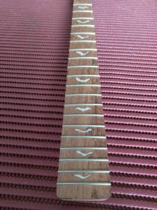

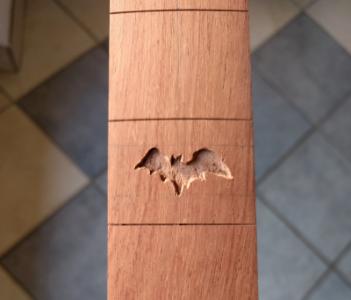

Ya casi he terminado con los inlays, no es una de mis especialidades.... Como no, he utilizado la dremel, formón y limas. El relleno lo he hecho con epoxy+polvo de aluminio, así que me falta todavía rellenar pequeños agujeros que quedan cuando lijas el epoxy..pero poca cosa, casi no se aprecian. Ahora toca volver a hacer las ranuras de los trastes a su medida final y ponerlos. Como veis los inlays recuerdan un poco..mucho.. a los de prs...pero con murciélagos... jaja

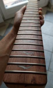

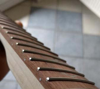

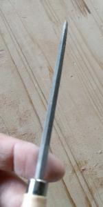

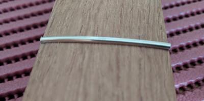

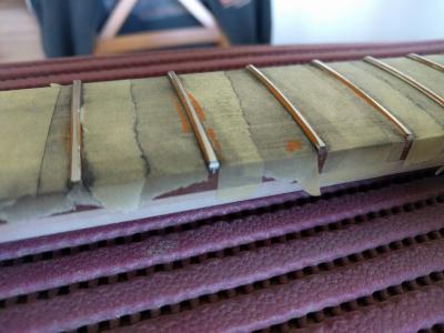

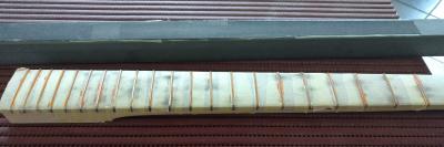

Ya le he puesto los trastes, en este caso stainless steel jumbo large de 2,87*2,28. Para ello he vuelto ha ranurar con la sierra de mano y un tope para no pasarme de profundidad y después a cada ranura le he dado un poco con una lima triangular para que si algún día se retrastea sea más fácil quitar el traste sin astillar...no se si se aprecia bien en las fotos..luego trastes, martillo y los prenso son el mismo taco de dar curvatura al diapasón...si no es necesario no pongo nada de adhesivo en los trastes, en algunos no hay más remedio, pero si lo puedo evitar mejor..si los pego lo hago con una gota de loctite en el lateral. Me falta darles angulo a los laterales pero lo haré más adelante.

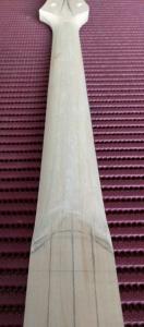

Le he empezado a dar forma al mástil, para ello, lija de banda, escofina y paciencia...

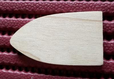

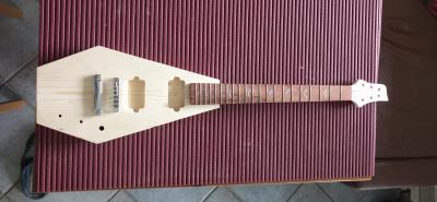

Ya he biselado los trastes (falta nivelarlos), fresado la cavidad del mástil, me falta afinarlo un poco, (para alinearlo utilizo un laser, no tengo fotos...), y he hechos los orificios del puente y cordal. Pongo una foto de todo junto para que se vea como está quedando... También he hecho la tapa del alma..ahora lijar y nivelar trastes, va quedando poco...

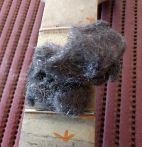

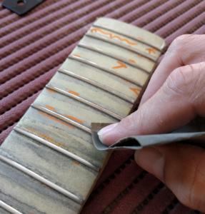

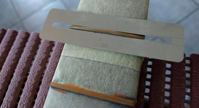

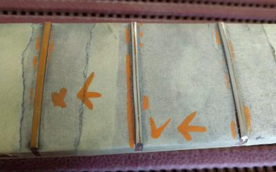

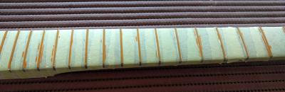

Ale, pues ya he hecho una de las cosas que más me gustan, que es nivelar, coronar y pulir los trastes.
Para ello, cinta de carrocero y con el cacharro este que me hice (con los tubos metálicos que saqué de desmontar un toldo..son completamente planos..) con lija de 400 para nivelar. Una vez nivelados a coronar. Utilizo un extra de protección para el diapasón, no cuesta casi nada y toda protección es poca...Para coronarlos utilizo, en este caso que son trastes de acero, limas normales de estas de cerrajero y mucho cuidado de no pasarte..luego el pulido, con lija de 400, lija de 1000 y al final lana de aluminio..me falta la foto de como han quedado, me olvidé de hacerla, hoy la hago..no se si se pueden poner enlaces de instagram, allí tengo un video de como ha quedado el nivelado..

Dejo la foto que faltaba de los trastes terminados..Ahora estoy puliendo, el trabajo que más me cuesta, ...en este caso lo hago todo a mano, primero porque es pino y con máquina te lo cargas en nada y segundo porque los cantos son todos rectos y con máquina es muy fácil que los desvies...sino, lijaría con máquina hasta 120 y luego a mano. Empiezo lijando con 80, 120, 180, 240 y 320. En este caso lo dejo en 320 porque la guitarra va pintada y las pequeñas rayas de 320 las tapa la pintura. Si fuese en acabado natural lijaría hasta 540 0 600. Ahora la tengo en 180 tanto mástil como cuerpo. Voy a tallar la cejilla de hueso, ya pondré los pasos y luego a continuar lijando..
