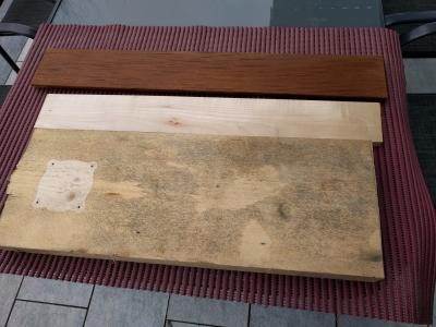

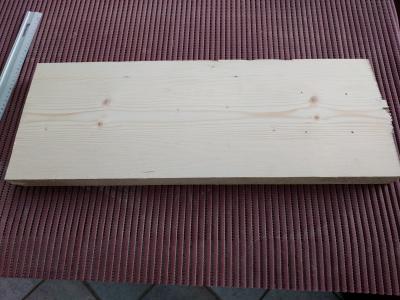

Es una guitarra que está hecha con restos, ya que va a ser puramente ornamental y no quieren gastar demasiado...así que voy a utilizar para el cuerpo un tablón de pino que como veis en las fotos está bueno...para el mástil un resto que tengo de arce, que tendré que arreglarlo un poco, a ver si me llega ya que es demasiado fino, no llega a 20mm...si no lo puedo solucionar tocará utilizar uno nuevo...y para el diapasón utilizaré ipe, de unos restos que tengo de cuando hice la terraza...Como quieren algo barato, la electrónica será algo que tengo por casa que vino con un kit de esos baratos hace algún tiempo...espero que funcione...jaja...intentaré que suene lo mejor posible a pesar de que no es para ser tocada, tal y como os he puesto, pero ya que lo hago que al menos se pueda tocar si algún día apetece...
Aquí unas fotos del material que utilizaré.

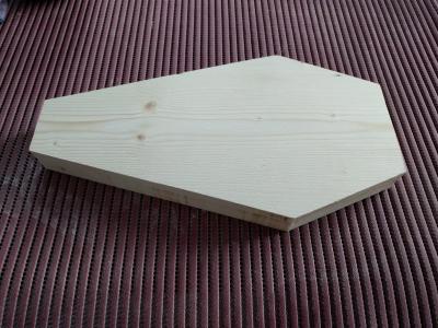

He aplanado el tablón de pino, con lija de banda y paciencia. Estaba un poco arqueado pero nada grave.
Luego he dibujado la forma directamente encima (en este caso no he hecho plantilla porque es algo muy simple) y lo he cortado con la sierra de banda. Después con la fresadora y unas guías he apurado un poco más a la forma. Como veis es un poco especial, supongo que se puede ver lo que representa...jeje..vienen los vampiros!

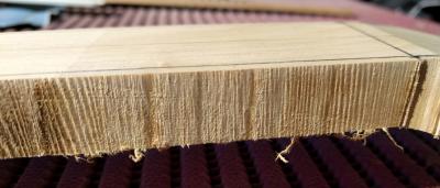

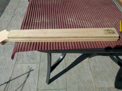

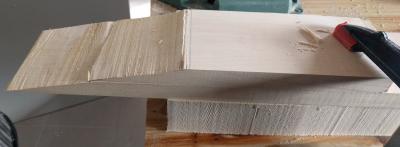

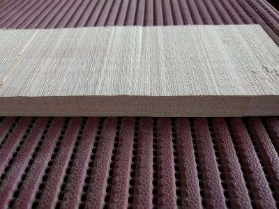

He estado trabajando un poco el mástil. Al final podré aprovechar la tabla que tenía, como veis estaba un poco tocada, era un resto que me sobró de otro mástil.

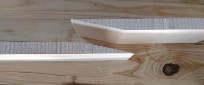

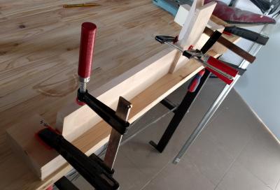

Después de pasarle el cepillo y afinarla un poco he conseguido que se quede en 18mm, suficiente para utilizarla. Así que el siguiente paso ha sido hacer el ángulo de la pala, esta vez a 10º, he tenido que hacerlo con la sierra de banda ya que la circular la tengo en reparación...un poco feo el corte, pero con un poco de cepillo de mano y lija ha quedado bien. Luego he pegado la pala, para ello me monto en una mesa dos topes, uno por cada lado, fijo la tabla del mástil y con los sargentos y un par de tablas fijo la pala para que no se mueva un pelo.. hoy veré como ha quedado la junta...
Unas fotillos

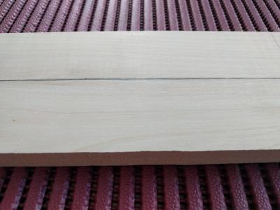

por el 23/03/2018

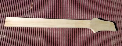

Ayer no tuve mucho tiempo, cosas más urgentes y solo recorté la forma del mástil y pala, a falta de pasar la fresadora para la forma final.. Os pongo también una foto de la junta de la pala, quedó bastante bien..:)

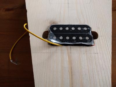

Carlos B
por el 27/03/2018

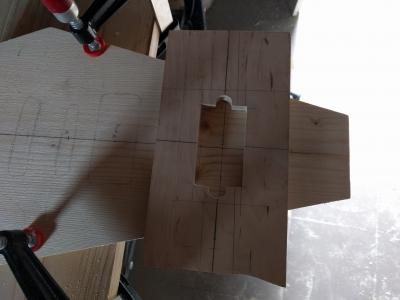

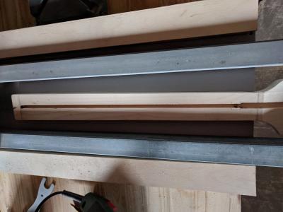

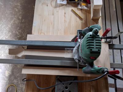

Un poco de trabajo de fresadora...primero el mástil, con la plantilla que tengo hecha he dejado el mástil a su medida casi exacta, dejando algo para el lijado..la pala a mano, sin plantilla ni fresadora..
Después la cavidad del alma. Para ello utilizo la guía de la fresadora, podría montarme un cacharro con maderas y unas guías para que fuese más estable, pero con el cuidado necesario ya sale bien así. Yo utilizo dos tubos cuadrados metálicos un poco más altos que el mástil de base de la fresa y apoyo de la guía. Con una madera pongo el tope hasta donde ha de llegar la fresadora (el final del alma) y a fresar! La cavidad del alma me falta repasarla con formón a mano.

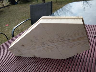

Ya que estaba haciendo trabajo de fresadora he aprovechado para hacer algo más en el cuerpo..como dije, esta guitarra era un poco especial, no se si alguien se dio cuenta pero es un ataud. Así que le he fresado el cuerpo para que tenga una "tapa", jaja..
Para las cavidades de las pastillas utilizo una plantilla que tengo hecha..
