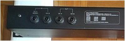

¿No es como si usaras dos veces la puerta de ruido, una para la boss GT8 y otra para el paso del preamp al poweramp?
1.- Guitarra--> Input BOSS GT8
2. BOSS GT8 Output -> Channel A mono input Noisegate.
3. Channel A mono output Noisegate – Input frontal cabezal
4. Loop send cabezal (preamp) – Channel B mono input Noisegate
5. Channel B mono output Noisegate – Loop return cabezal (poweramp)
Lo ùnico en el quinto paso creo que es Channel B output, pero el channel B es para estéreo, está adjuntado un archivo con los dos canales.
Channel A input (mono).
Channel B input.
Channel A output.
Channel B output.
Al no tener 2 amplis había pensado que NO PODÍA usar los dos canales porque... no sé por qué... supongo que por la paranoia mental con el estéreo.
MissiN Music Electronics
por el 25/07/2013
Exacto, perdón x el error, hice mucho copy paste para usar tu misma nomenclatura
