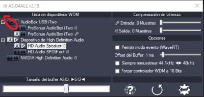

#12 Ya lo he visto (foto)
El problema es que en cuanto quito el presonus en guitar rig, el vúmetro ya no se mueve. No le entra señal.

Tienes que habilitar el boton general del AudioBox, pero dejar deshabilitado el output. En la captura que has puesto has deshabilitado el general.
PITUKALEYA
por el 04/05/2023
Si, ya me di cuenta de eso y lo habilité, pero sigue sin funcionar...

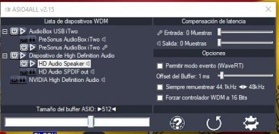

Me he descargado el amplitube, y resulta que ahí si funciona.
Entro por la presonus y salgo por los altavoces del ordenador.
Lo malo es que tiene lag y se oye mucho ruido como cuando la clavija de unos auriculares no hace buen contacto, además de que mi ordenador casi no puede con ese software.
El amplitube toma el control y usa el asio4all, y ahí si puedo especificarle por donde quiero que salga el sonido. En el guitar rig no me deja como ya habeis visto.
