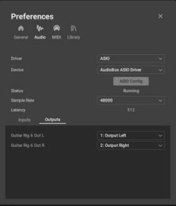

Quiero utilizar guitarrig 6.
Cuando toco las cuerdas, en el guitar rig se mueve el vúmetro, por lo que la señal entra. El problema es que no sale.

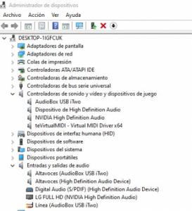

En windows tengo configurado el presonus como dispositivo para grabar y los altavoces en la pestaña "reproducir", pero no suena.
En el administrados de dispositivos, en "entradas y salidas de audio", tengo puestos los altavoces (foto)
También os paso foto de las preferencias del guitar rig
Esto es una locura. Tengo el presonus desde hace unos tres años y nunca he conseguido que funcione.

Pero el audio sale por los auriculares de la Presonus? Por que esto si que deberia funcionar.

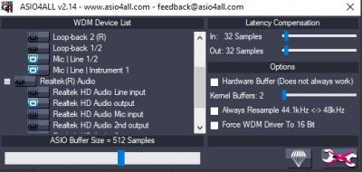

Te cuento... ASIO y windows van cada uno por su cuenta, en principio es igual lo que tengas configurado en Windows. Si utilizas ASIO con guitar rig, creo que solo puedes seleccionar el mismo dispositivo de entrada y salida. O sea que es normal que no suene por los altavoces conectados al PC.
Con ASIO4All se pueden combinar dispositivos.
Abres la configuracion de ASIO4All y seleccionas el Input del Presonus, y el output de la tarjeta del PC. Desactivas el resto de inputs/outputs
Luego en Guitar Rig tienes que seleccionar ASIO4ALL en lugar del driver del Presonnus

Asio4all no tiene ningún cuadro de configuración. No puedo cambiar nada.

si que lo tiene, aunque no hayas dado con el. Selecciona ASIO4ALL en guitar rig, y dale al boton "ASIO Config"

Un detalle a tener en cuenta. Para poder combinar dispositivos creo que tienes que tener todos configurados con el mismo sample rate. Si quieres 48 Khz, pues tienes que configurar todo (incluso en windows) como 48 Khz
lutop
por el 04/05/2023
Te pongo una captura de la configuracion del ASIO4ALL para que veas que pantalla es.
Aqui como ves tengo seleccionado inputs de un interface, y outputs de otro
index.php?controller=forum&action=view_attachment&attachment_id=182827
