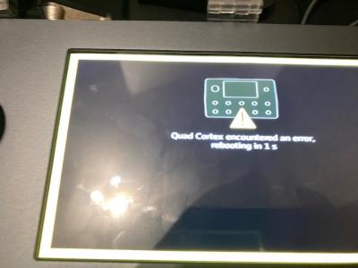

Yo tengo un pedal de expresion que uso vomo wah en TODOS mis presets en modo “tole” (creo que se llama, que cuando lo muevo se activa)
Exactamente cual es el problema del que hablais?????
Couso Ser
por el 11/10/2023
imagina que en todos tus presets pones un pedal de wah delante desactivado para activarlo cuando quieras.... pues por defecto sale activado EN TODOS.... es decir. Si cambias de uno a otro se activa Y SUENA A WAH.... y si lo mosificas para desaxtivarlo no te hace caso, obse bloquea, te sale un mensaje de error y se reinicia.... AHI ES NA../
josepqr
por el 11/10/2023
#1158
pues acabo de actualizar.... total, como tampoco tengo bolos a la vista me daba un poco igual y me picaba la curiosidad,
y a mi NO me pasa eso , yo tengo en TODOS mis presets un pedal de expresion conectado al EXP 2 con un solo cable (no tengo pulsador)
y mis 40 presets van perfectamente igual que antes.
lo tengo configurado en modo "STOP" es decir, que cuando pongo el pie encima y muevo el pedal suena el WAH y cuando lo suelto (despues de 500ms) se apaga
y yo subo y bajo presets , pero el WAH esta siempre desactivado, y no lo uso para nada mas
SI que es verdad que si intentas crear un WAH nuevo, (como se hacia antes) al asignar el pedal de expresion NO pasa nada,
pero al asignar el "metodo" de encendido: (Toe , switch, o STOP) pega ese petardazo de CRASH de error y se reinicia,
pero mis presets antiguos que ya tenia, van todo bien y cambio entre ellos y NO pasa nada , los WAhs estan apagados por defecto
tambien te digo.... y solo lo digo a modo "off-topic" y curiosidad, tras probar varias veces a incluir un nuevo WAH (solo por curiosidad)
a la 4ª o a la 5ª vez , lo he conseguido, haciendolo como "muy rapido" el boton salvar, jajajajaja
he añadido el wah, , queda encendido (obvio) y bien,
tres puntitos y he asignado el pedal de expresion, y bien
y luego clico en el BYPASS , y listo
pero no te miento, no he sido a la primera, ha sido a la 4ª o 5ª vez de intentarlo.
¿porque??? no lo se , puede haber sido puro azar, pero lo he conseguido 2 veces.
lo importante es que una vez echo esto, ya puedo copiar ese bloque donde quiera.
otra cosa curiosa es que mis WAHs "antiguos" que ya tenia, tienen como un puntito verde dentro, y este que acabo de crear ahora a modo TEST ( al quinto intento) y que funciona perfectamente no lo tiene.

Pues si pones pulsador, como con el sp1 de mission, es cuando empieza la fiesta
Couso Ser
por el 11/10/2023
El problema es para los que usamos pedales de expresión con función "Toe".... es decir, activación y desactivación........ Si usas uno que no lo tiene ocurre de otra manera....... y si lo desconectas funciona perfectamente. (Leeros el hilo, melones, jajajajaja)

De igual modo, el sistema “peta” tambien si creas un WAH nuevo, sea cual sea su “modalidad”
Para mi no es problema, porque mis presets siguen funcionando todos como si no huebiera pasado nada,
Y ademas, uso el wah de peras a uvas y solo cuando me apetece.

Todo esto es causa-efecto de la salida de un nuevo firmware + editor que hace 2 años que esperamos
Es normal, pasa hasta en la mejores familias cuando hay “grandes cambios”
y este lo es.
Un par o 3 de semanas y sacaran la 2.2.1 que solicionara estos problemas.
