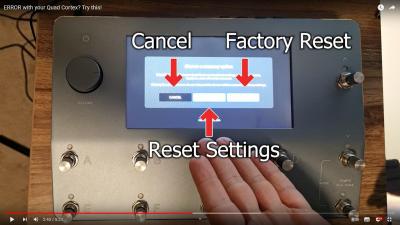

Sí que se puede hacer el hard reset
Todoalonce
por el 10/10/2023
Es que no tiene sentido que no se pueda...deberías poder instalar la versión que quieras si no....pasan cosas así y dejas a la gente vendida.
Couso Ser
por el 10/10/2023
Si pero no..... L problema no se soluciona...... y tampoco se puede instalar la version anterior de firmware. De todas formas por lo que estoy viendo le pasa a mucha mas gente lo que a mi

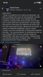

Pues probé lo del Wah y está dando por saco con reboots
desconecté el pedal
esta gente está mal eh?. No sé cómo puede dejarse pasar ese fallo
remenor
por el 10/10/2023
#1134 danos tu topic para apoyarlo, dado que me acaba de ocurrir lo mismo
Couso Ser
por el 10/10/2023
Les mandé un correo directamente en Inglés a su soporte técnico. Supongo que cuantos más correos reciban más prisa se darán en solventarlo. Ojo, sin el pedal de expresión funciona correctamente. Tu lo desconectas y funciona, y se queda todo como tiene que quedarse..... pero en cuanto conectas los dos jacks a tomar por culo todo.
