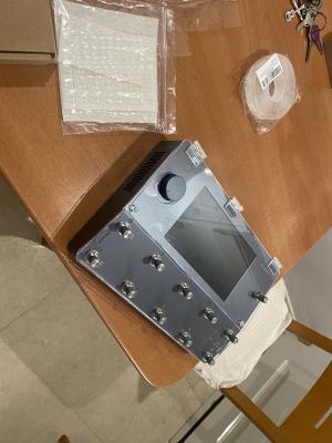

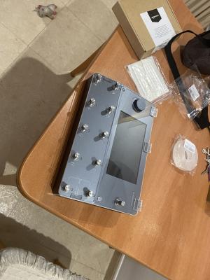

Aqui os dejo el resultao q me acaba de venir el tio del Armazon a traerme las bisagras. Espero q os guste. 16€ han tenio la culpa. Tuve q agrandar un poco el agujero del knob de volumen porque rozaba un pelin al abrir y no me molaba... pero como es pa mi me ha dao igual
remenor
por el 09/08/2023
Yo ya me hubiera quedado encantado con tan sólo poner el metacrilato sobre la pantalla aunque sea suelo por si le cayera algo y que el impacto se la cargara.
Ya llegar llegar a poner bisagras y demás me parece una pasada. Eres un mákina!

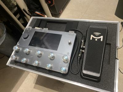

El resultao final..... Le voy a hacer muchos Km, asi que, hay q llevar el material decente. Espero que os guste.
Metillico
Nikelao! :palmas::palmas::palmas:
Pues lo has bordado, si señor.:ok:
Pues mira, si te apetece montar alguno más, ponle precio por privado, y lo vemos, que me has convencido.
A mi lo de hacer de manitas no se me da mal del todo, y tengo hecho algún trabajillo con metacrilato. Y es un tema más delicado de lo que aparenta, la verdad.
Para hacer algo como esto, casi prefiero encargarlo...
En cualquier caso, te interese o no, mis respetos. :hedicho::okis:
