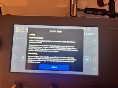

Metillico escribió:
sidechining (que habrá que estudiar, porque no acaba de entenderlo)
Creo recordar que alguien de este hilo lo explicó en su momento y me quedé igual...A ver si nos iluminan...... mientras me liaré a ver videos a ver de qué coño va eso, porque no lo tengo yo tampoco muy claro.
Metillico
por el 30/07/2024
Yo lo que he sacado a bote pronto es algo así como que un efecto está situado en un lugar de la cadena, pero hace su función en otro punto de la misma. O algo así...
En el video explicativo es obvio que sirve para clarificar la señal, o el efecto aplicado, pero sigo sin entenderlo bien en que consiste la movida.

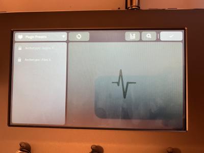

diegoproduction
por el 31/07/2024
#2228
Pues ahora mismo 😅
A ver qué tal .
Couso Ser
por el 31/07/2024
Vamos ahi, diegoproduction.... valiente. Cuentanos.... y dinos también cómo va el tema de los plugins
diegoproduction
por el 31/07/2024
Pues lo de los plugins ni idea,porque creo solo podías escoger entre esos 2 ,y la verdad que no había pilado ninguno,(aunque uno es gratis creo) y de los dos que tengo según dicen los irán añadiendo
Creo que son de los pocos que no he instalado en el PC
