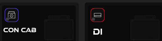

eso es algo que yo me preguntaba antes pero con el icono de la captura te daz cuenta.
o cuando estas en el neural cloud,encuentras un preset.,le daz en donde dice preset devices y ahi te sale toda la informacion del preset
