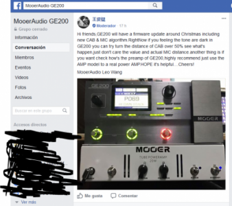

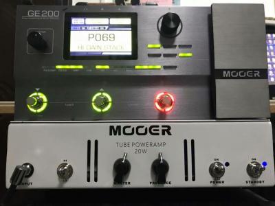

Mooer anuncia update del firmware para antes de navidades con nuvos amplis y cabs, mejora del sonido... por otro lado tambien anuncian una etapa de potencia pensada para la Ge200 y modeladores en general asi siguen pisando fuerte.
bioloco01
por el 30/11/2017
Aqui teneis la foro de la etapa
CarlosAlcaide
por el 30/11/2017
#43 podrías linkear de donde vienen la info pues no encuentro nada al respecto, gracias

#44
Del Face de Mooer o del grupo delnFace que han creado pero de face por eso no puse link.
bioloco01
por el 01/12/2017
Como he dicho e suna publicacion del Moderador del grupo de face especifico para la Moeer Ge 200 ( Asi os vale...)
