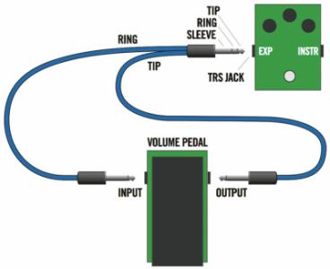

Si tenéis por ahí un pedal de volumen podéis convertirlo en un pedal de expresión con un cable en Y:

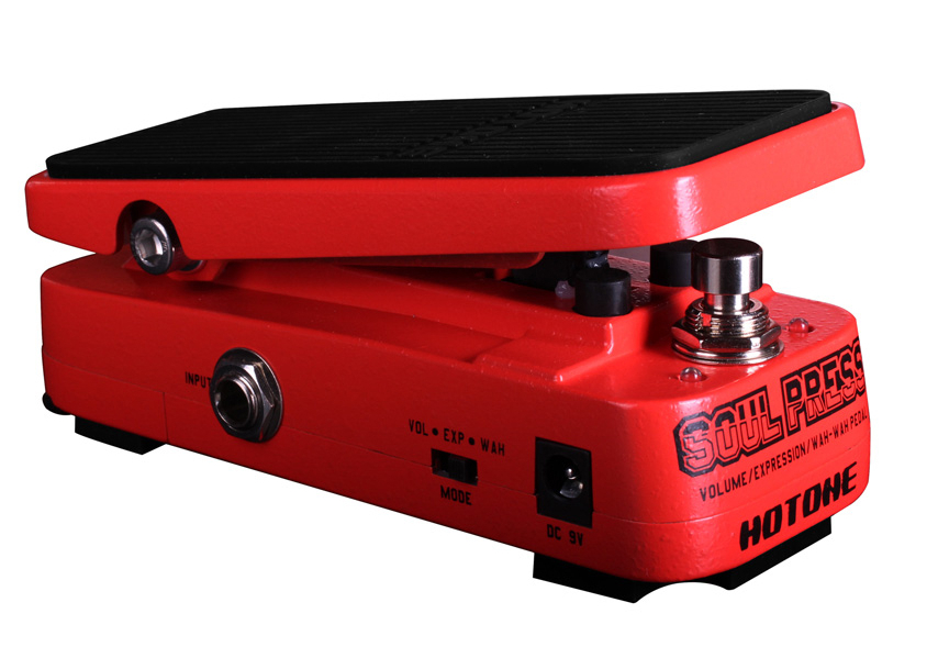

yo me pillé un hotone pequeño que uso de wha con el cabezal boogie y como pedal de expresión con el Axe, a ver si lo pruebo hoy con el Mooer que me va venir de perlas pues el uso que le voy a dar va a la pedalera va ser siempre de escritorio (o en el brazo del sofá :mrgreen:), derivo las funciones del pedal de expresión principal y a disfrutar.
porpedir...
Wow, con el hotone ese tienes de todo: volumen, expresión y wah, muy chulo!
