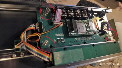

Pues ayer desmonté el cacharro y vi esos muelles a los que supongo que te refieres. Son 3 y tienen un aspecto bastante endeble, la verdad. De todas formas, hice lo que me dices y los estiré a mano, a ver qué tal.
¿Son estos que te rodeo aquí con un trazo rojo?

#3414 No son esos, son los muelles de los pulsadores. Estarán bajo la placa que controla los pulsadores, la placa que está justo debajo de los pulsadores.

Finalmente, desmonté la placa y localicé los muelles. Efectivamente, están dentro de los cilindros huecos de los pulsadores. Al primero, lo estiré tanto que lo saqué del eje, aunque pude recolocarlo. Después de estirarlos, lo estuve probando ayer un par de horas y funciona PERFECTO. A ver si dura.
