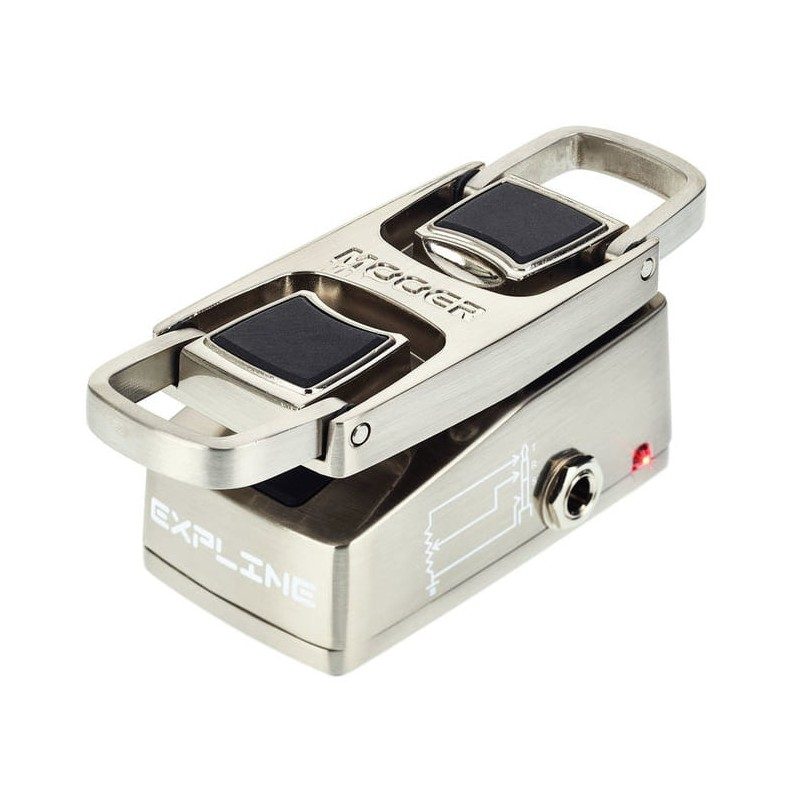

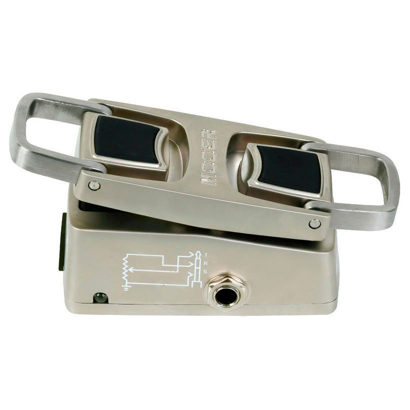

a ver si con unas imagenes lo entiendes mejor
este pedal viene preparado con dos salidas para que valga para todos
si te fijas en el esquema que viene pintado al lado de cada salida veras la diferencia en la conexion
