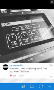

Aquí tenemos un buen sonido ochentero que me mola, lastima que el pive no compartiera parámetros, pero estoy seguro que este nuevo año que entra tendremos muchas mooeralegrias jejejej

Simulación de etapa seleccionable en el próximo firmware :palmas2:

Sabes algo sobre si los usuarios de Mac podremos actualizar? Muy interesante poder cambiar el tipo de válvula final
Kurzleader
#119 el editor para MAC también viene para navidades con el nuevo firmware.
