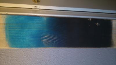

Es que esto no es exactamente como pintura Gabri, aquí digamos que la madera lo ''absorbe'' , entonces no te lo va a absorber por igual en todos los sitios.
Lo de lijar en cada capa donde es mas util realmente es en pintura y barniz, con el tinte lo suyo es que consigas el tono que quieras (que si quieres que se parezca a la de la foto anterior yo le echaría menos agua), y una vez que lo tengas ya definitivo todo a por el tapaporos.
Pero eso, piensa que cuando lijas el tinte, se te van a quedar las vetas de la madera marcadas porque por ahí ''se ha absorbido más''.
Es lo que hice yo con la mía, echar un tinte oscuro, lijar, y después aplicar un tinte claro, de forma que las vetas que ya habian absorbido el oscuro se quedaron oscuras, y el resto se queda en un tono más claro.

Vale vale, ya lo pillo... ahora estuve haciendo algunas pruebas con azul y negro y no mola nada xDDD tengo que echar muuucho azul y muuuuy poco negro para que el color no se me vaya a tomar por saco, asi que el blueburst me va a costar un poco. Entonces si te he entendido bien, cuando consiga el tono, se lo pongo a toda la guitarra y dejo que se seque, y en vez de lijarla luego, echarle mas tinte si lo veo necesario no? Ire subiendo fotos en cuanto vea que consiga algo decente jajajaja gracias por la ayuda
Javiduran
por el 08/01/2015
No no, a ver si consigues el tono que quieres, ya no deberías echarle más tinte o te variará ell tono.
También ten en cuenta que cuando seca queda más feo, pero después con el tapaporos recupera la vida.

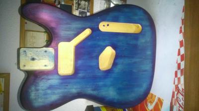

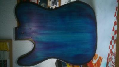

Bueno, despues de varios dias probando (y poco tiempo) distintas combinaciones de colores, al final he conseguido un degradado para el blueburst que me ha quedado tal que asi. Espero que en la guitarra quede al menos parecido xDD
ghess
por el 17/01/2015
Ya esta pintada!! no me quedo como tenia en mente la verdad, pero despues de varias horas peleandonos mi guitarra y yo hemos llegado a un acuerdo mutuo. Lejos del blueburst de la foto de Juan, al final ha quedado con un acabado un poco mas "vintage" de andar por casa que la verdad no me desagrada. No es la guitarra mas bonita del mundo pero creo que tiene su encanto, de hecho a mi me parece genial =)
PD: en realidad es mas oscura de lo que parece en la foto

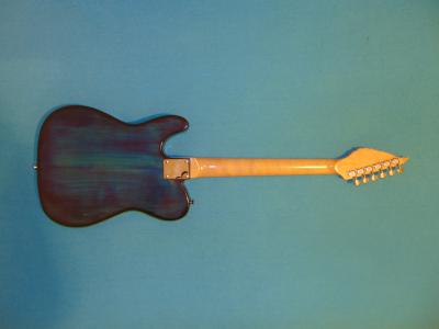

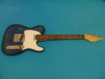

Buenas a todos!! perdonadme que no haya seguido subiendo cosillas pero he estado muy liado ultimamente. Os comento:
-Juan, de momento voy a dejarle las pastillas que venian de serie, no por nada, sino porque tengo pensado pillarme unas mejores conforme tenga dinero XDD igualmente las que trae el kit no me desagradan en absoluto, asi que tengo guitarra para ir tirando =)
-Eduardo: Yo compre un taco de lija abrasiva fina, en mi caso venia sin tapaporos, pero igualmente le di alguna lijada. Despues de eso le aplique el tinte y despues del tinte el tapaporos (al final a brocha) y cuando se seco lo lije hasta que quedara uniforme, pero que yo recuerdo no me llevo demasiado tiempo. Por ultimo le di barniz acrilico en spray como si no hubiese mañana xDD y lijando entre capa y capa igual que el tapaporos. No se si resuelvo alguna duda con esto la verdad, pero al menos te he contado mi proceso.
Total, que la guitarra me ha quedado de esta guisa, y ahora toca esperarme un mesecillo a que se endurezca el barniz T__T Me estoy rascando los dedos en las paredes de las ganas que tengo de que pase este mes para empezar a tocar por fin jajajajaja
