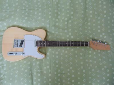

Como me podían las ganas el día de Navidad me aventuré a montarlo sin mirar las instrucciones a penas (que vienen en inglés y alemán con unas imágenes poco esclarecedoras) y he de decir que no fue demasiado complicado, para mi sorpresa. Creo que en poco más de dos horas puede montarse perfectamente si nunca has "abierto" una guitarra como es mi caso. Hace un par de años tenía una Epiphone SG y a duras penas me atrevía a cambiarle las cuerdas.
El kit viene con los agujeros hechos ya de fábrica y la cantidad de tornillos justa para que no te sobre ni uno. La electrónica viene ya hecha, no hay que soldar absolutamente nada, y tampoco hay que encolar el mástil ya que va atornillado. La única "complejidad" de montar este kit (por ponerle alguna pega) fue que el mástil no encajaba del todo bien con el cuerpo y tuve que limar un poco para que entrase bien. Por lo demás no he tenido problema alguno, ni cejilla, ni puente, ni clavijas, nada. Vuelvo a recalcar que seguramente soy el más novato del foro y mi habilidad de bricolaje es nula y que, aun asi, me lo he pasado en grande montando este kit como si de una caja de legos se tratase.

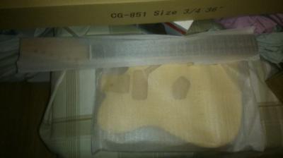

Como no eché fotos en el momento del montaje, adjunto la foto del día que llego a casa y la foto ya montada.

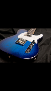

Se Vería Linda En Un Cherry Sunburst Tipo Les Paul. :D
ghess
por el 04/01/2015
La idea del sunburst me gusta, pero habia pensado en algo azulado xDD no se muy bien que nombre tiene ese color
Juan Real Baneado
por el 04/01/2015
Creo Que El Sunburst Azul, Se Llama Blue Burst.
Corrijanme Si Me Equivoco. :p
Juan Real Baneado
por el 05/01/2015
Algo Así, Mas O Menos.
Se Ve Guapa La Teleca Así Pintada. :D

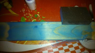

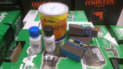

Buenas!! he comprado un par de lijas, tinte negro y azul y el tapaporos, asi que estoy empezando a hacer las pruebas de color sobre un trozo de madera. Ya se que no será igual pero al menos me voy intentare aproximarme X)
Por cierto, al lijar la capa de prueba de pintura he intentado hacerlo de la forma mas equilibrada posible, sin embargo lo que queda debajo no resulta demasiado homogeneo por asi decirlo, quedan partes mas oscuras y otras mas claras, sin embargo la capa era la misma. Esto pasa siempre o es que deberia echar mas tinte en cada capa? (En la segunda foto, la parte de la izquierda es la capa sin lijar y la derecha la lijada)
