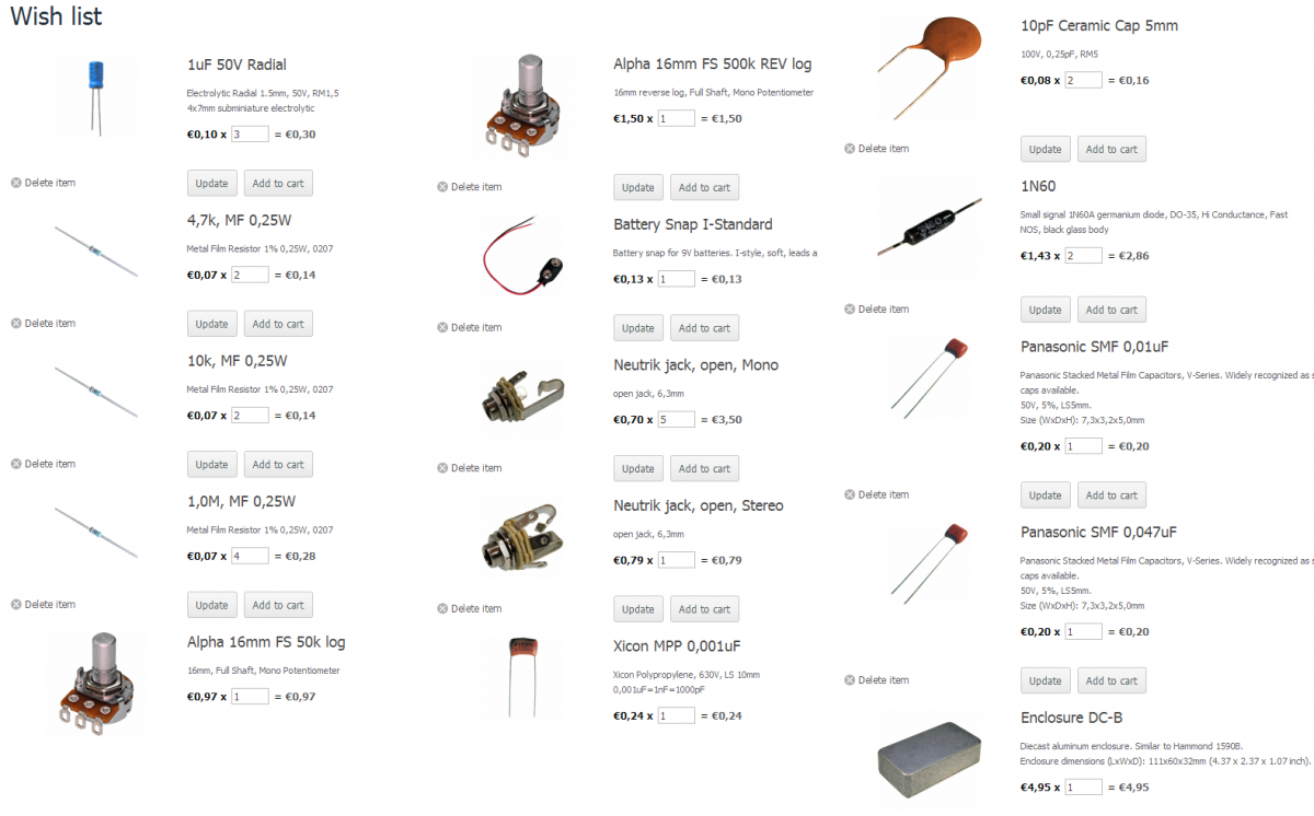

Hola! bueno pues he hecho una lista para ver si me podéis corregir los condensadores o algún elemento que esté mal. Además, me faltan otros que no se cual coger.
Falta:
-Pulsador: quiero ponerle un led para encendido y apagado pero entre 3pdt, millenium y demás no sé cual tengo que poner.
-IC
Aridane
por el 07/05/2013
Alguien que lo tenga completo puede ayudar?
