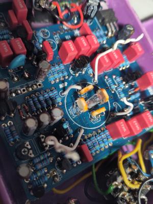

El Univibe es un efecto muy caro, muy raro y muy complejo. Shin-hei intentó hacer un Leslie en un pedal y sinceramente, el pedal no se parece una mierda a cómo suena un Leslie, pero le salió un efecto nuevo. Las fotoresistencias que lleva hacen con la señal cosas muy, muy particulares que es lo que percibimos todos como sonido "Univibe" y tiene que ver con la velocidad de la modulación, con las curvas y con cómo interacciona las frecuencias entre ellas.
Si se pone uno canónico, salvo que el pedal lleve una bombilla con cuatro fotoresistencias, no es un Univibe. MadBean pedals vende placas para hacer clones, he hecho uno y sinceramente es tan guay como coñazo hacerlo. Si nos ponemos un poquito menos canónicos, quien dice bombilla con fotoresistencias dentro de una tapa que asegure la oscuridad, dice LED con cosas un poquito más modernas e igual, igual, igual no es, pero se parece mucho.
Este enfoque, con un LED y simplificando el circuito (y mejorándolo en algunos casos) es por el que ha tirado Behringer o Earthquaker Devices con su The Depths (del que también he hecho un clon y es mi estilo-Univibe favorito y más divertido, no es un Univibe canónico pero va conmigo muchísimo más, la verdad).
Por lo que puedo leer, MXR con el M68 se ha montado un estilo Univibe utilizando transistores FET. Traducido, ha cogido un phaser y lo ha tuneado para que suene rollo Univibe (lo de coger un Phase90 y hacerle "Univibe mods" es más viejo que el hilo negro) ¿Qué ha hecho exáctamente? Ni pajolera idea, no soy capaz de encontrar un esquemático del M68, pero por lo que leo la cosa tira por ahí.

Dicho todo esto, los Univibe "de verdad de la buena" son bastante coñazo de mantener.
Pensad que dentro va una mini-bobilla incandescente. Si. Incadescente. De esas que pierden luminosidad con el tiempo. De esas que le metes un meneo, se mueve el filamento, se rompe y se acabó el efecto. De esas que dos bombillas del mismo proveedor al mismo voltaje no dan los mismos lúmenes. De esas que por las características que tiene un filamento (brutalmente incandescente en el hilo pero con poca o ninguna difusión a través de su envoltorio) que dependiendo de la altura e inclinación de LAS CUATRO fotocélulas suena de una manera u otra. De esas que aunque el efecto no esté activo la bombilla sí lo está y se calienta y es recomendable esperar a que se enfríe antes de menearla.
Si. De esas.
Los LED vienen siendo todos muy standard y ya les puedes dar patadas al pedal que de eso, no se van a fundir ni van a perder luminosidad.
P.D.: Sí. Tengo al menos cuatro mini-bombillas guardadas en un cajón para ese momento en el que se me funda la que tengo en el clon. Que se fundirá. Antes o después. Esa preocupación con el clon del The Depths, no la tengo.
