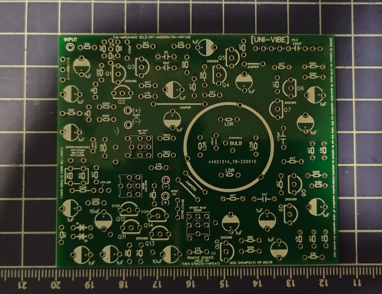

Hola,
En mi caso monté el mío con fotoresistencias corrientes y molientes y una bomibillica de 40mA de consumo (si mal no recuerdo) y lo cierto es que el pedal, sin haber tenido la oportunidad de comprarlo con uno de los que se supone son "buenos" ... me suena muy bien y muy "acuoso".
En el foro de GORG, justo en el post que el ilustre forero Calambres creó, donde se presenta una propuesta del Univibe para Pisotones con la colaboración del forero Stratotrasto, colgué un fichero con los archivos GERBER por si alguien quiere hacerse las placas. También tengo algunas placas por aquí de sobra, por si a alguien le interesan:
