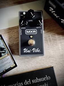

Yo por mi parte acabo de recibir el MXR M68, con sus FET, sea lo que sea eso…
Luego lo pruebo y os digo, aunque siendo este el primer “UniVibe” que tengo, de poco servirán mis impresiones

#20 Pues sea como fuere, a disfrutarlo, que no suena nada mal.
