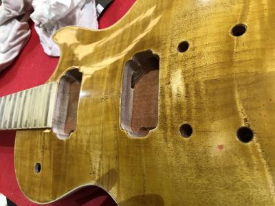

¿Cuantas capas / tandas de laca tienes pensado dar? Dices que llevas 5... esto difiere tanto con el plan que me han pautado que ya no sé qué pensar :| es que uno es novato total en esto. :roll:
josete
por el 18/12/2018
Hola Jesús.
Ante todo,gracias por los ánimos.
Pues yo también soy novato en todo aunque he pintado alguna vez a pistola pero poca cosa.
En cuanto a capas/tandas,pues no tengo nada determinado. Tenía pensado darle 2 tandas de tapaporos y al final le tuve que dar 3 para tapar bien el poro.
Así que el acabado haré lo mismo, le daré otras 5 capas y dejaré secar y a ver cómo va quedando. Pero vamos creo que otras 3 o 4 no se las quita nadie.

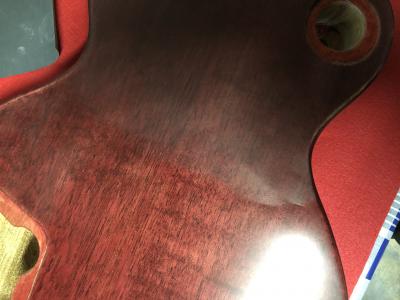

josete
por el 19/12/2018
Pues aquí la diferencia de la nitro sin lijar y con la lija de agua de 1500.
jos
por el 19/12/2018
Y ya verás cuando la pulas....
josete
por el 19/12/2018
:victoria:
Jesús
por el 20/12/2018
Jodó, sí que hay diferencia, sí... Bravo, josete.

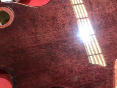

josete
por el 24/12/2018
Y por fin,después de un pulido ...como un cristal.
clabman77
por el 28/12/2018
Juas!! Te está quedando de lujo tio. Esperando el resultado final, ya con los dientes largos jaja :D
anjomasi
por el 28/12/2018
#56 Que bien te esta quedando!
Que pulimentos has usado?

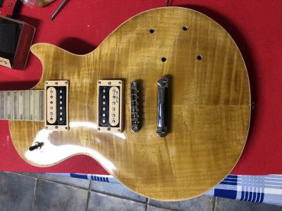

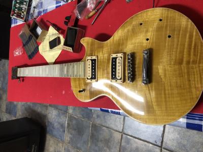

por el 03/01/2019
Bueno,pues así va quedando la rubia, con el puente,cordal y las pastillas para ir marcando y colocando tornillos.
Jesús
por el 03/01/2019
Qué bonita, josete. Muy buen trabajo, tío.
