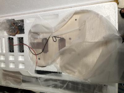

Pues vamos al lío:
Esto es lo que me ha venido

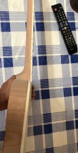

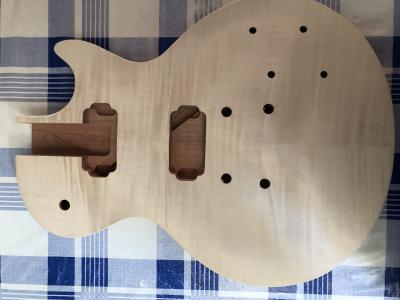

En la segunda foto se ve bien el flameado lo cual me inclino a darle un tinte.

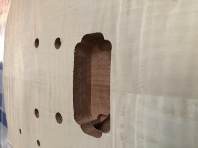

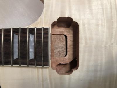

En la última se ve el long tennon que no llega al final y tiene un poquitín de olgura.
Alguna idea para solucionar la olgura?
Había pensado en pegarle una planchita de 1 mm he intentar que encaje.

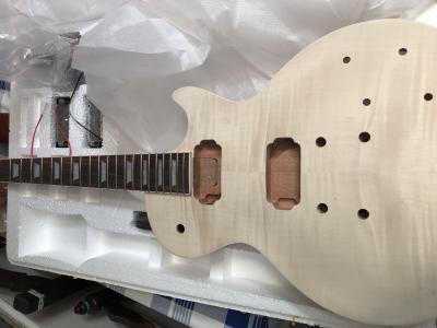

Bien el mástil parece estar bien y los trastes nivelados..
El ángulo de este en el cuerpo parece el correcto.
Tengo algunas dudas,como por ejemplo:
Que tipo de madera será? No creo que sea caoba.
Y veo que la tapa es un benner o chapa de 1 mm de grosor,lo cual no se si el tinte lo cogerá bien.
A ver si alguien puede decirme algo al respecto.
Pongo unas fotos y gracias.

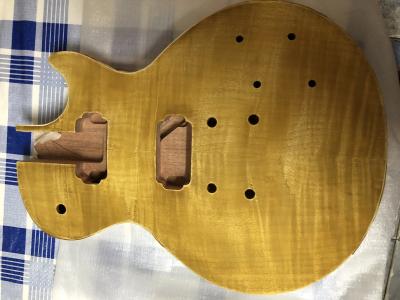

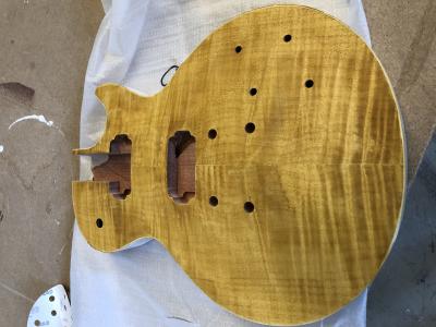

Bueno pues esta tarde le he dado el tinte a la tapa y así ha quedado
josete
por el 13/08/2018
Con lija de 1000 y el resultado.
josete
por el 13/08/2018
No se si dejarla así o darle un sunburst.
Que opináis?
