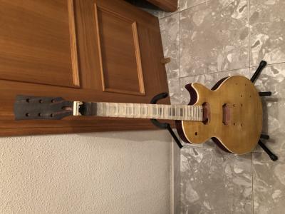

Te está quedando preciosa amigo, buen trabajo!! Deseando ver el resultado final jeje. Llevo tiempo mirando esos kits, pero no me he atrevido por todo el trabajo que conlleva, además de que soy un poco manazas. Una cosa que me preocupa de esos kits es el mástil, viene en condiciones o hay que echarle muchas horas en ponerlo fino? No se, es que me acojona hartarme de trabajar para que después sea un instrumento de adorno.
Saludos!
josete
por el 01/12/2018
Hola clabman77,gracias por pasarte por el hilo y por los ánimos.
Si te apetece hacerte un kit,no lo dudes, yo tampoco soy un manitas pero me estoy entreteniendo un huevo.
Pues el mástil no venía mal del todo,es decir,el ángulo del mástil con el cuerpo es correcto y el mástil venía recto,ahora bien,los trastes venían desnivelados y esto es un trabajo que hay que hacerle,nivelar y coronar,pero en fin,es lo que hay y con un kit aprendes muchas cosas,aunque sea de los errores.

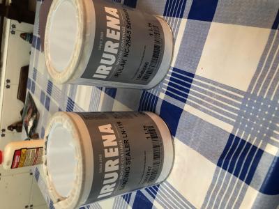

Esta mañana me he acercado a comprar el tapaporos y la nitro y esto es lo que me han dado.

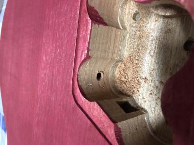

También le e hecho el agujero para el cable de masa que va al poste del cordal que no venía hecho.

Por cierto,alguien ha usado esta laca nitro?
Da buenos resultados? O mejor compro otra que me recomendéis? Es por devolverla.

Hola, josete. Me incorporo al hilo tras leerlo del tirón ;) buen trabajo.
De laca ni idea. Yo tengo para empezar un kit de Tele de StewMac y dudo entre la propia laca de Stewmac y la de Nitorlack que conocí a través del foro y de la gente de Madinter, con los que he intercambiado varios mails. Me comentan que ambas son de alta calidad y similares características. Por si te sirve de ayuda.

Gracias Jesús por quedarte por aquí.
Pues verás,yo también contemplé la opción de nitrolack pero en la tienda de pinturas cerca de casa me ofrecieron esta laca nitro.No contiene metales pesados(plomo,Mercurio...) y como además tengo donde pintar a pistola pues me decidí por esta,ademas de su precio.
Ten en cuenta que el litro de esta me sale a 9€ y 800 de nitrolack sobre 30€ o más.
No se si esto influirá en el sonido como dicen los de gibson,pero como digo yo en el bolsillo tengo claro que si :mrgreen:

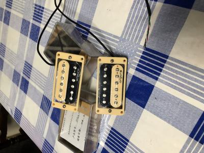

Bien, pues esta tarde cuando he llegado a casa me he encontrado una sorpresa. Y es que pedí en blackfriday del ALI, un set de pastillas Oripure Alnico 2 en color zebra y ya están aquí,la verdad que se han dado prisa el chino o es que las tendría aquí en España o yo que se.
La verdad las compre porque un compañero de aquí se las ponía a los cigar box que construía y no sonaban mal en les vídeos que puso.
Vienen en su cajita precintada con un papelito en chino de la inspección técnica y la potencia que saca.
Os dejo unas rótulos para que las veáis.

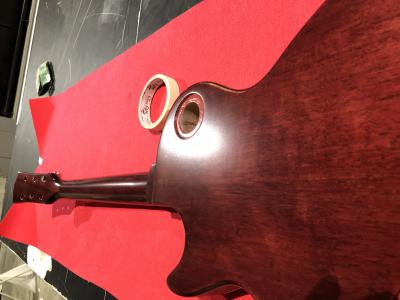

Hola a tod@s.

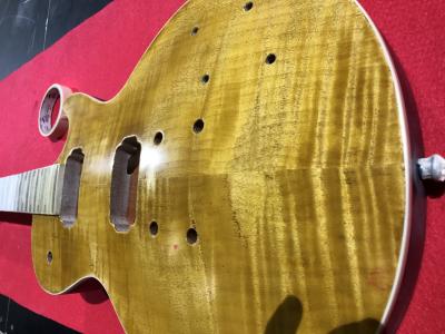

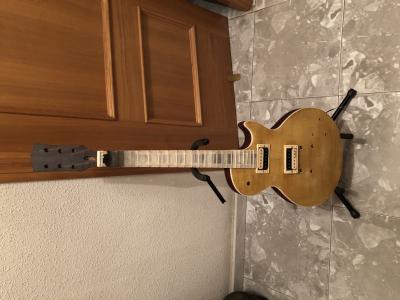

Pues os enseño mis avances con la paula y es que ayer le di las primeras capas de laca,en concreto 5 y este es el resultado:
josete
por el 17/12/2018
Esta tarde le daré lija de agua y la dejaré lista para la siguiente tanda de laca.
La verdad que ha quedado bastante bien.
