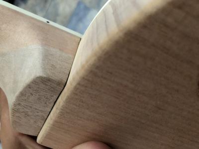

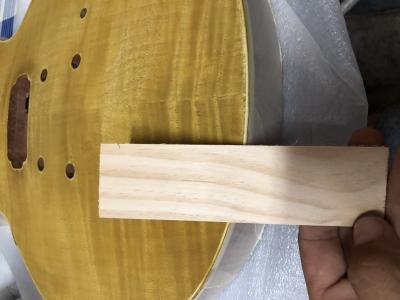

También he sacado una lámina fina de madera para el long tennon y quitar esa pequeña olgura que tenía el mástil.
Lo pegare y lijaré hasta que encaje.

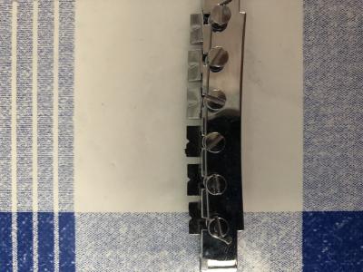

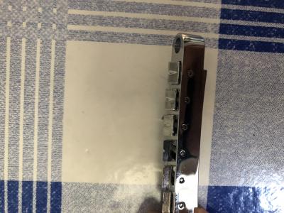

Bueno,pues mientras llegan algunas cosillas que tengo pedidas,me he puesto a ver el hardware que me venía con el kit y bueno que puedo decir,jajaja,esto no se lo pongo seguro,al menos el puente.
Tiene rebabas de metal en los surcos de las selectas,y bueno he visto en Amazon unos puentes roller que no se cómo irán.
Los he visto en guitarras con gibsy pero nunca en una les paul normalita.

#2 esa holgura es pergectamente normal. Yo no le ponía nada.

Ok,gracias danisauc.
Pues ya la tenia preparada,suerte que aún no me ha llegado el titebond que me llegará mañana o el lunes a más tardar.

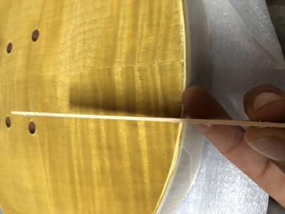

También me tiene que venir una planchita de madera para el headstock y otra tipo madre perla para el logo .
La parte trasera del cuerpo y mástil no se como dejarla aún,así que esta tarde haré muestras a ver qué sale.

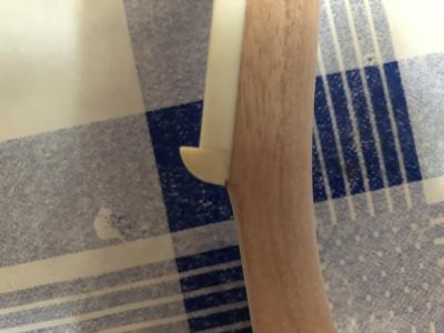

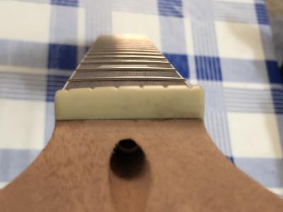

Estoy echando un vistazo al mastil y tengo algunas dudas:
La cejuela está alta en uno de sus lados. Se que tengo que quitarla,porque quiero ponerle la tapa del headstock,pero la maderita que he comprado para ello tendrá unos 2mm. No se quedará la cejuela demasiado alta una vez colocada la madera?

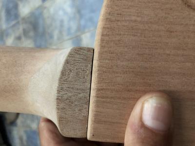

Lo otro es en la unión del mástil al cuerpo,no queda totalmente ajustada y se queda una grieta.
Se apreciará una vez le de las pertinentes capas de barniz? Y si se aprecia. Como lo puedo solucionar?

El barniz no cubrirá eso. Respecto al chapeado de la pala....no afecta o no debuera afectar a la ranura de la cejuela. Por cierto, 2 mm es bastante alto ...
