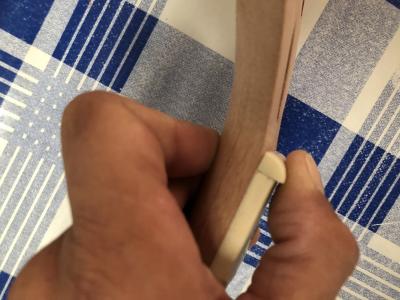

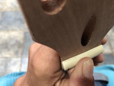

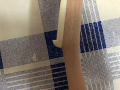

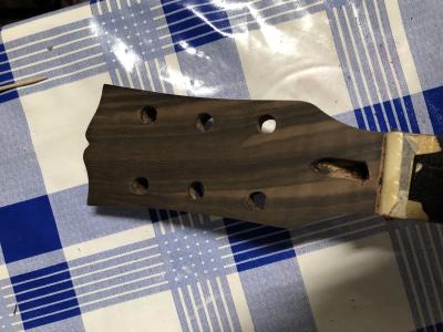

Hola a tod@s.
Hoy he quitado la cejuela,con mucho cuidado pero me ha costado lo mío,parecía pegada con loctite.
He rectificado la altura que había de más en uno de los lados y era culpa del binding del mástil que tenía 1 mm de grosor y que sobrepasaba hacia la cejuela como se apreciaba en la foto.
Pues ahora mi pregunta es:puedo pegarla con titebond o la pego con loctite?

Para pegar la cejuela, nada de super glue ni loctite, un par de gotas de cola de madera en la parte inferior, y listo, eso sí, con las cuerdas puestas (sin tensión al máximo) para que se sujete con fuerza y en su sitio :)

Si kuRi,lo del loctite lo descarte,luego cuesta sangre quitarla si tuviera que cambiarla así que la pegaré con algo más flojo.

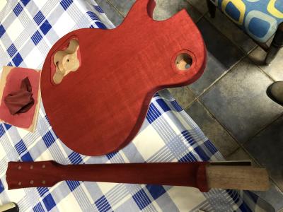

Bueno pues después de un tiempo sin meterle mano a mi kit, esta semana le e hecho algunas cosas.
Lo primero darle el tinte a la parte trasera del cuerpo y mástil y hacerle el taladro para el cable de masa que va al poste del cordal.
josete
por el 30/11/2018
No se por que no sale todo lo que he comentado bajo las demás fotos pero bueno.

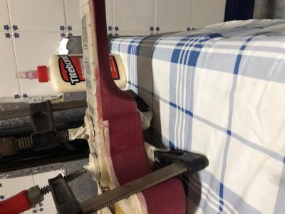

Le puse una planchita de palorosa para el headstock y la he encolado.
Después he encolado el mástil al cuerpo;esto creo que lo tenía que haber hecho antes de darle el tinte pero bueno.
Mañana me acercaré a comprar tapaporos y laca nitro.
