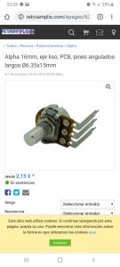

Pero tiene un problema: encontrar los potenciometros que usa (terminales de 16 mm) para que esten a la misma altura que el 3pdt. No se donde pillarlos.

Has mirado en retroamplis?

pedro

No se si se puede hacer esto.peroCreo que son estos
Antonio
por el 11/11/2019
Si, ese es el modelo. Hay que ver si estan los valores que necesito. Os ire poniendo al día jejeje.
