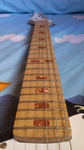

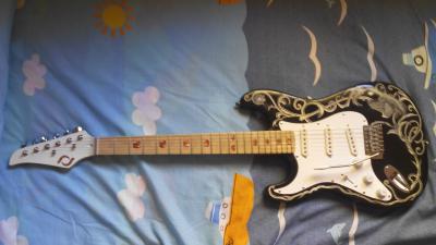

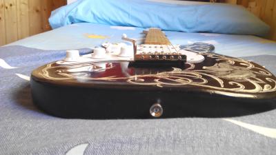

Montado y pintado artístico de un Kit de Strato
luis67
por el 28/11/2014
Ivivan98, Congratulationssss!!!!!
Buen trabajo. Suena estupendamente. :-)
Pon más fotitos hombre!!! para que luzca tu trabajo.
felicidadesss!!!! +1

ivivan98
por el 30/11/2014
Gracias Luis! La verdad que la gente a la que le he enseñado la guitarra me ha dicho que ha quedado original, hay un chico que me ha pedido precio y todo jajajaj
Lo prometido es deuda, aquí viene!
luis67
por el 19/12/2014
Estupendo resultado.
A disfrutarla!!
