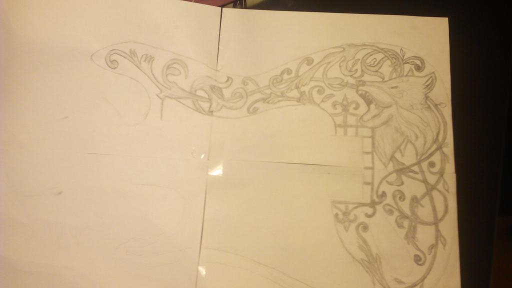

Pero como pensaba que ponerle un color típico era muy mainstream, me decidí a hacer un dibujo para pintarselo y luego echarle laca de poliuretano.
Los primeros días empecé a hacer bocetos, y esto fue lo que me quedó en claro:
http://i.imgur.com/u7L416Z.jpg

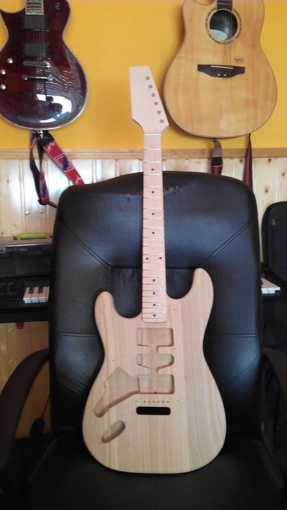

El kit lo compré en ClandestineGuitars a través de eBay. Cuerpo de Fresno y mástil de Arce, me costó 130 euros, bastante bien de precio
Ayer me llegó, me lo mandaron el viernes, y me lo enviaron por ChronoExpress, así que por eso está bastante bien.
El kit no tiene los mejores acabados, sobre todo en el golpeador, y herrajes, aunque eso lo cambiaré todo, para customizarla más. Los dots los cambiaré, son pintados, y bastante mal, y seguiré con el estilo de la guitarra para ponerle unos puntos a mi gusto
Una foto del Kit con el mástil presentado:

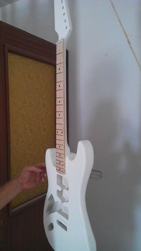

Ayer por la tarde fui a una tienda de pinturas donde me recomendaron pintarla con esmalte, y luego unas capitas de laca de poliuretano, le compré al chico un spray de imprimación (que me costó 7 euros) y la verdad que me ha defraudado por ese precio, porque me ha dejado la guitarra áspera y el spray parecia estar como medio seco :S , esta tarde iré con el Spray y la guitarra a ver que me dice, aunque así quedó:

... Unas preguntitas, creo que tienes un pelin de ansiedad, jajajaaa,...
Has dado forma a la pala? ... Has lijado antes de la imprimación? ... Has pintado con la pala puesta?
Un saludazo.
ivivan98
por el 15/07/2014
#2 A la pala le daré forma más adelante y le daré una pequeña imprimación a la parte cortada, he lijado antes de la imprimación, por supuesto, y he pintado todo con el diapasón enmascarado. Realmente, me lo tomo en calma, pero es un trabajo padre-hijo, y sólo nos podemos poner una hora o dos al día, entre las 8-9, y la verdad que es el resumen de una semana de trabajo, el boceto fue el primero que hice, aún lo estoy retocando a día de hoy, tenía planeado ir a pintarla este fin de semana, pero me dijo mi padre que iba a estar muy liado y que fuésemos esa misma tarde que la tenía libre

#7 aún queda mucho camino por delante, lo que más me llevará será hacer el diseño completo, luego pasarlo a la guitarra y pintarlo, eso me llevará lo suyo y es de lo más importante ya que será la estética final de la guitarra y donde se va a ver el esmero que voy a ponerle a la guitarra. De hecho, lo que más me hace ilusión de hacer esto es ver a mi padre entregando el poco tiempo que tiene después de currar 12 horas y haciéndolo de manera tranquila, así la guitarra seguro que cogerá mas valor sentimental y personal que material, que es lo que trataba desde que decidí hacer un kit, y hacer una guitarra única.

Suerte con ese Kit, pero te aconsejo que antes de comenzar con la pintura, dejes terminado todo lo que tengas que cortar o limar. Para dar forma a la pala tendras que manipular muchas veces el mastil y es facil golpearlo o marcarlo. (Te lo digo por experiencia).
Lo dicho suerte, te sigo.

A la guitarra aún le queda una mano de base blanca, para que me quede todo liso. El chico de la tienda me cambió el spray gratis, admitió que el spray estaba mal, así que he tenido que lijarlo todo y dar otra capa. Ya iré al local y lijaré con grano 500 y volveré a dar otra capa de pintura blanca, pero sin ser de imprimación, que el que le he dado era tapaporos + pintura blanca.
Antes de darle la capa de pintura, voy a hacer la forma de la pala en plan Suhr, ya que ese diseño me mola bastante :D
