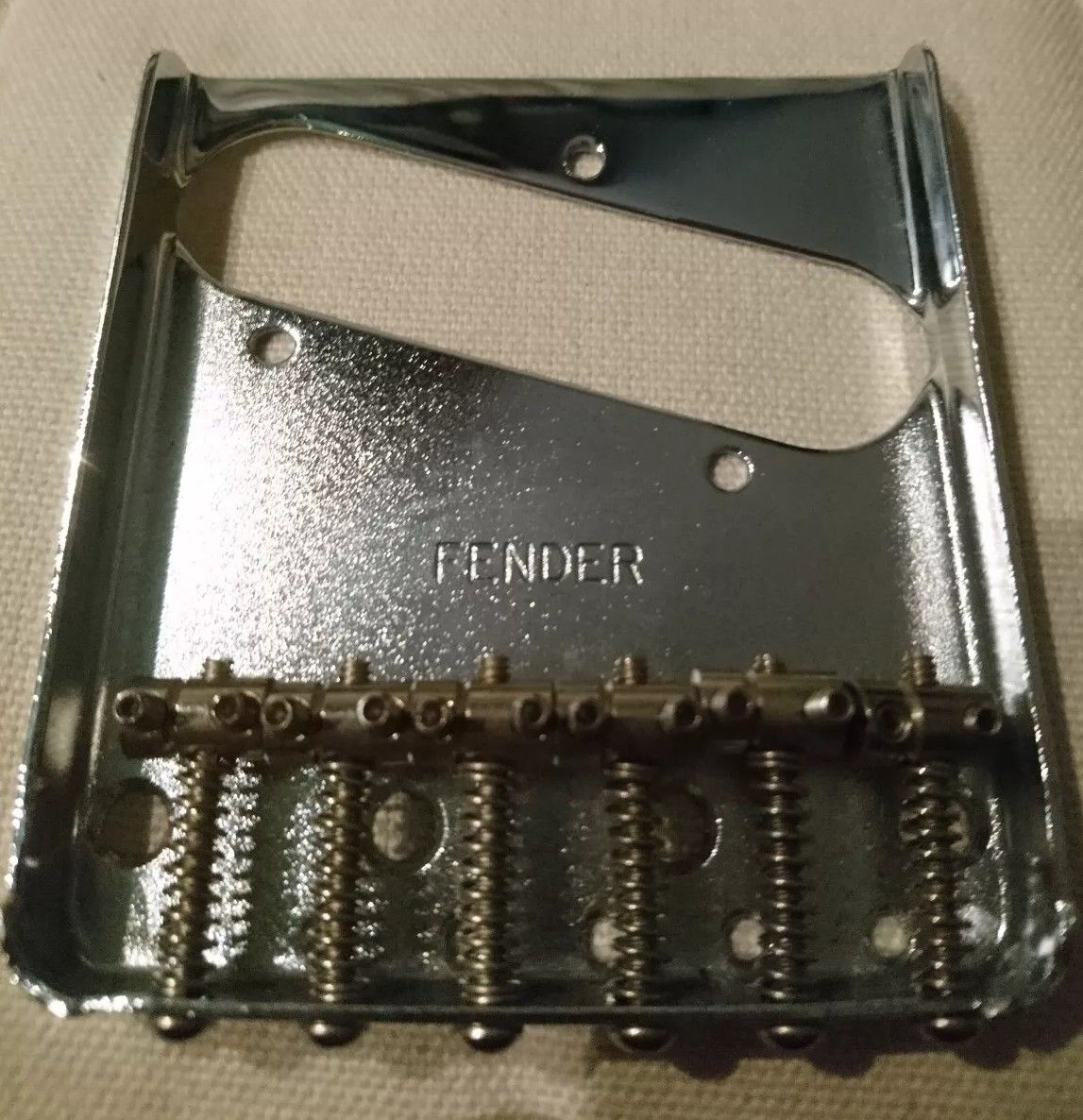

gracias luisito por tan rapida respuesta,necesita a la fuerza que tenga los dos tornillos superiores???bueno pongo foto que se puede apreciar mejor,me valdria el de la foro?
https://www.ebay.es/itm/Fender-Telecaster-Replacement-Bridge-unused-90s-spare-part/292332396289?ssPageName=STRK%3AMEBIDX%3AIT&_trksid=p2060353.m2748.l2648

Si te refieres a esta es el modelo de 4 tornillos
Luisito Baneado
por el 04/12/2017
Aqui tendrias el de 5
Luisito Baneado
por el 04/12/2017
Si te fijas el de 5 tornillos lleva dos delante y tres detrás, mientras que el de 4 van todos al lado de las selletas.
Asi que lo primero es ver cual de los dos es el compatible con tu cuerpo para evitar hacer nuevos agujeros de subjeccion y que no se vaya el quintaje.
Si es de tres selletas o de seis no influye para el caso..
