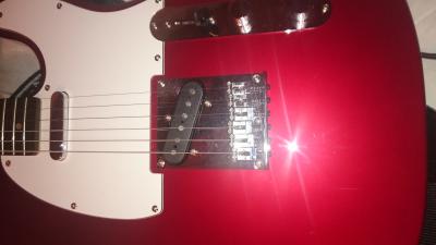

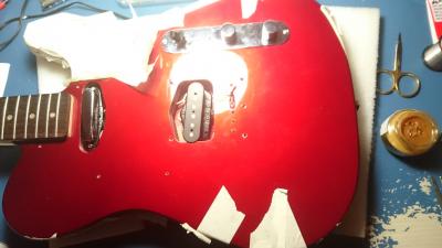

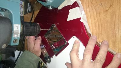

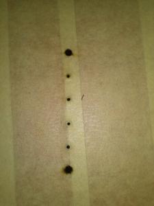

Se desinstala el viejo puente y se instala el nuevo, tan solo hay que poner dos tornillos en diagonal, no hace falta más y nos sirve de plantilla, aunque se recomienda el taladro de columna yo prefiero usar la Dremel.
Taladramos con la medida de la broca que nos pide los agujeros del puente.

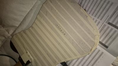

Como no es la primera vez que lo hago ya me han quedado bien, pero suponiendo que hubiera habido pequeñas variaciones, tal y como dije, hubiera bastado sujetar con un par de tornillos en los agujeros de la primera y la sexta el puente para que nos sirviera de plantilla y volver a taladrar en sentido inverso.
Tan solo me falta agrandar hasta la medida del bushing.

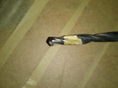

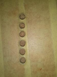

Agrandamos los agujeros, subiendo poco a poco de broca y poniendo una cinta en la broca para marcar la profundidad, no queremos llegar a la zona del puente, tan solo la medida del bushing

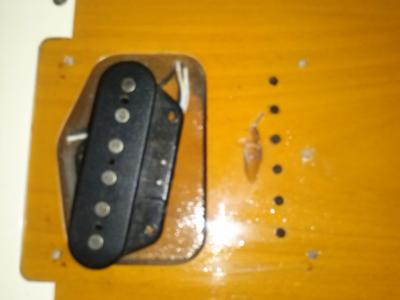

Y por supuesto hay que quintar, ajustar la altura de la pastilla del puente y de las selletas, la operación se lleva unas horitas, pero desde luego merece la pena, el sonido se aproxima mucho más a como debe ser en una telecaster, con más sustain.
En el caso de las Affinity hechas en Taiwan, como es el caso de esta del año 2000 yo creo que si merece la pena, buen mástil, buen cuerpo, el puente ya está cambiado, los afinadores tipo "die cast" no dan problemas, tan solo un cambio de electrónica y pastillas con apantallado de cavidades (de serie presenta algo de ruido "hum"), y queda una Telecaster bastante decente.

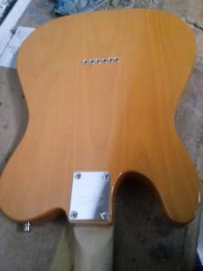

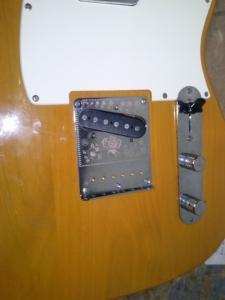

Ya he terminado con la guitarra.
Os pongo unas fotografías para el que quiera hacer la misma modificación.
El resultado final no es perfecto, en cuanto a distancias de los ferrules, pero a mi me sirve, y he notado que la guitarra tiene bastante mas sustain.
He aprovechado para cambiar el cableado de las pastillas.
He de dar las gracias a todos los foreros que respondisteis y en especial a luisito, que es un tío muy grande.
