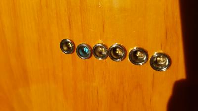

Te adjunto una foto de como me quedó a mi.
Para nada esta bien hecho, pero nigual tengo un lugar adecuado para hacerlo ni un taladro vertical. Si hubiera sido más cuidadoso y con mejores medios,me hubiera quedado mucho mejor.

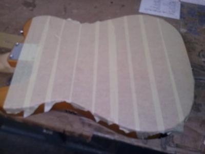

Casualidades de la vida, voy a poder ilustrar lo expuesto, porque precisamente esto tengo en mi mesa de trabajo ahora mismo.

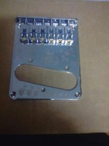

Lo primero, buscar un cuerpo compatible, en e4l caso de la Squier Affinity es este:
Luisito Baneado
por el 30/01/2017
Proteger toda la trasera con cinta de carrocero, y buscar el martir, en este caso un trozo de tarima dura, que he amarrado contra el cuerpo para evitar que rebote contra el cuerpo y se dañe el barniz o se astille la madera con la salida de la broca:
