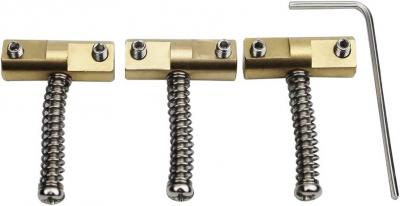

unas silletas de latón compensadas
Merece la pena estirarse y pillar las de gotoh, yo lo haré.

Supongo. Bueno, las gotoh, creo que también es diseño wilkinson, que sería el que montan las suhr pro ejemplo
El mayor problema que tienen las wilkinson (sung il) -adjunto abajo- que montan otras HB y muchas de las que se ven en ali, es que no tienen surcos. Y con el tiempo, sobre todo en la de las dos primeras cuerdas, si no tienes cuidado al cambiar cuerdas se van quedando marcas, vas "dentando" la selleta

No, Gotoh ha comprado a Wilkinson, así que la mayoría de lo que viene de china no son ni coreanas. La ventaja mayor es que el borde no es afilado y no corta cuerdas y también el acanalamiento y suavidad de la pieza.
A mí, problema de llegar a romper cuerdas no me ha dado. El filo, lo maté un poco con lija, pero ya no tengo ni vista, ni maña, para mucha "orfebrería" y las acabré cambiando, sí. Pero, lo que decía, que si no prestas atención, y se queda alguna de las cuerdas lisas fuera de sitio, suena un poco más "sorda", sin brillo
El puente entero lo pillé en ebay UK (vanson), porque entre cupones y demás, me salía poco más o menos igual que las selletas sueltas, pero es/era el mismo que montan en las TE-70 y lo que es el "cenicero", ya lo comenté en otro post es igual que el de la te-52: mismo peso, y la aleación a simple vista también. Así que podría hacerlo sung il también que entonces, por lo menos, sí que fabricaba con licencia wilkinson. Bueno, es un decir, como todo lo que viene de China.
