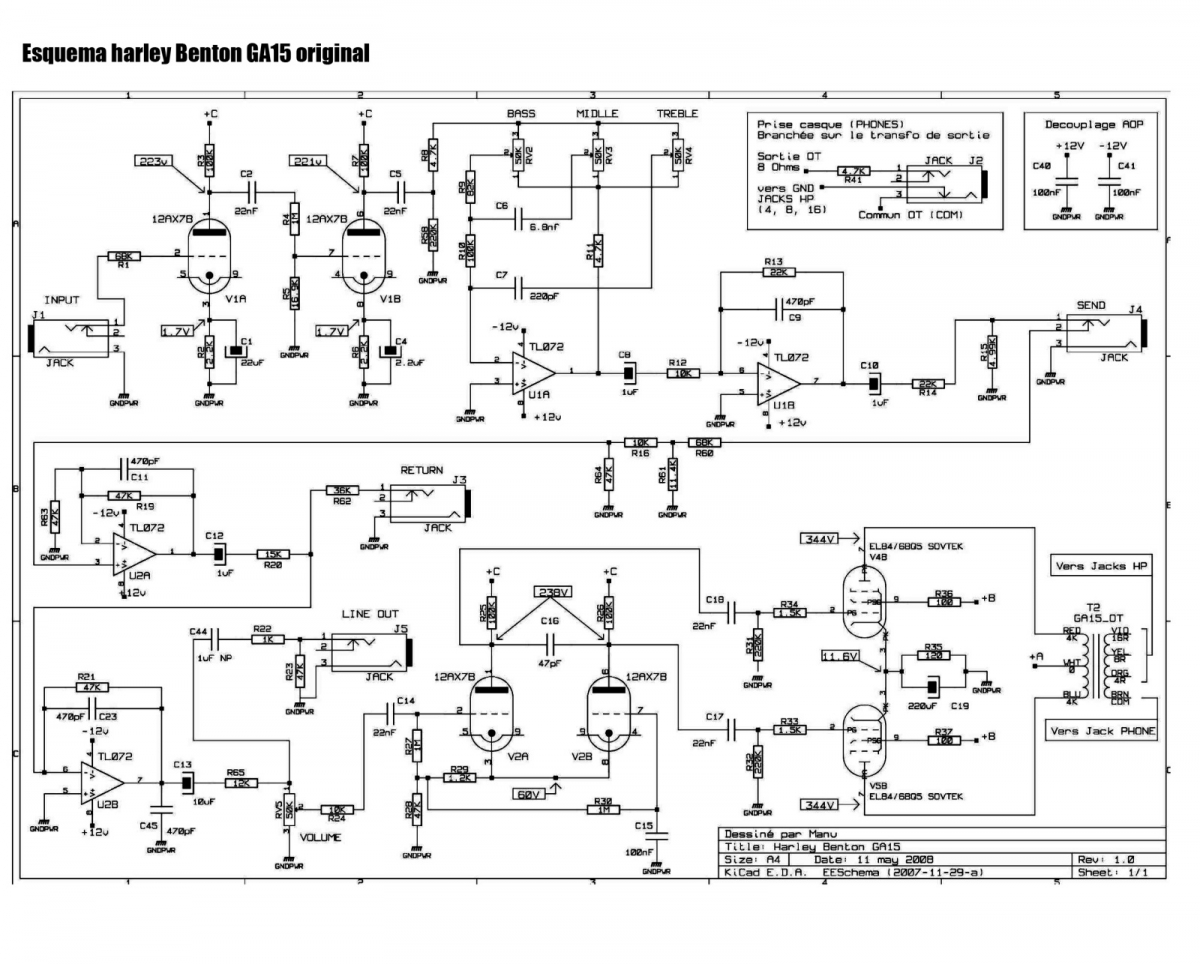

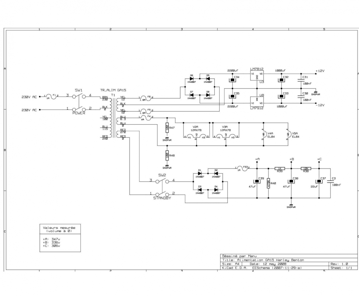

Empezaré por los esquemas originales:
Original_GA15_Harley_Benton Esquema 600.tif
Original_GA15_Harley_Benton Esquema Fuente 600.tif

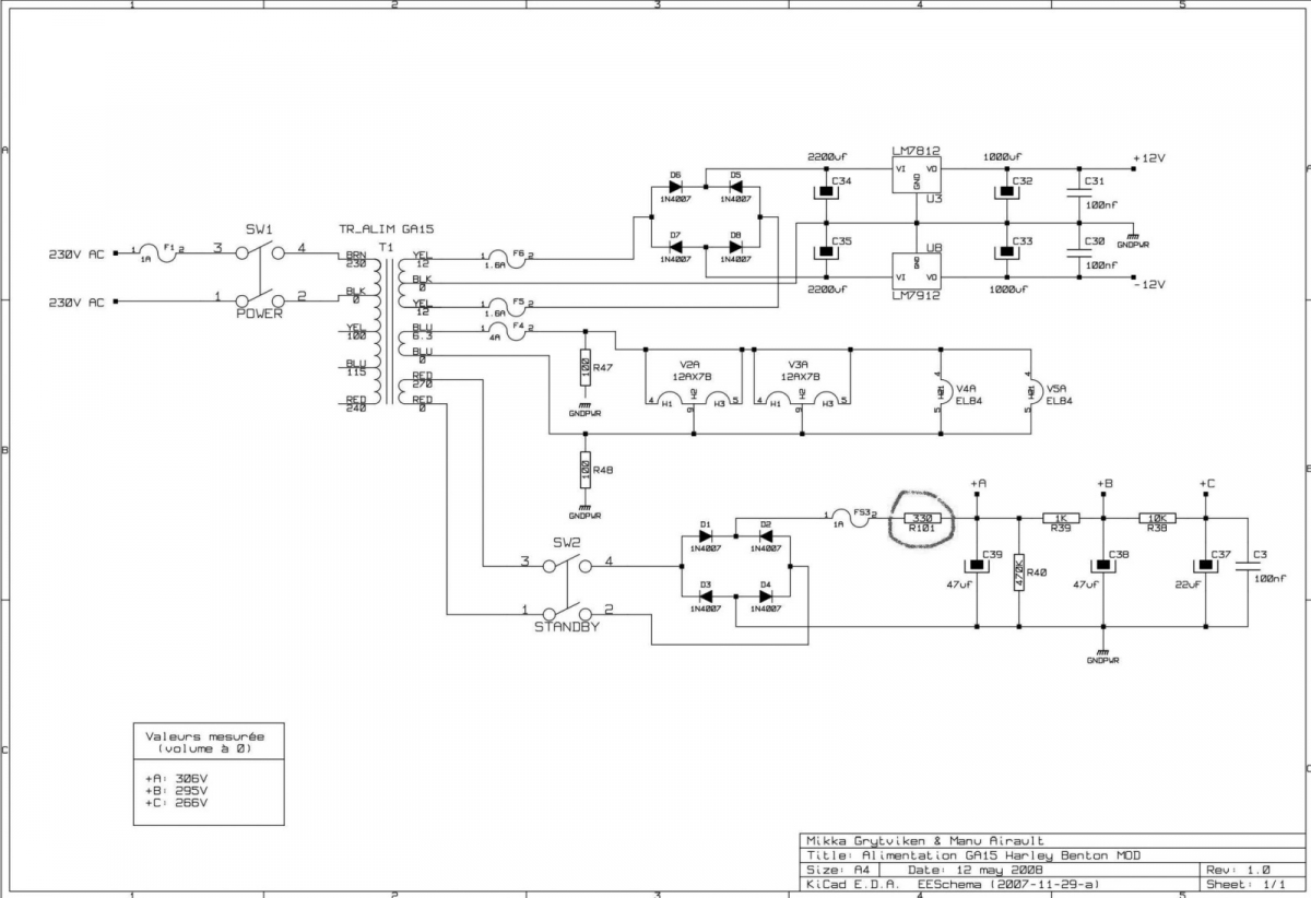

La modificaciones que he realizado están sacadas de un foro francés, y son las marcadas en los esquemas que pongo a continuación:
Esta marcada con el circulo, se trata solo de insertar una resistencia de 330 Ohms 15w entre el fusible y el punto A+, para evitar el sobrecalentamiento de la fuente de alimentación.
Modifs_GA15_Harley_Benton Esquema. 600.tif
Modifs_Fuente_GA15_Harley_Benton Esquema. 600.tif

Segundo cambio, tan importante o más que el anterior.
En este ampli el transformador trabaja muy al limite, de ahí que se caliente mucho incluso que genere ruido. Para solucionar esto se le ha intercalado una resitencia entre el fusible FS3 y el punto A+ en el punto de unión de C39, R39 y R40.
En la foto se vé que se ha soldado un extremo a una patilla del fusible y la otra a la resistencia R40.
