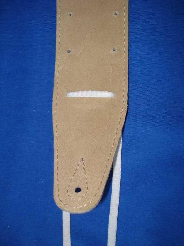

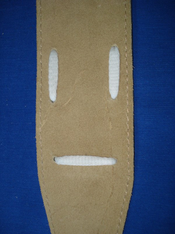

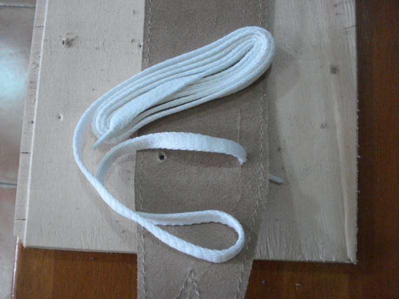

Y voy a empezar por detallar cómo hice un accesorio que se ha hecho inseparable a la Black Strat , que es la correa de piel marrón con las " aspas " en blanco , que encierra una curiosa historia .
Esta correa perteneció al mismísimo Jimi Hendrix y la llevaba puesta en el Festival de la Isla de Wight tres semanas antes de su muerte . David Gilmour la recibió como regalo por su 60 cumpleaños de su esposa Polly Samson :jenna: , quien la había adquirido en una subasta en Sotheby's , en Londres .
Debido al paso de los años , su tinte original morado se decoloró , por lo que fue restaurada , quedando de color marrón , con cordones blancos y ajustada a la longitud adecuada para mantener la Black Strat a la altura requerida por Gilmour .
Existen varios fabricantes de correas en el mercado que ofrecen réplicas exactas de la correa , en diversos colores , ofreciendo incluso la opción de ajustar su medida a petición del cliente , pero cuestan “ una pasta “ e9c51ed8b79b47857b87a8b0df3fb-1472752.gif :calor: , así que decidí que en un primer momento iba a adquirir una “ similar “ , de la marca Minotaur : https://www.thomann.de/es/minotaur_dave_brown.htm , que no costaba muy cara y “ daba el pego “ . :ok:

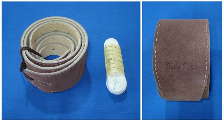

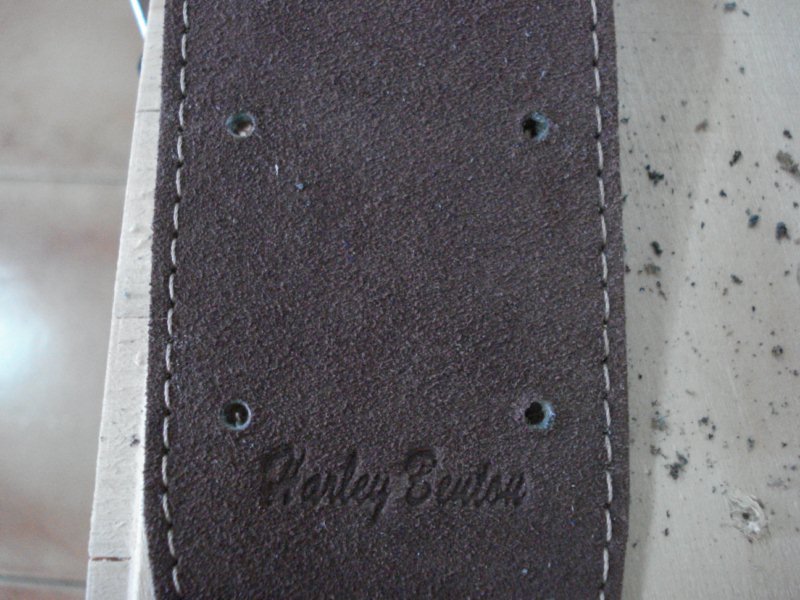

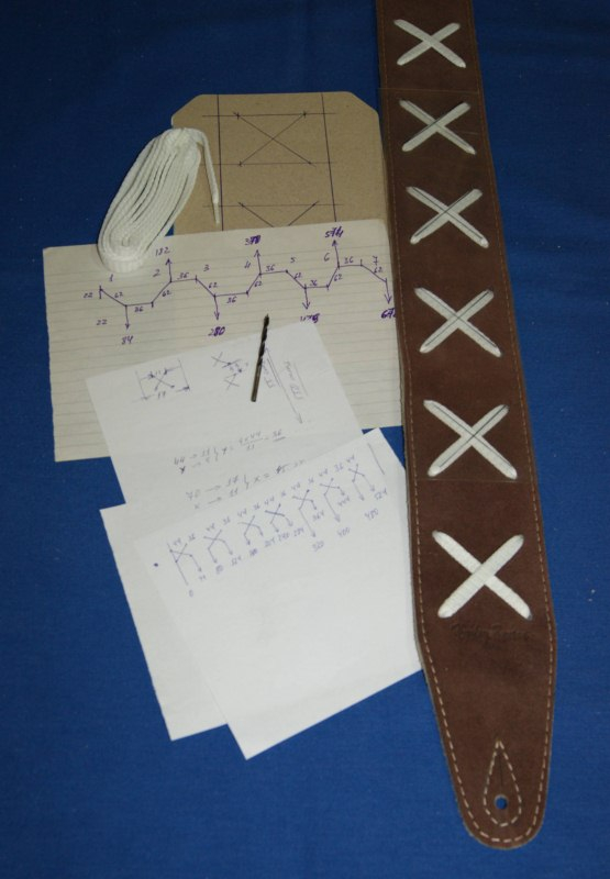

Pero más tarde , también pensé en hacerme una , más económica y más parecida a la de DG , así que compré una Harley Benton Guitar Strap Suede Brown : https://www.thomann.de/es/harley_benton_gitarrengurt_suede_brown.htm y un par de cordones blancos para zapatillas de deporte , de 150 cm,s de longitud ( los cordones :bufon: ) .

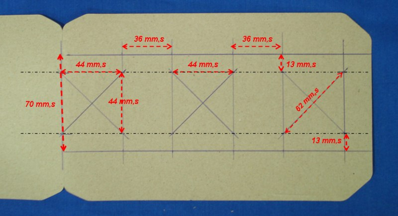

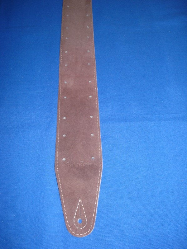

Así que me dispuse a tomar medidas de la longitud y anchura de la correa , a hacer comparativas y proporciones con las fotos de la original de DG y dibujé una plantilla en una cartulina reciclada . ( De nuevo , “ soluciones basurillas “ :p )

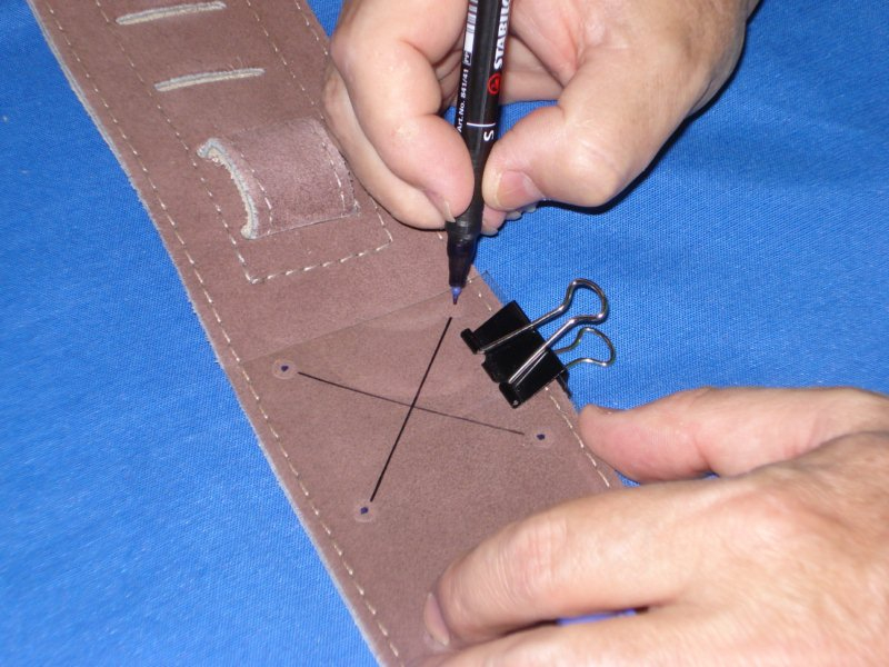

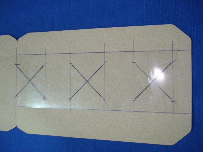

La anchura total de la correa es de 70 mm,s y coloqué cuadrados de 44 mm,s de lado , centrados en anchura en la correa y separados 36 mm,s entre ellos .

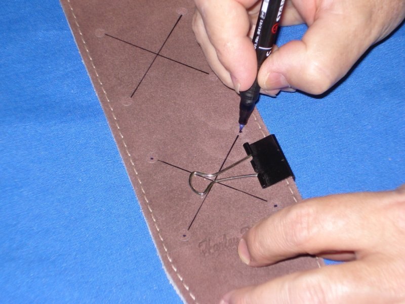

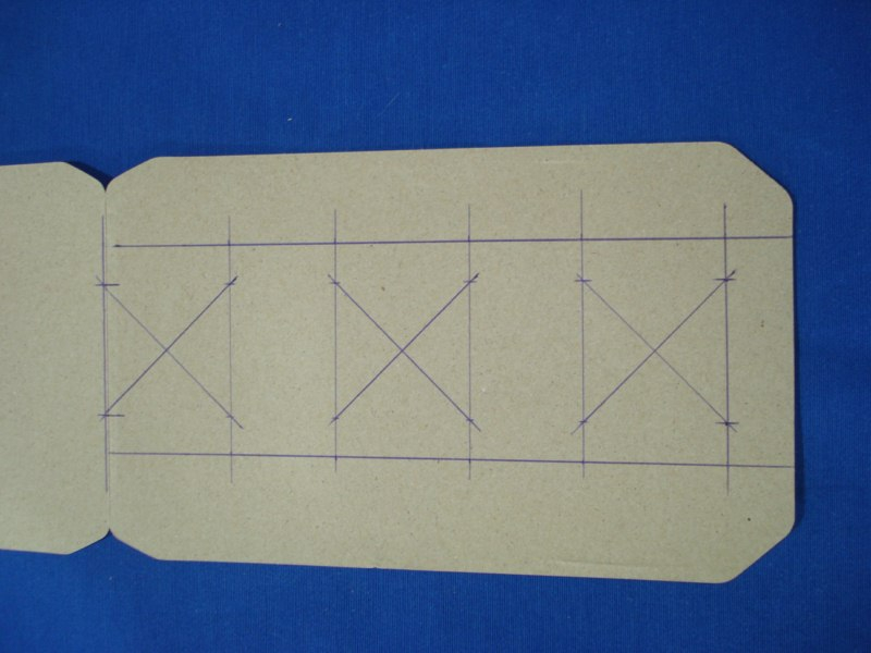

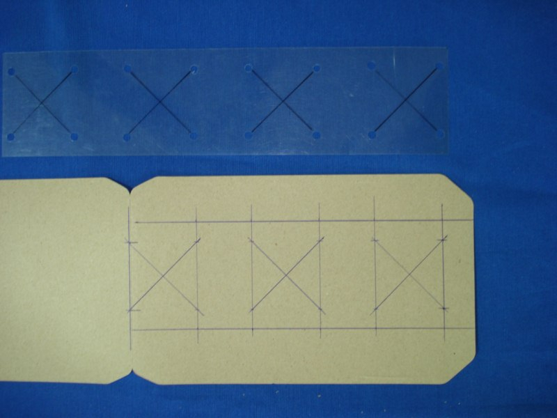

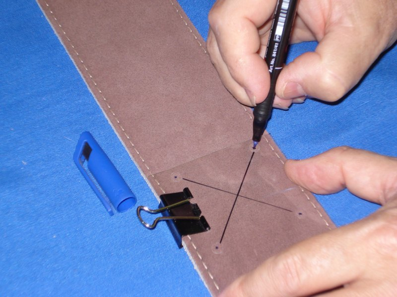

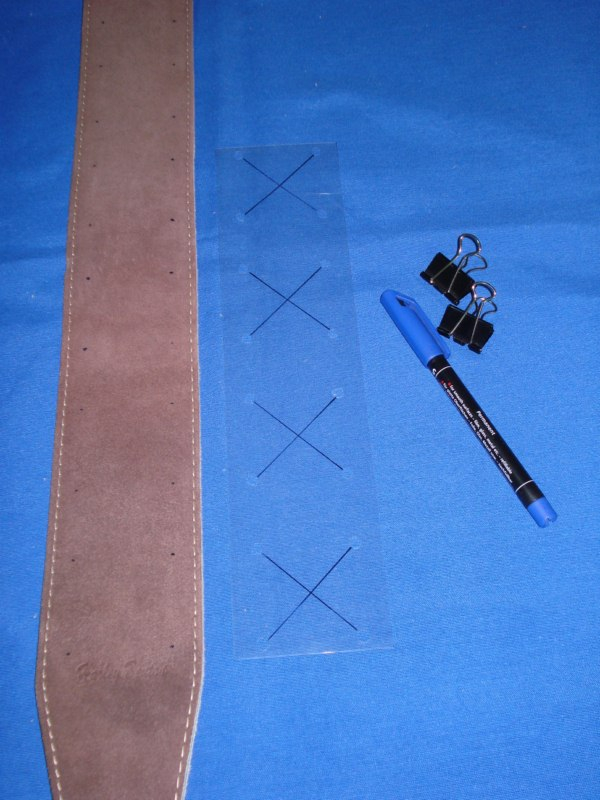

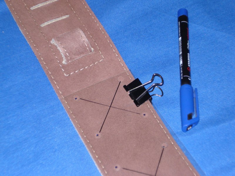

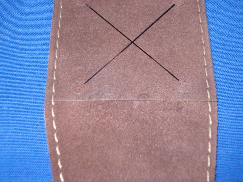

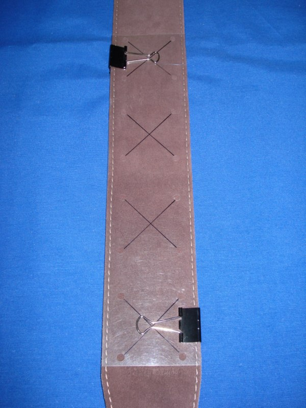

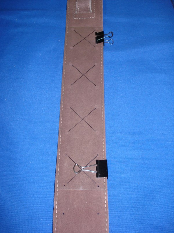

Con una lámina plástica transparente y un rotulador indeleble , se marcan las “ aspas “ sobre la plantilla y se taladran los extremos finales , para señalar los orificios por los que se va a pasar el cordón .
La plantilla se hace con la longitud de 4 aspas , para permitir su solape a la hora de marcar los orificios sobre la correa .
Se coloca por encima del logo de la marca , que viene estampado sobre la superficie de la correa .

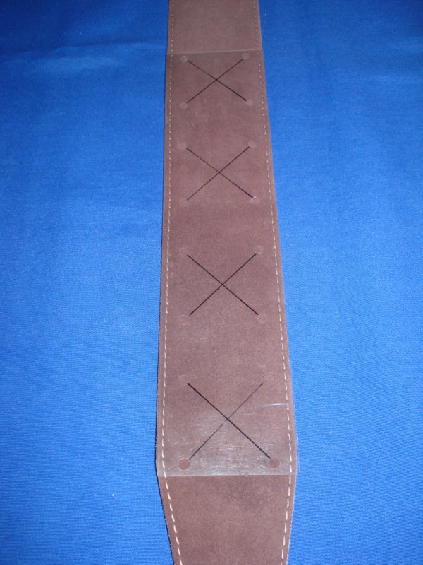

Una vista de la plantilla colocada sobre la correa .

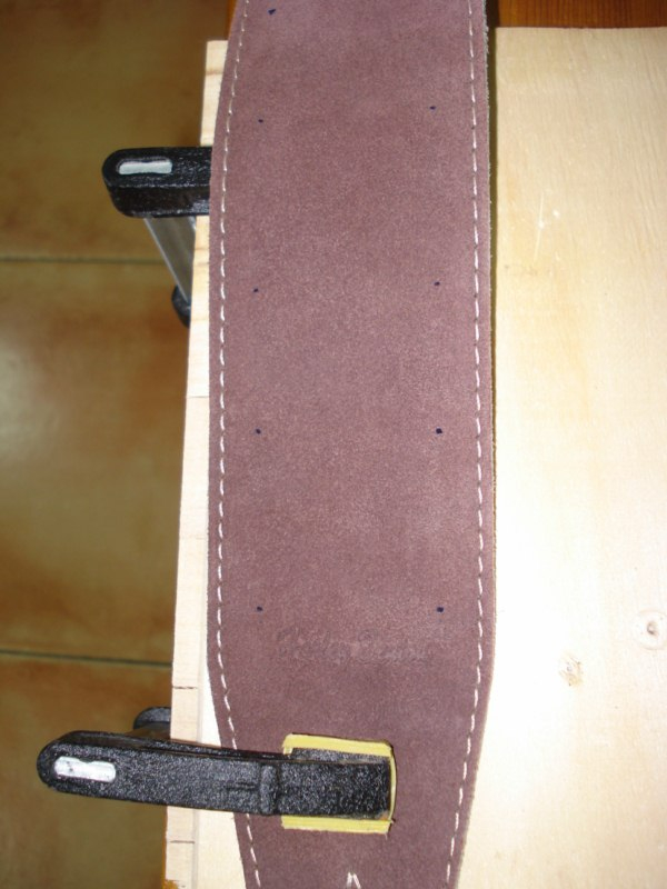

Se sujeta la plantilla con unas pinzas , para que no se muevan al marcar los orificios .
Se marcan con un rotulador indeleble las localizaciones de los orificios .

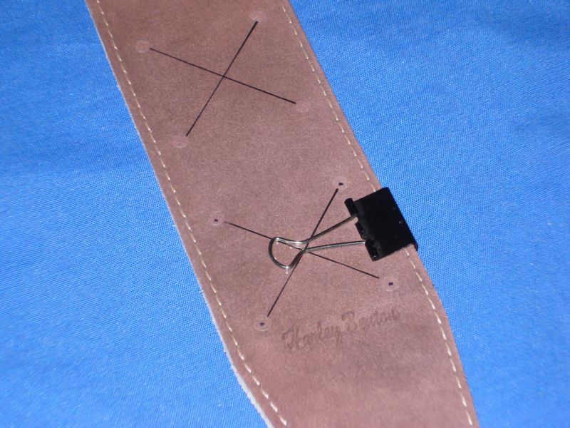

Una vez dibujadas las marcas de las cuatro primeras “ aspas “ , se solapa la plantilla y se dibujan las tres aspas restantes :
Se retira la plantilla , para proceder a hacer los orificios .

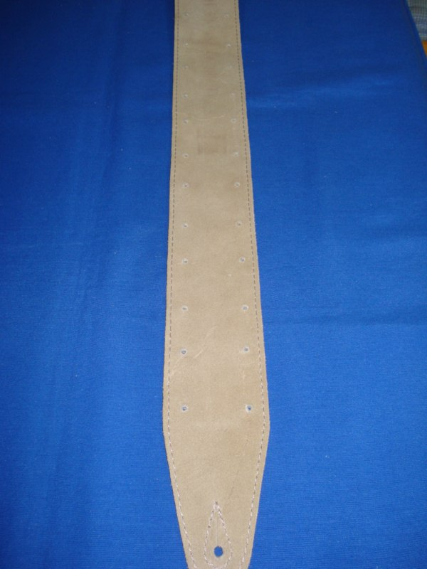

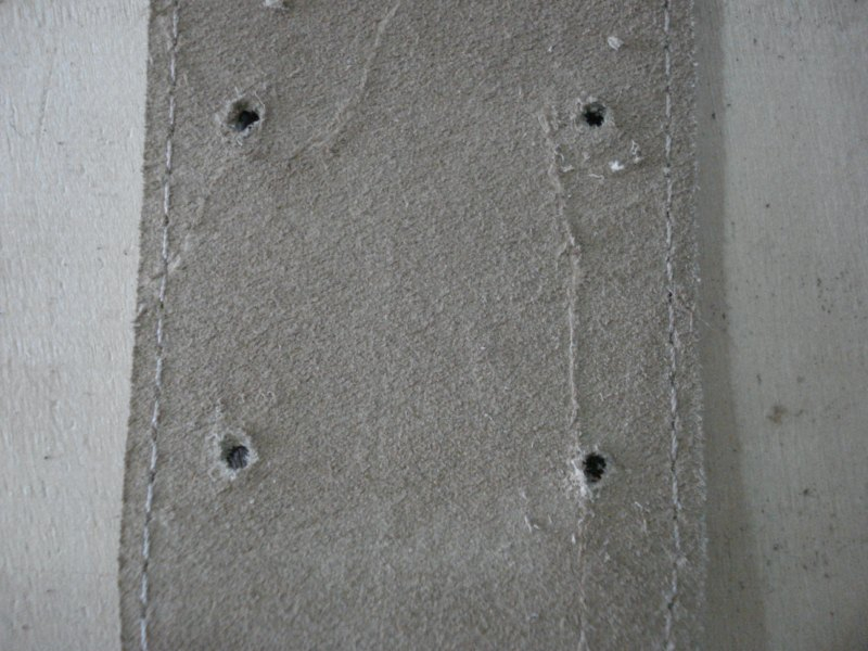

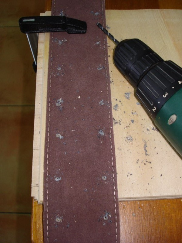

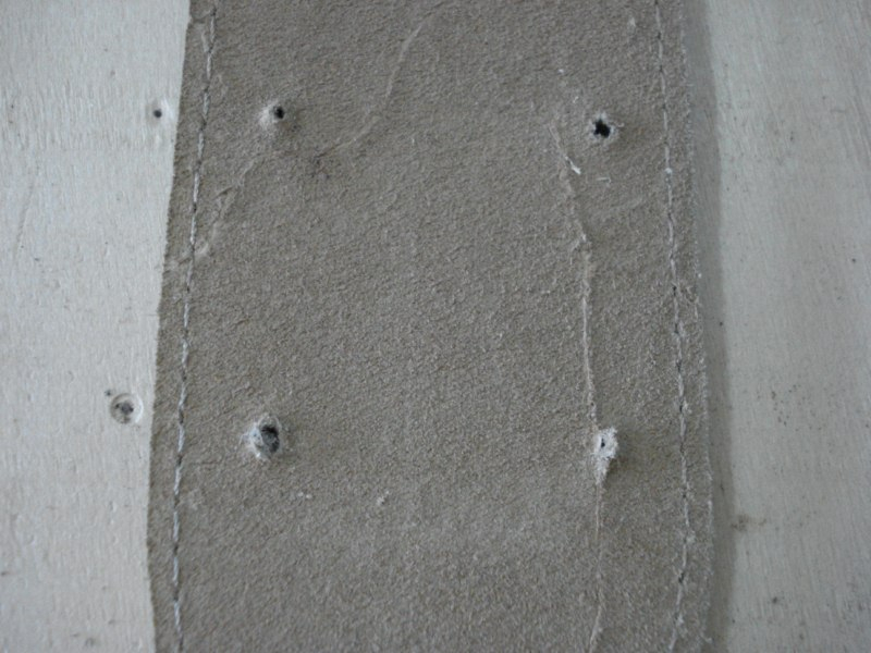

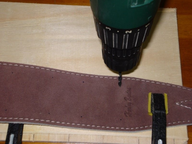

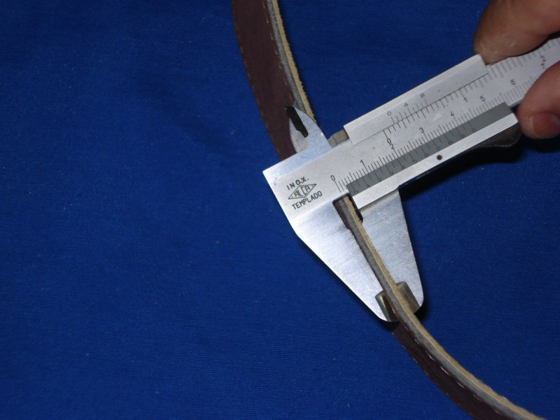

Medí el grosor , resultando ser de 4 mm,s , así que consideré que era demasiado gruesa para taladrarla con unas tenazas ojeteras y decidí utilizar un taladro .
Se coloca la correa sobre una tabla , para que haga de mártir y se sujeta con un gato .

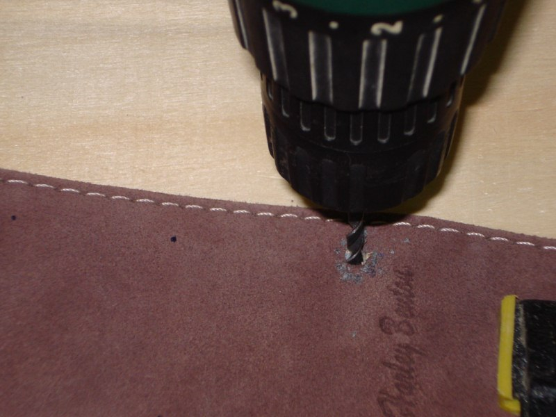

Se utiliza una broca para madera , de 4 mm,s de diámetro , para aprovechar su “ punta guía “ y su forma , que permiter hacer un orificio “ limpio “ y sin movimientos laterales indeseados . 4e45a3d1d464b3015a97dff5d6e0b-1460486.gif
Se hace una primera serie de 4 orificios , para comprobar que el diámetro de los mismos es el adecuado y queda estético , sin “ estrangular “ demasiado el cordón a su través .

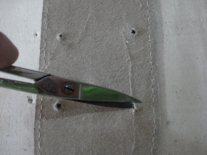

Por debajo de la correa se observa que los orificios no han quedado muy limpios , así que se repasan con unas tijeras de uñas .

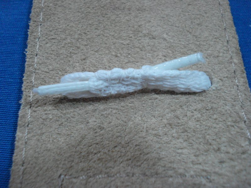

Una vez repasados , quedan preparados para recibir el cordón .

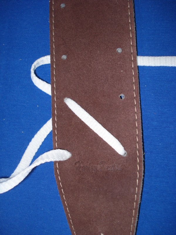

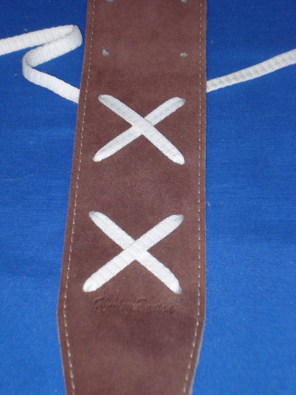

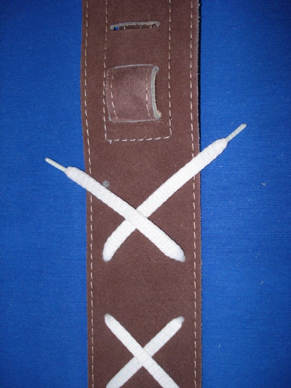

Utilizando los dos extremos del cordón , con la ayuda de sus guías , hacemos la primera “ aspa “ y comprobamos que los orificios permiten el paso fácilmente a su través y que quedan muy bien estéticamente .
De este modo , continuamos con el taladrado del resto de orificios .

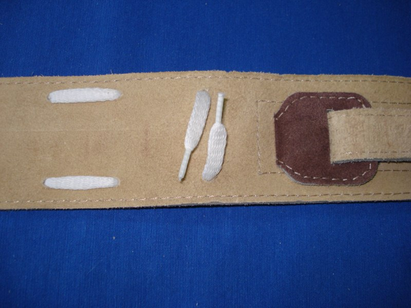

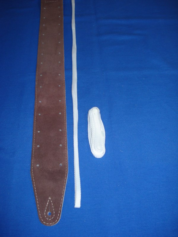

Una vez repasados los orificios por su parte inferior , tenemos la correa preparada para recibir el cordón en toda su longitud .

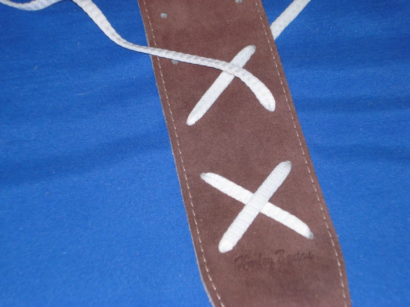

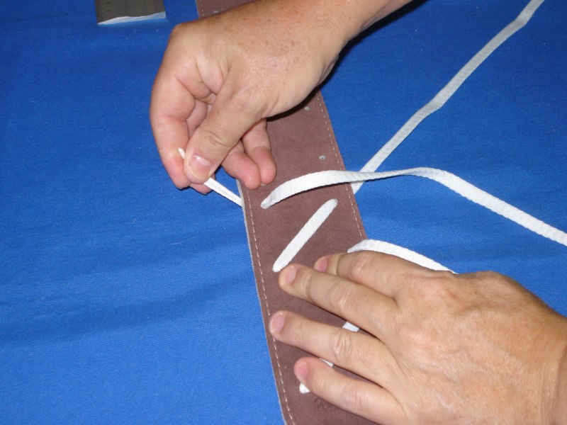

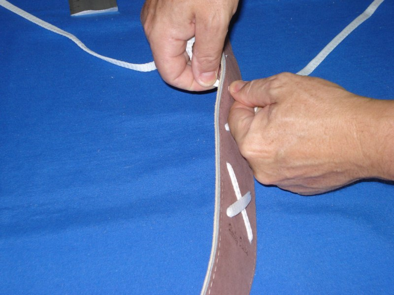

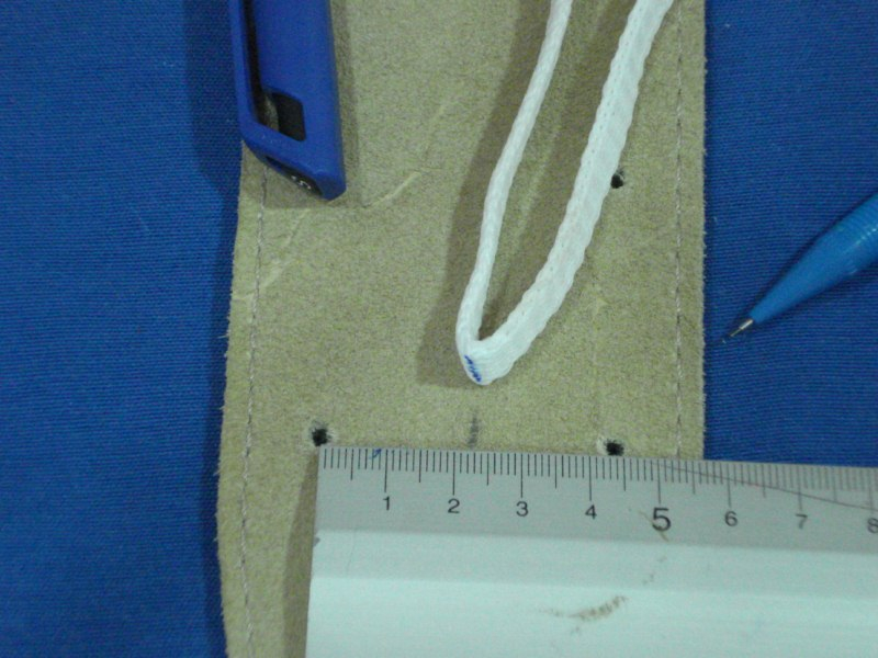

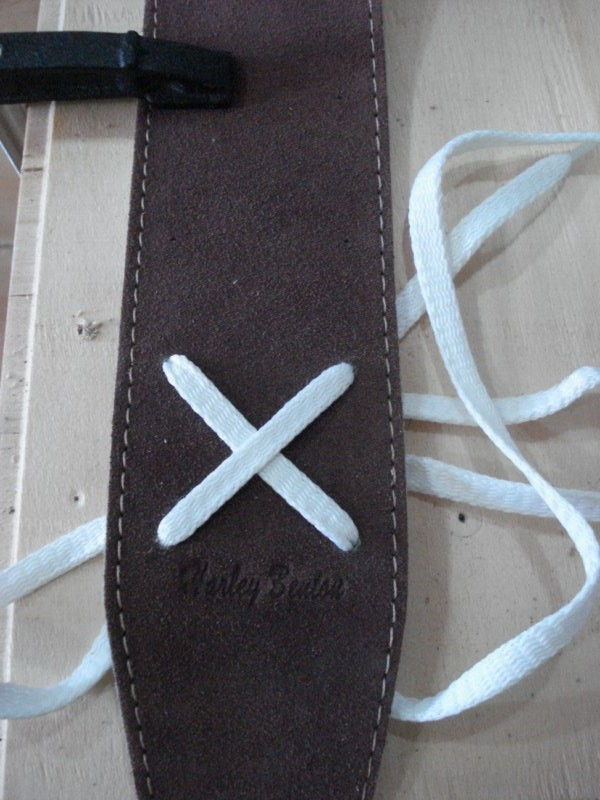

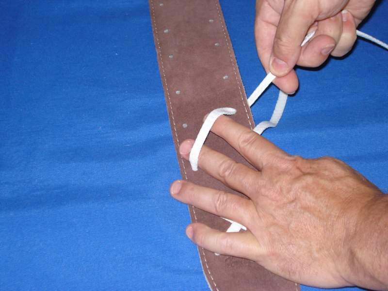

Utilizamos uno de los cordones , que doblamos a la mitad .
Marcamos la posición central entre los dos primeros orificios y el medio del cordón .
Pasamos los extremos del cordón por cada uno de los dos primeros orificios y hacemos coincidir las marcas de centrado , “ plegando “ hacia adentro el cordón , para que queden ocultas .

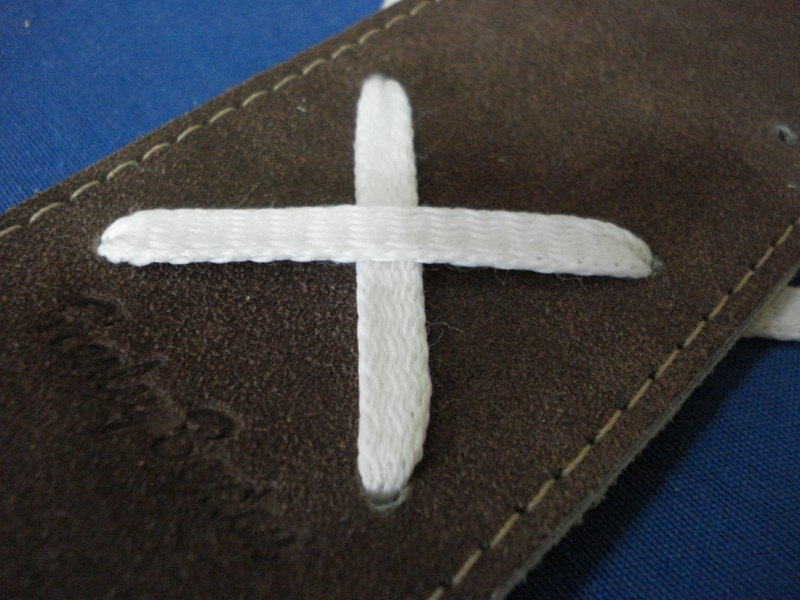

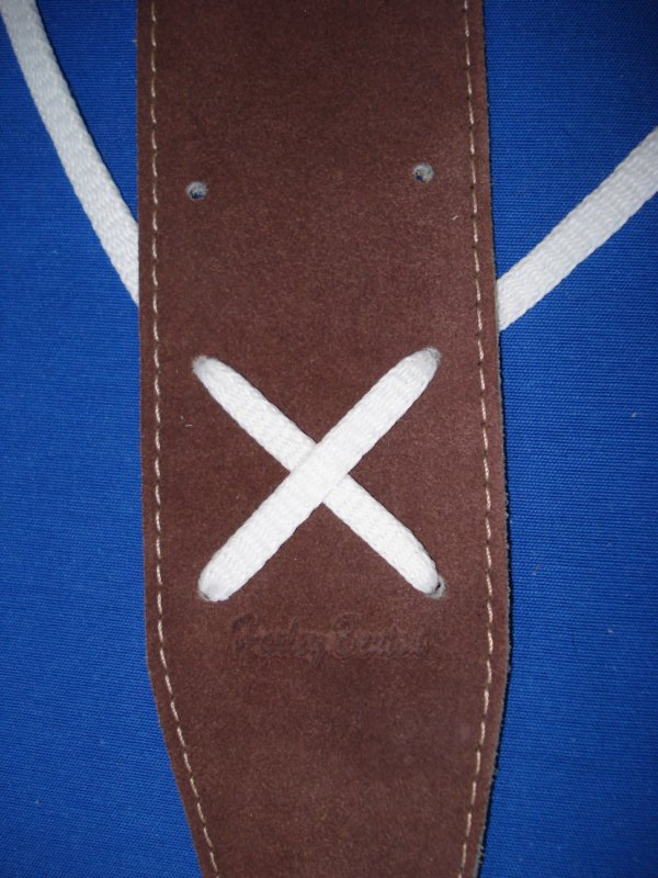

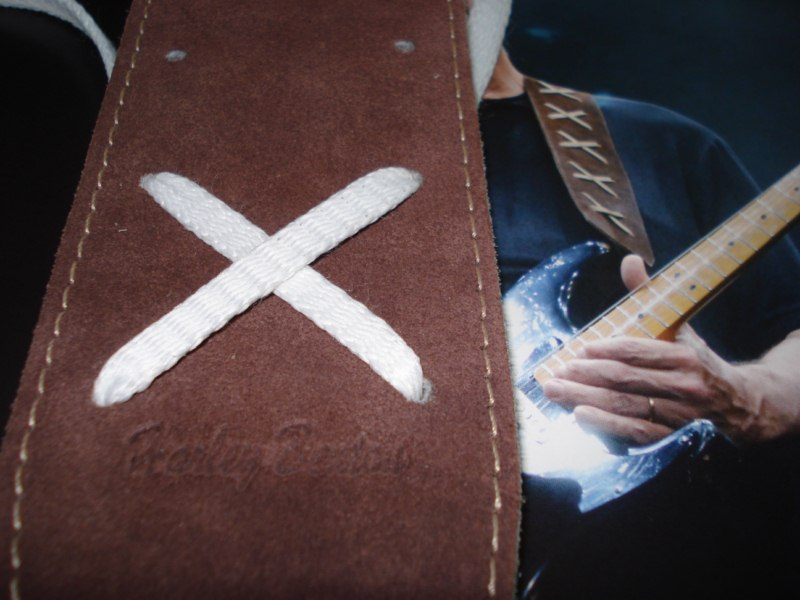

Iniciamos el trenzado en zig-zag del cordón , haciendo la primera “ aspa “
Según se aprecia en las fotos reales de la correa , la diagonal de la izquierda “ monta “ sobre la de la derecha en esta primera “ aspa ” , alternando su disposición sucesivamente .
Seguimos llevando el cordón paralelamente por el interior , hasta los siguientes orificios .
Continuamos el trenzado , manteniendo el cordón plano y evitando que se retuerza .
Los cordones montan en sentido alterno : el derecho sobre el izquierdo .
Vamos “ plegando “ el cordón mientras lo trenzamos , para mantenerlo plano y que no moleste al llevar colgada la correa , además de para aprovechar totalmente su longitud .

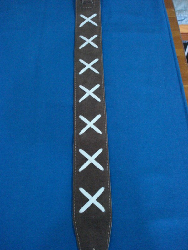

Ya tenemos las dos primeras aspas y quedan muy “ guapas “ . :ok:
Seguimos el procedimiento , hasta llegar al final .

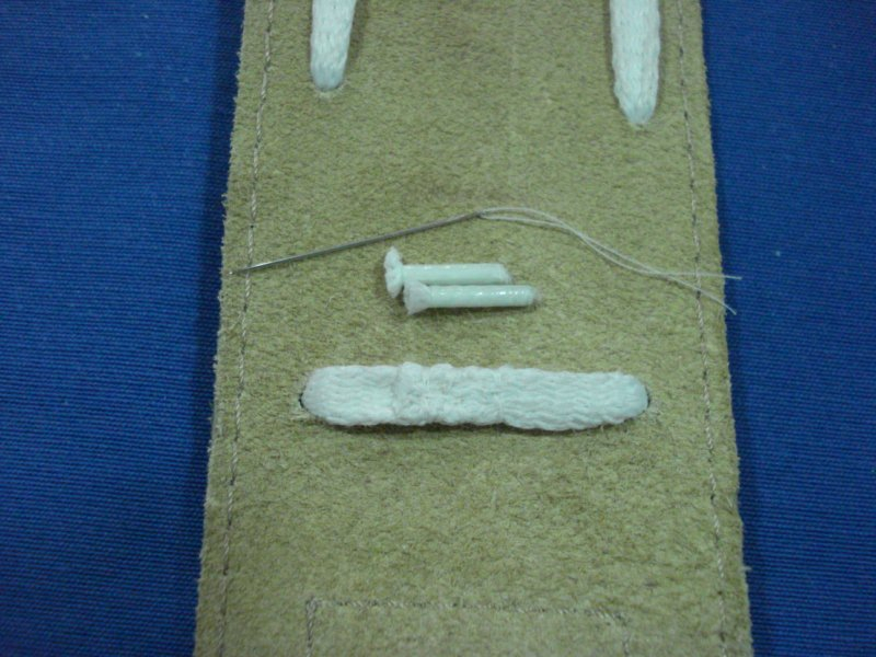

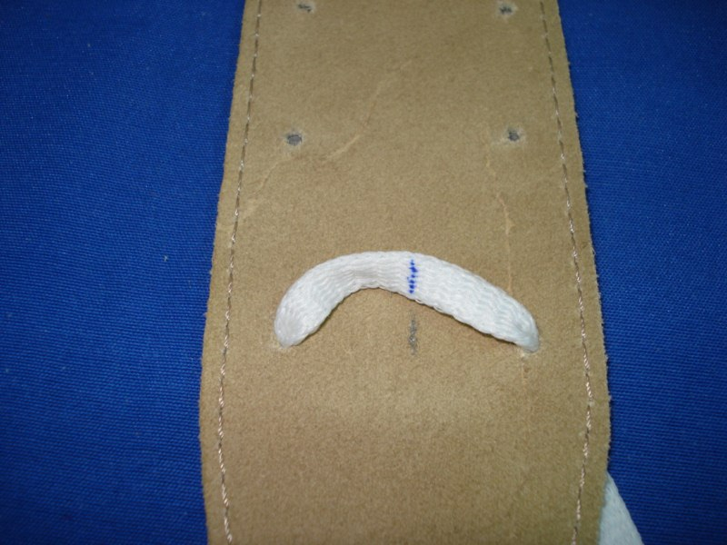

Introducimos los extremos del cordón y revisamos que las "aspas " estén bien plegadas y que no nos hemos confundido al montar alternativamente sus mitades . :bien:

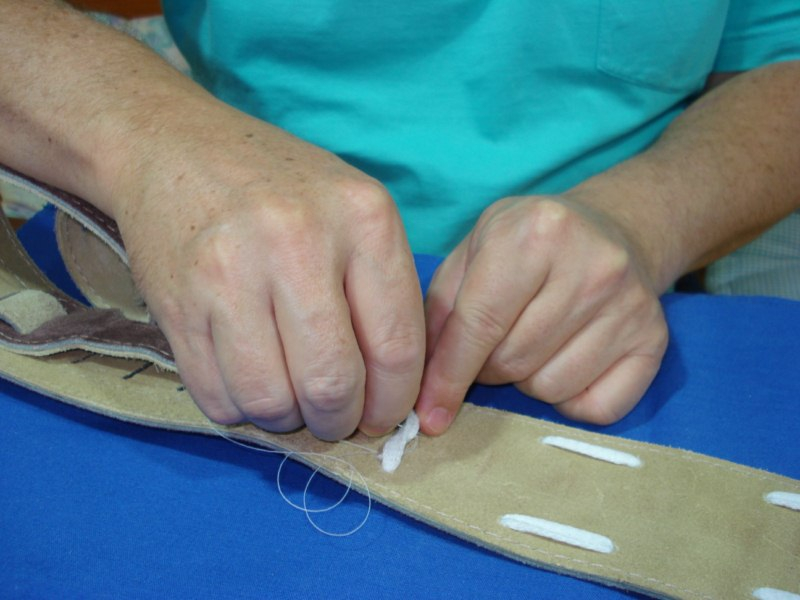

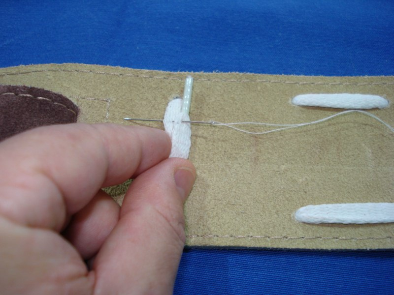

Ahora queda unir los extremos , que han resultado de la suficiente longitud para no haber tenido que añadir algún trozo adicional .

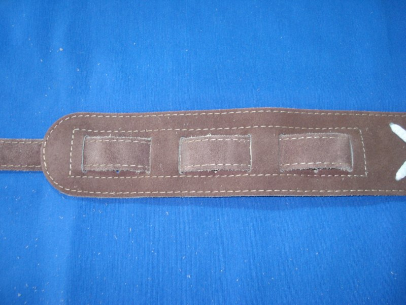

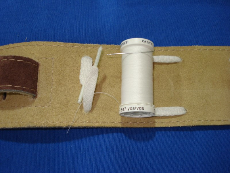

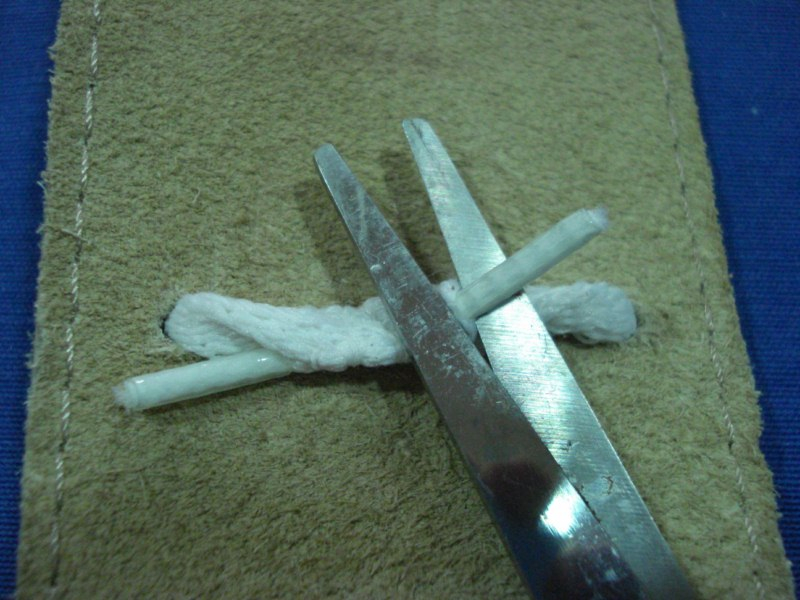

La solución más limpia y duradera es coser los extremos , así que a hacer de sastre : 0a55f9332f43ec360d66825152ebe-1472752.gif
Una vez que tenemos cosidos los extremos del cordón entre sí , cortamos las caperuzas plásticas .
Y para finalizar , ajustamos la longitud de la correa y hacemos un “trenzado “ longitudinal , para hacerla más estética y que no tenga partes con holgura .

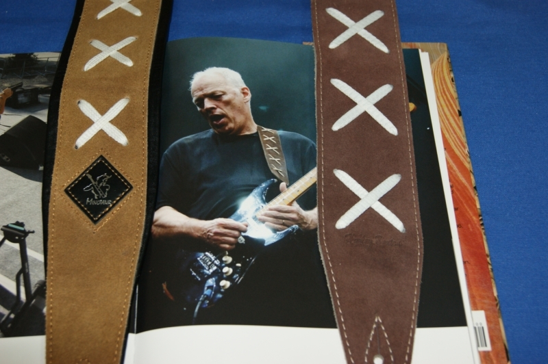

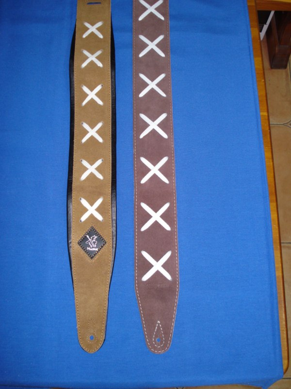

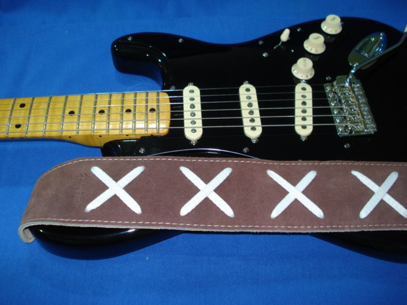

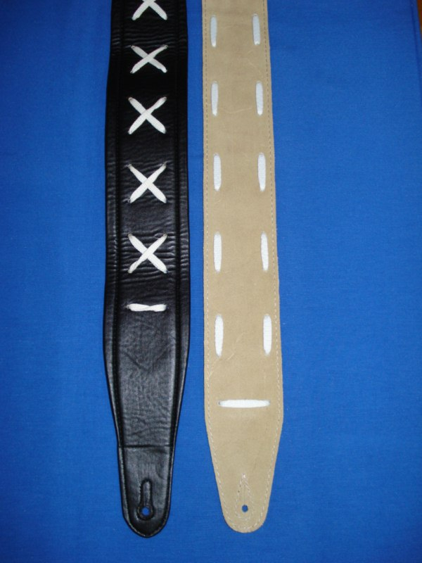

El resultado final : la correa completamente acabada :victoria: y comparada con la Minotaur , por ambos lados :
Y aquí , comparándolas con la original de Gilmour . ¿ Cuál de las dos se parece más ? f717e015ab9a184c8dc7405ed45aa-1462971.gif

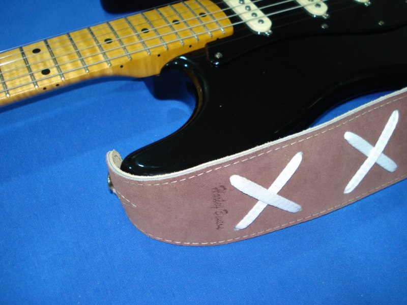

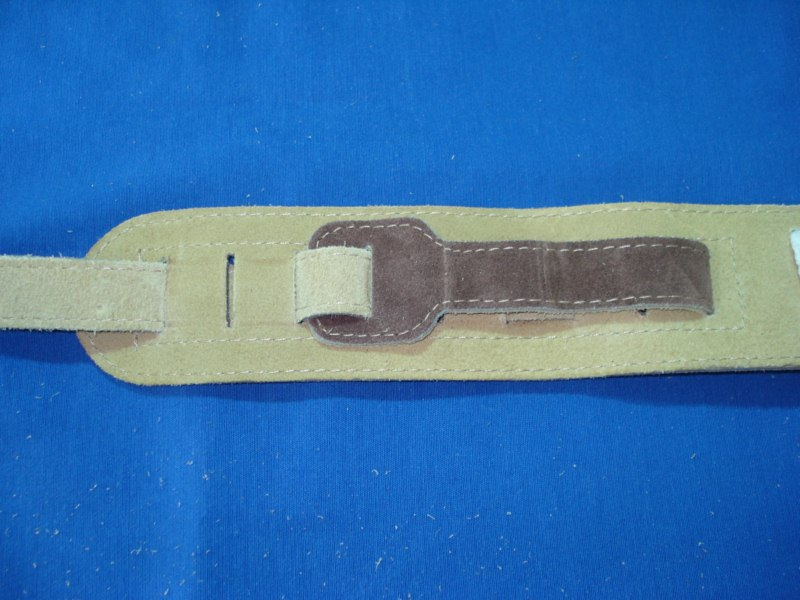

Así queda colocada en la guitarra . La verdad es que queda muy ceñida al soporte , dado su grosor , pero eso es bueno . :si:
Y ya tenemos el complemento estético y funcional que acompaña a DG en sus actuaciones con la Black Strat , hecho en plan “ scratch barato “ :p :D .
Y aquí una vista de conjunto de los materiales empleados para el diseño y la confección de la correa .
Bueno , pues espero que os haya gustado este “ anexo ” a la construcción de la réplica de la Black Strat y que pueda servir de ayuda a quien quiera hacerse una correa “ gilmourizada” por poco dinero y fuerte :pesas: , que esta aguanta lo que le eches … :D
