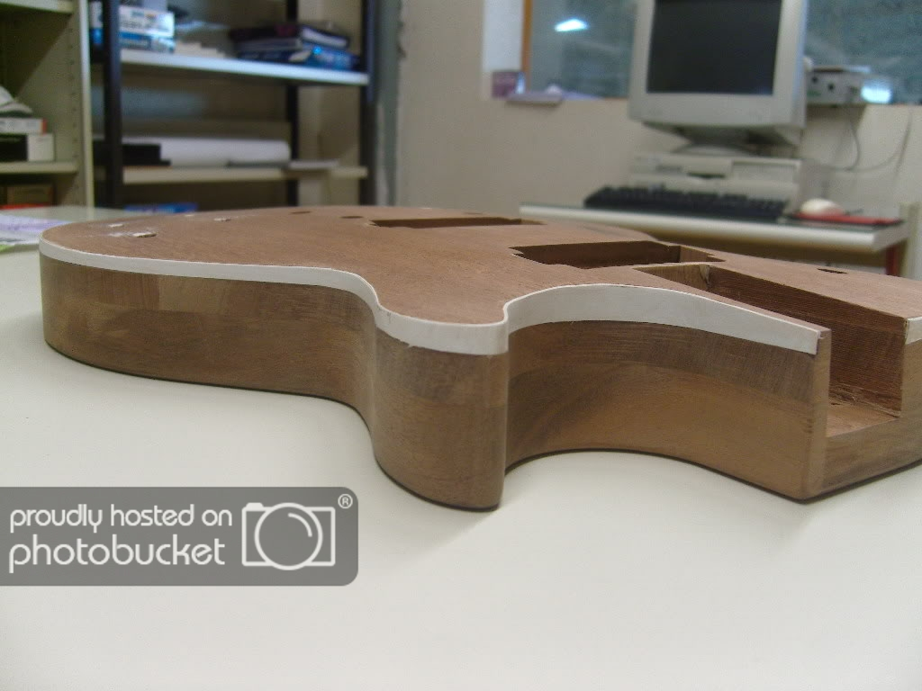

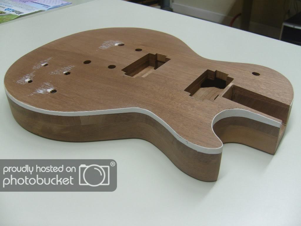

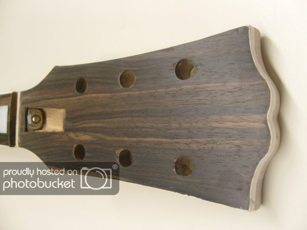

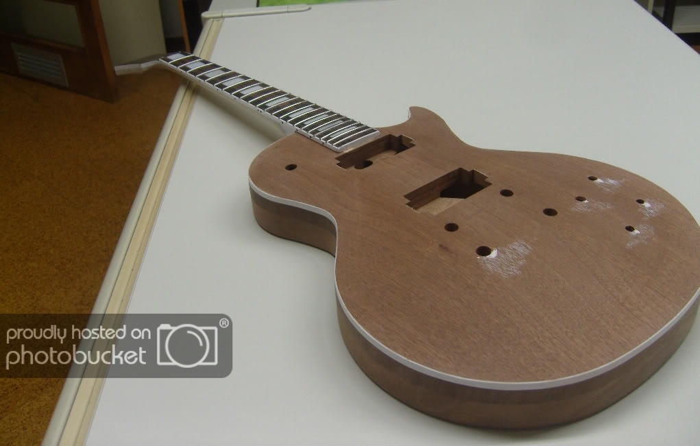

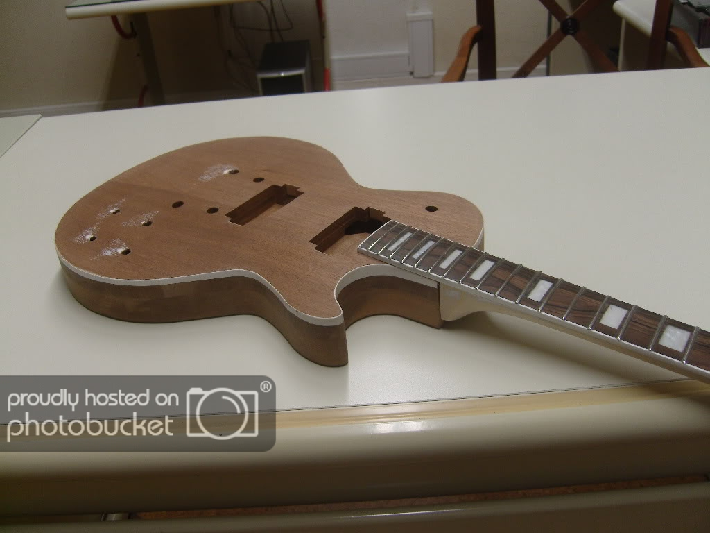

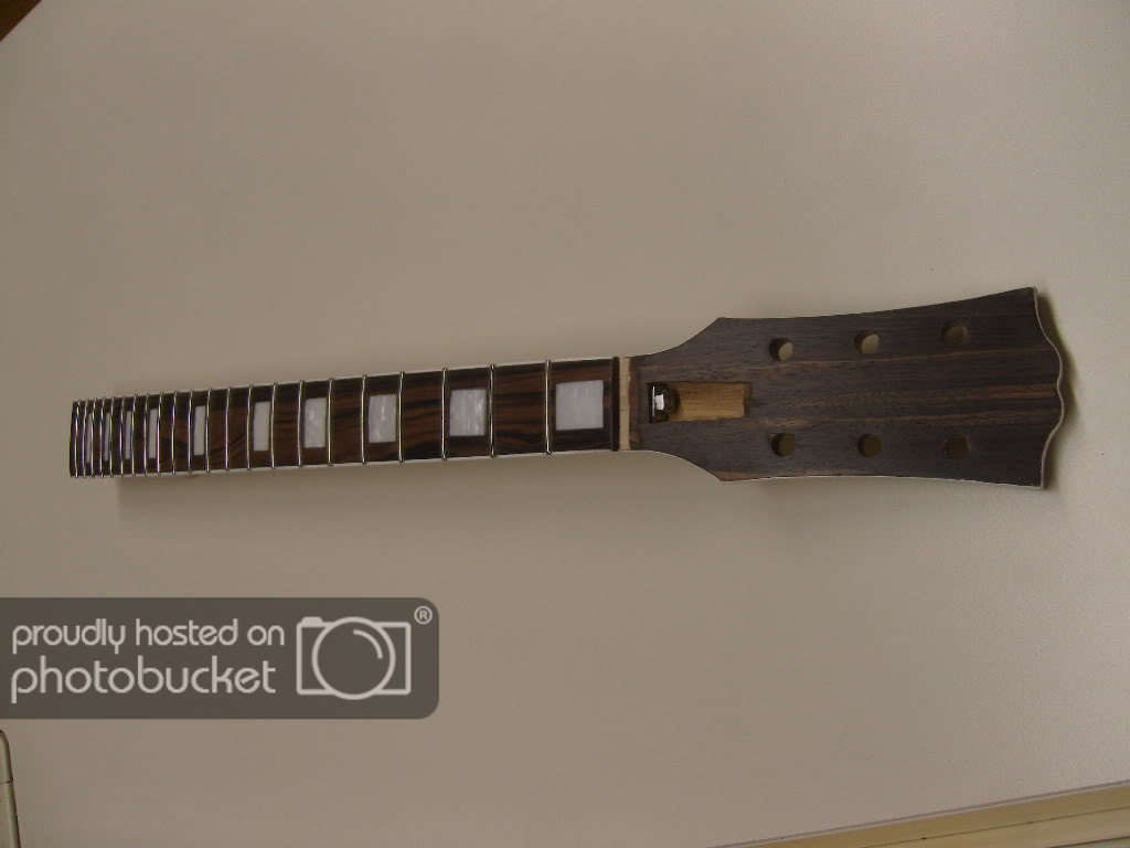

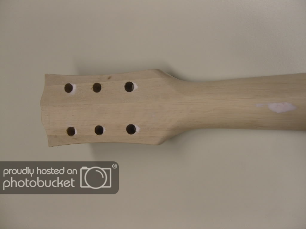

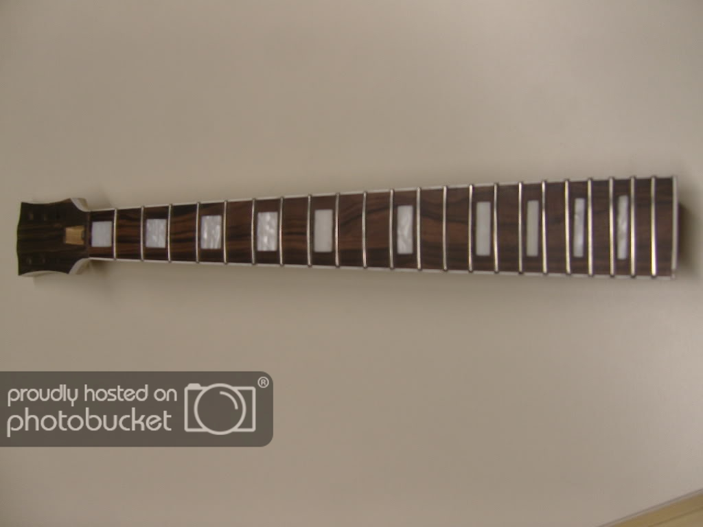

Bueno, como prometido, aqui las fotos de lo que he hecho ultimamente. Está casi pronta, solo falta lacar, montar y eletronica. Espero que les guste. Se tienen alguna duda, pueden preguntar.

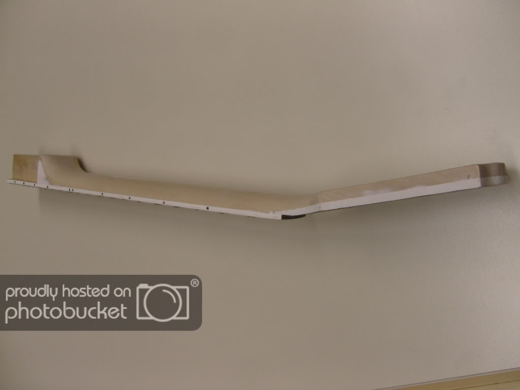

A mi me gustaria saber como es la tapa arqueada , osea solo se rebajan los bordes y el centro se deja tal cual y el filo se rebaja mas aun , me refiero es todo una cicurferencia o un pequeño arco

Jose, te dejo unas fotos donde se veen bien las curvaturas de algunas tapas. He visto y lleido en internet que hay varios modelos de tapas para LP segun ediccion. Pero creo que estas son las mas usuales.

Hola,
Utilize orla de PVC para muebles, com pegamento, como las de abajo. Despues solo planchar.
