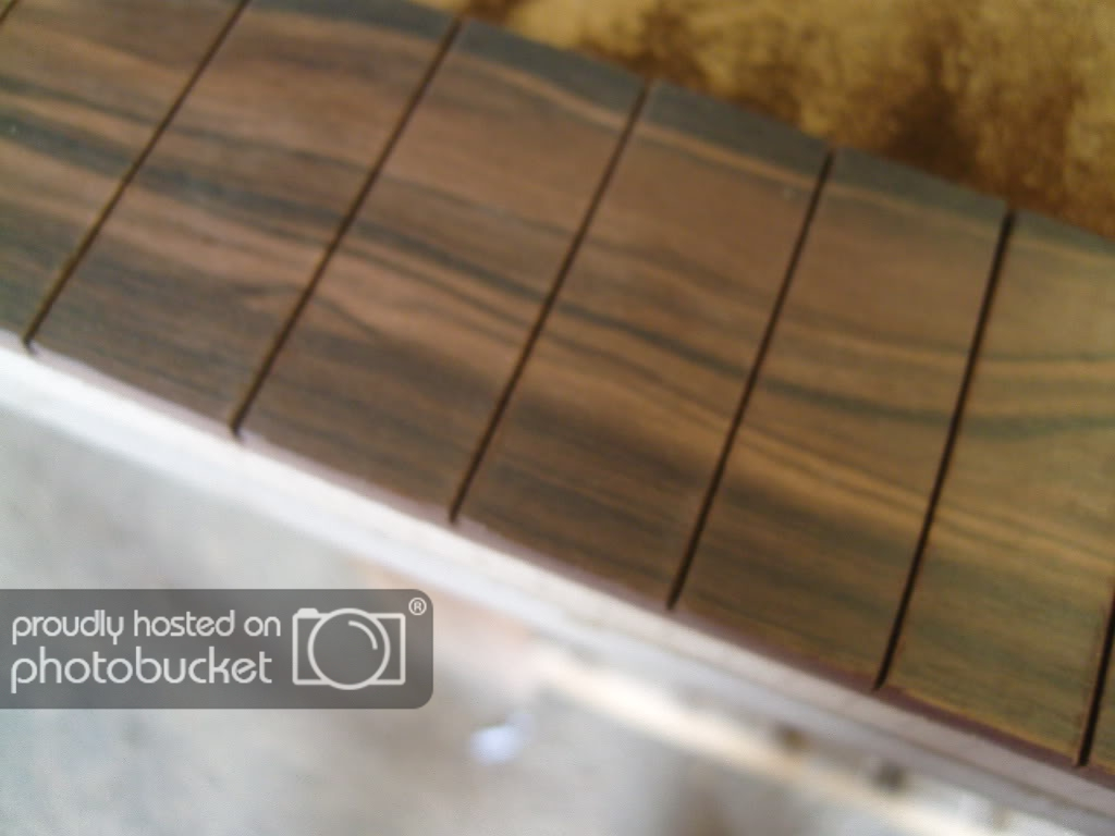

Asi, me decidí a cambiar el alma por una en acero, y el diapasón se convirtió en ébano (dudas anteriores).

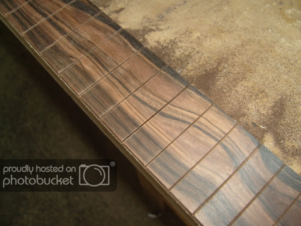

Bueno aqui dejo unas fotos de lo que hice hasta hoy. Muchas de las cosas son hechas en maquinaria CNC, porque yo trabajo en una fabrica de muebles y puedo utilizarlas.
Para hacer esta guitarra elegi maderas que tenia aqui en la fabrica. Son maderas de calidad, al menos en la fabricación de muebles. Asi, para el cuerpo elegi Sapelli y para el mastil elegi madera de Charme (no se como se dice en español) que es muy resistente y difilcilmente se dobla.
En el cuerpo, como se puede ver en las fotos, he optado por dividir en 3 partes. La base intercalada con una segunda capa de sapelli, pero con las direcciones de las vetas de la madera al contrario, para hacer una contra-presión y evitar cualquier deformación. La tercera parte también en sapelli sera la tapa.

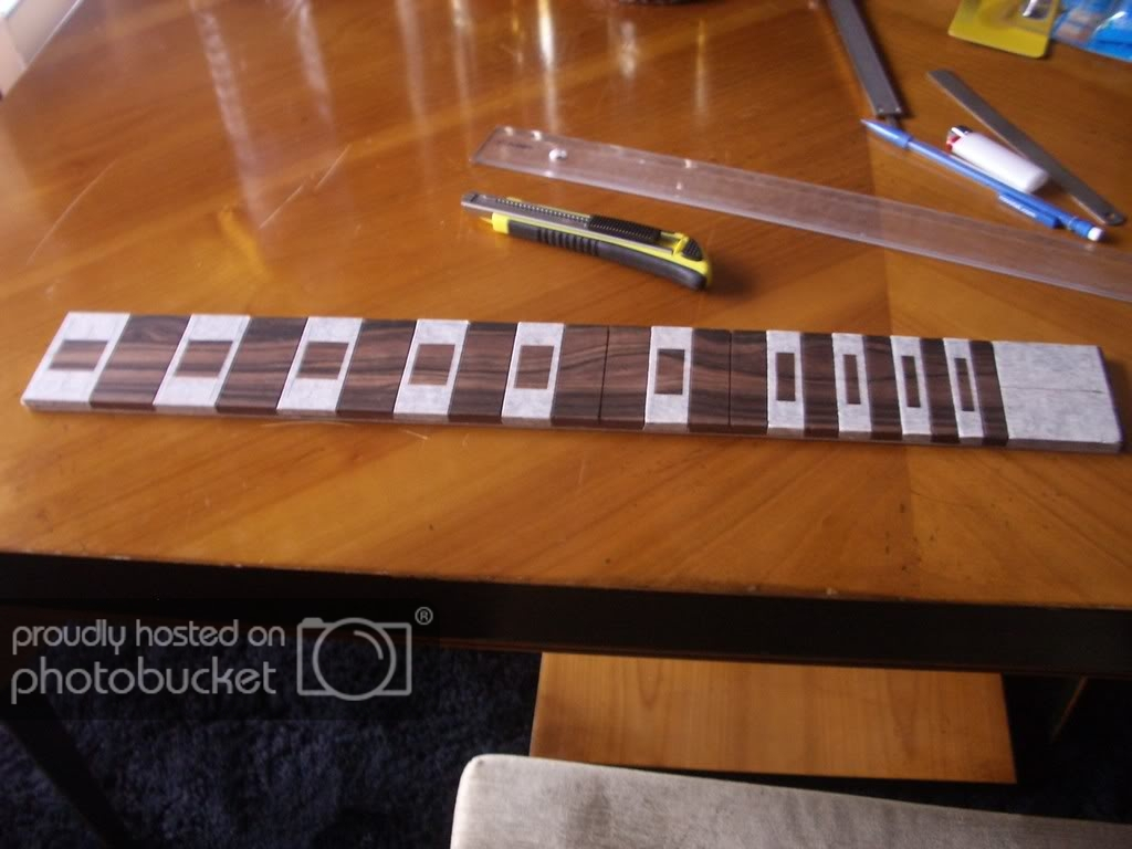

Ya hice el cuerpo y una parte del mastil. Una duda que tengo es sobre los inlays en madreperola del diapasón. Neste momento lo tengo recto pronto a abrir los huecos como se puede ver en la foto de abajo. ?Pero puedo lijar los inlays despues de colgados? Van a quedarse con marcas de la lija?

esa alma la has echo tu ? tiene algun inconveniente en acerla asi? yo estoy aciendo tambien un proyecto pero la voy a hacer de una manera un poco mas complicada y a veces lo mas simple es lo mejor
heretic
por el 09/03/2011
Si, lo he hecho yo. No hay inconveniente en hacer el TR así, de hecho ese es el estilo original de las LP. Sin embargo para poder curvar el acero tienes que le poner en brasa con un soplete. Tiene aún el inconveniente de sólo torcionar para un lado, al contrario de los más recientes que torcionam para 2 lados.
También lo puedes hacer como en las fotos en bajo.
