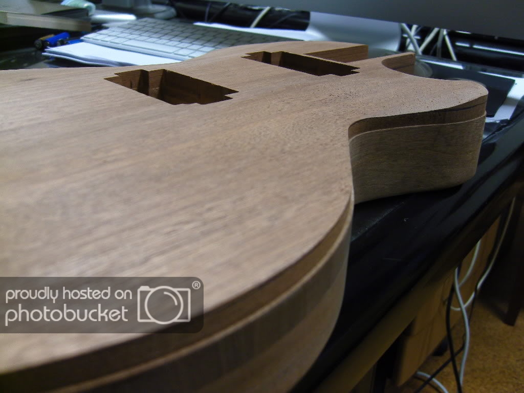

Zamarripa escribió:
Excelente hermano, te va quedando hermosisima con una fresadora asi hasta seria un encanto hacer mil guitarras :D solo una preguntita...
encolaste las betas de modo paralelo? o perpendicular?
Estan encoladas perpendicularmente, como un contrachapado. Asi nunca se va a dobrar. Da un poquito mas de trabajo pero es mejor.
Emm...en el poco tiempo q tengo dedicandome a esto jamas he visto q el tipo de construccion se encolen perpendicularmente, segun he leido la posision de las betas, tiene mucho que ver sobre el sonido resultante. Ya que la vibracion del sonido se transmite a lo largo del cuerpo. No estoy del todo versado en ello, puede q alguien mil veces mas versado q yo pueda corroborar esto...no es mala leche compañero, tu trabajo ha sido formidable! y en horabuena, tienes una guitarra muy bonita, solo consideralo tal vez para tu proximo proyectito...saludos:aplausos::aplausos::aplausos:
Hola Zamarripa,
Gracias por tu opinión. Como dije, esta es mi primera LP, y voy un poco de experiencia, aún tengo mucha experiencia en el tema de la madera. Esta vez opté por hacer de esta manera. Voy a ver como va a sonar, y si no funcionar muy bien, en la prójima cambio para la manera tradicional.
A ver se consigo hacer algo mañana o lunes.

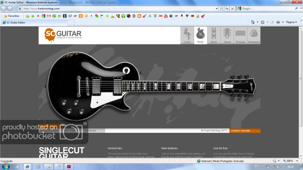

En principio sera negra, con metal cromado e bindings blancos. Mas o menos asi:
http://i417.photobucket.com/albums/pp253/barcori/LesPaul.png
Preciosa compañero,te la has currado deluxe!!!:aplausos::aplausos::aplausos::aplausos:

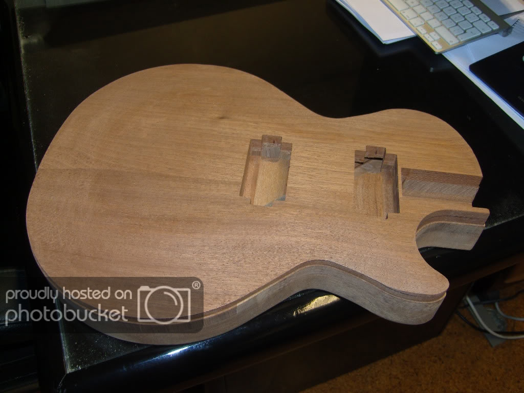

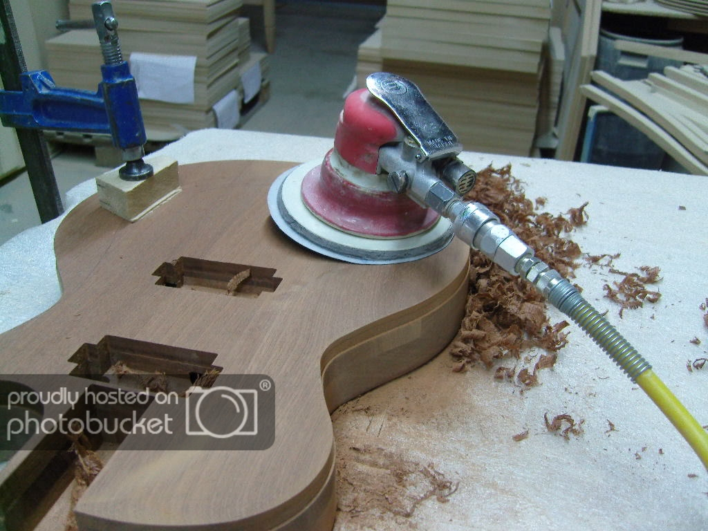

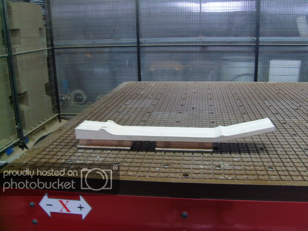

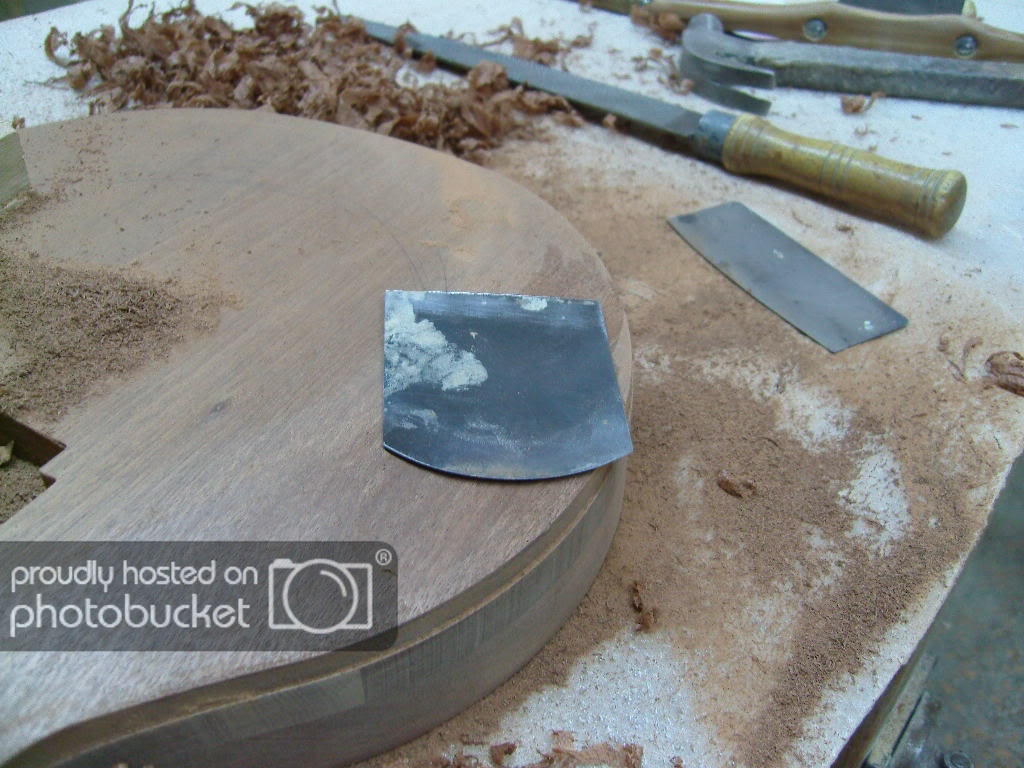

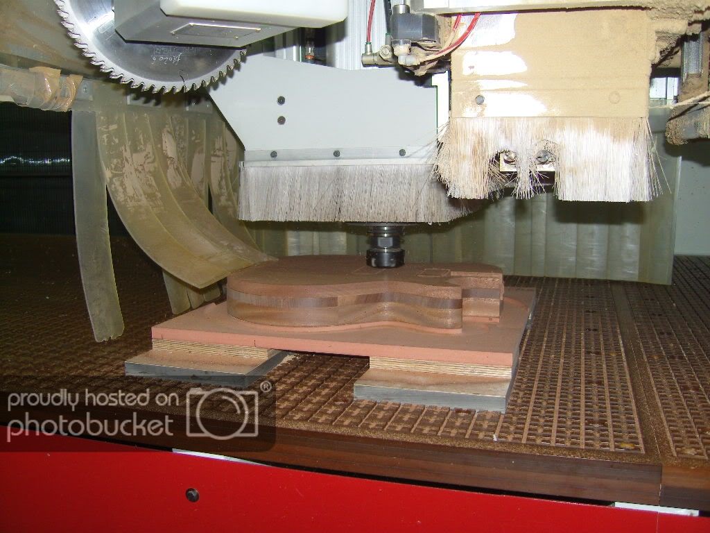

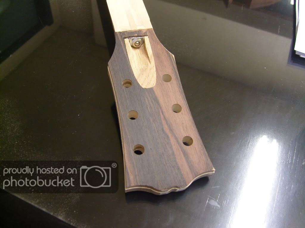

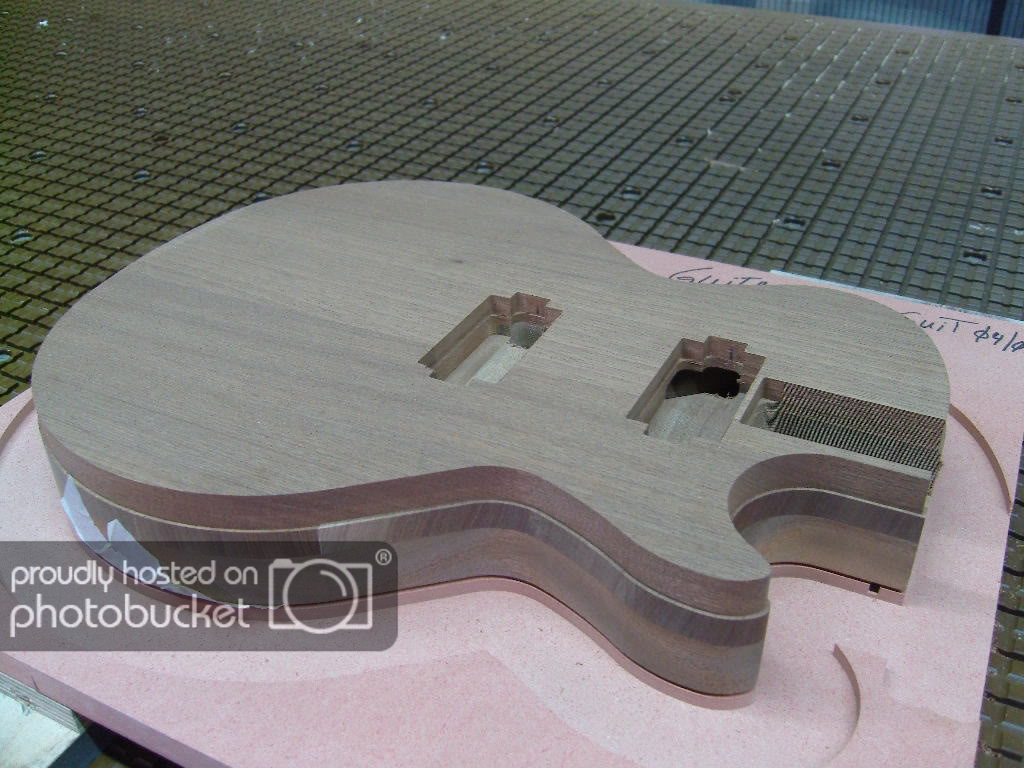

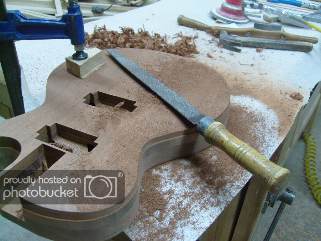

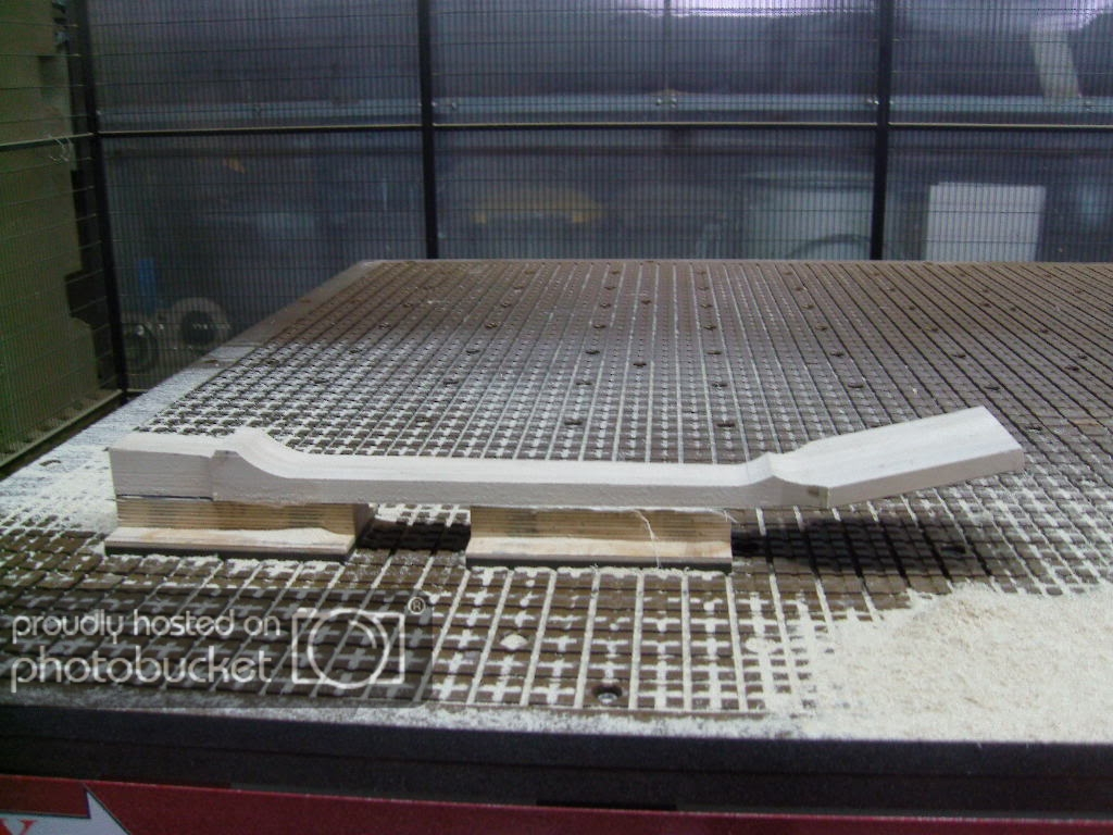

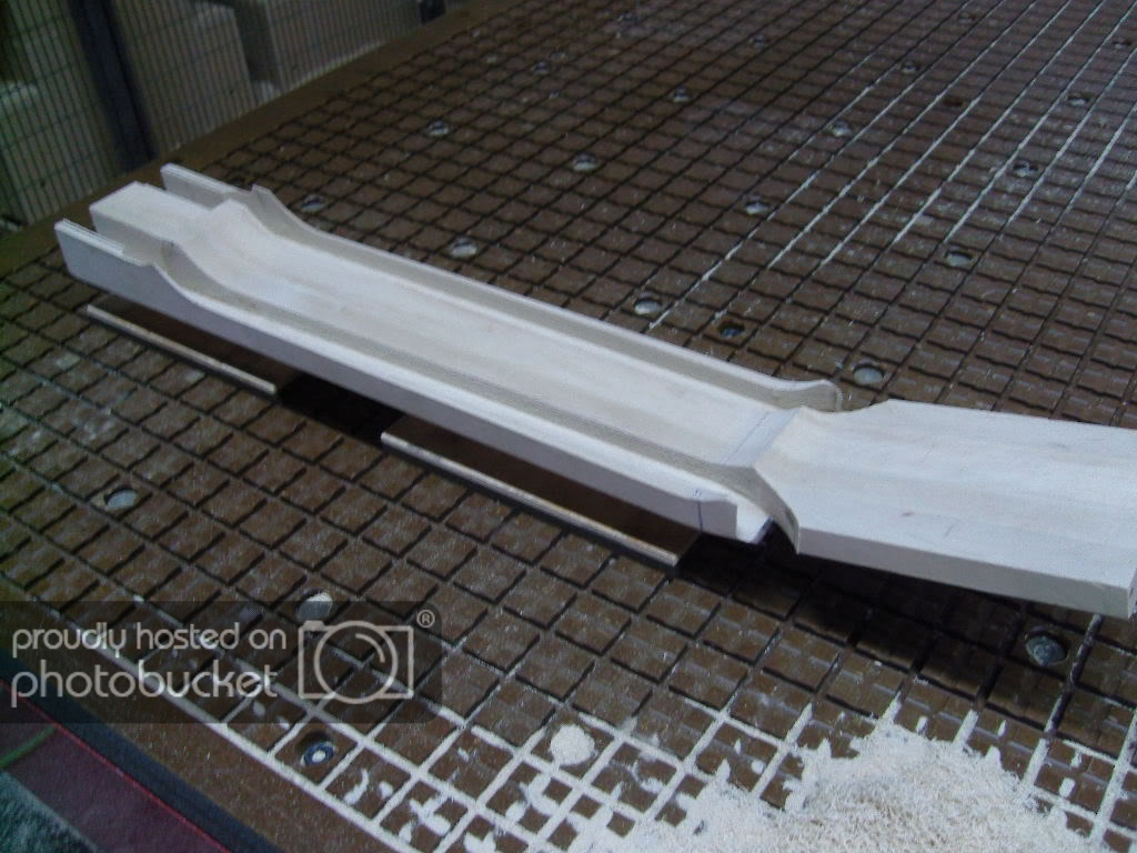

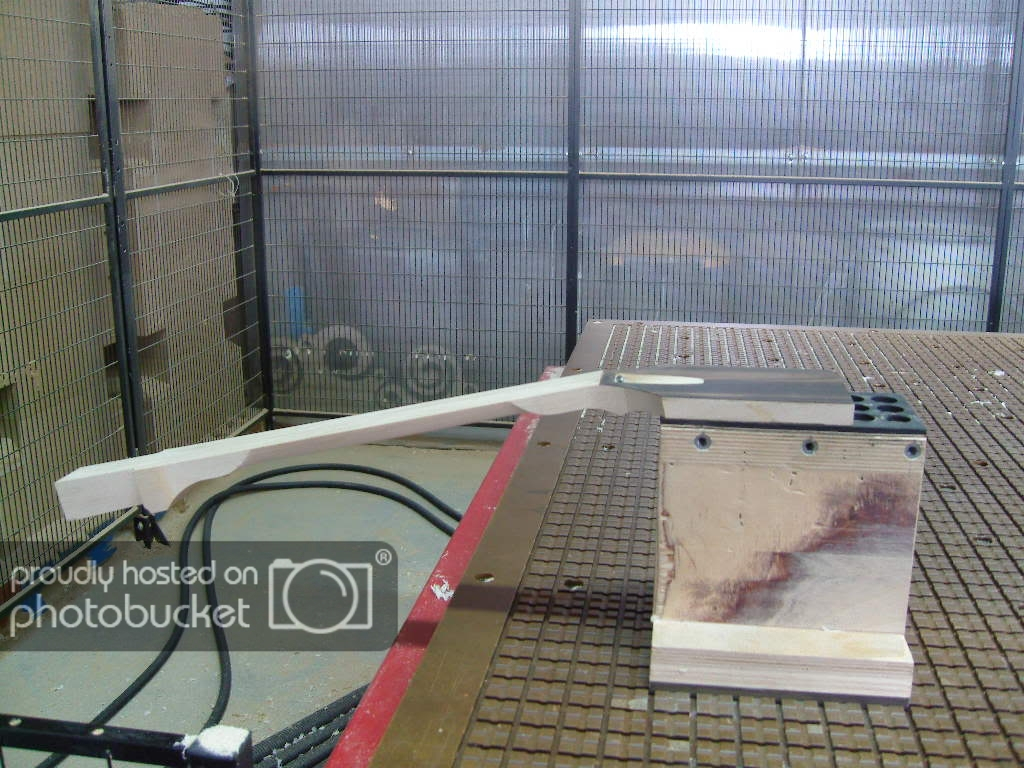

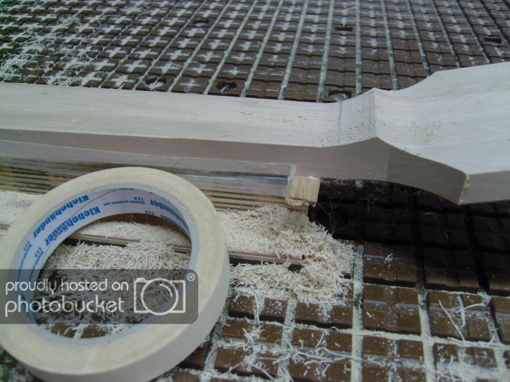

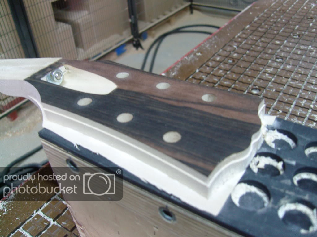

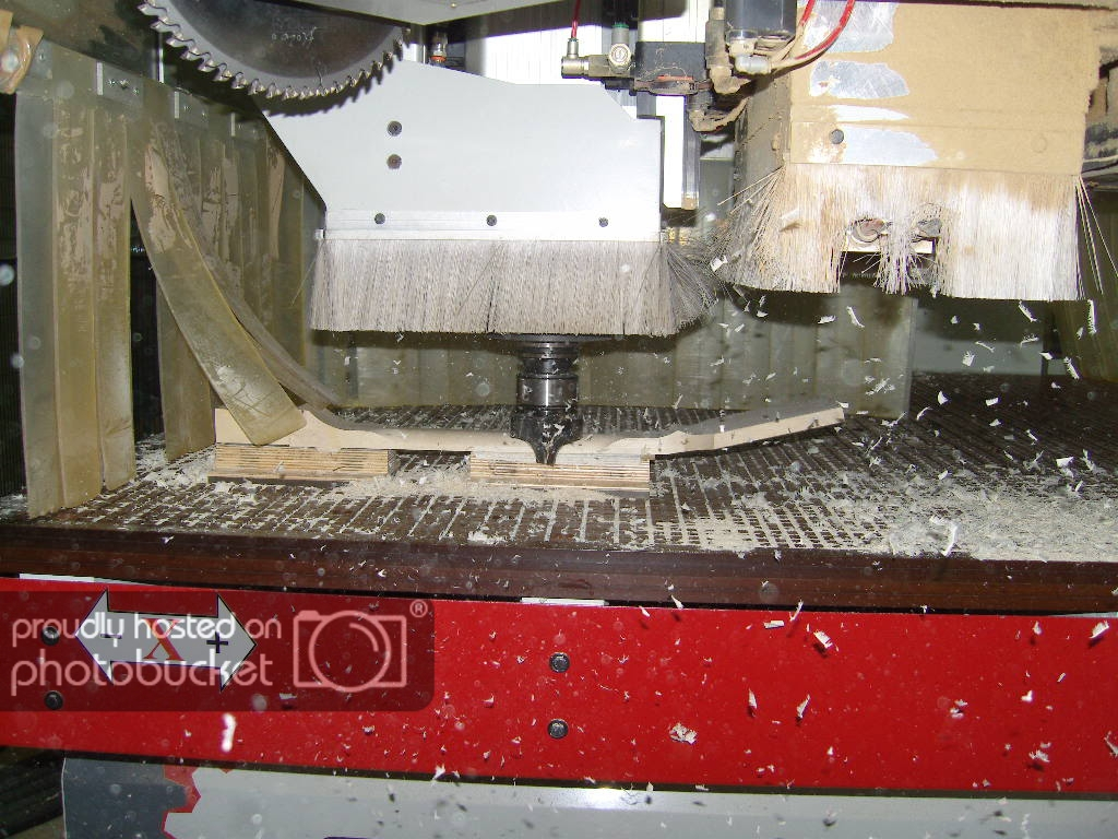

Hola compañeros,
Algunas fotos del que hice hoy. Mucho trabajo en la CNC, y algún tabajo manual en la tapa y componiendo el agujero del alma en la cabeza que estaba muy ancho.
Aunque el cuerpo aún no esté pronto, ya no falta mucho. Estoy á espera que me lleguen los inlays para poder avanzar para el diapason y despues pintura.

Te vá a quedar realmente bonita! Porque no acabaste el mástil con la cnc?
La programación también la hiciste tu?
