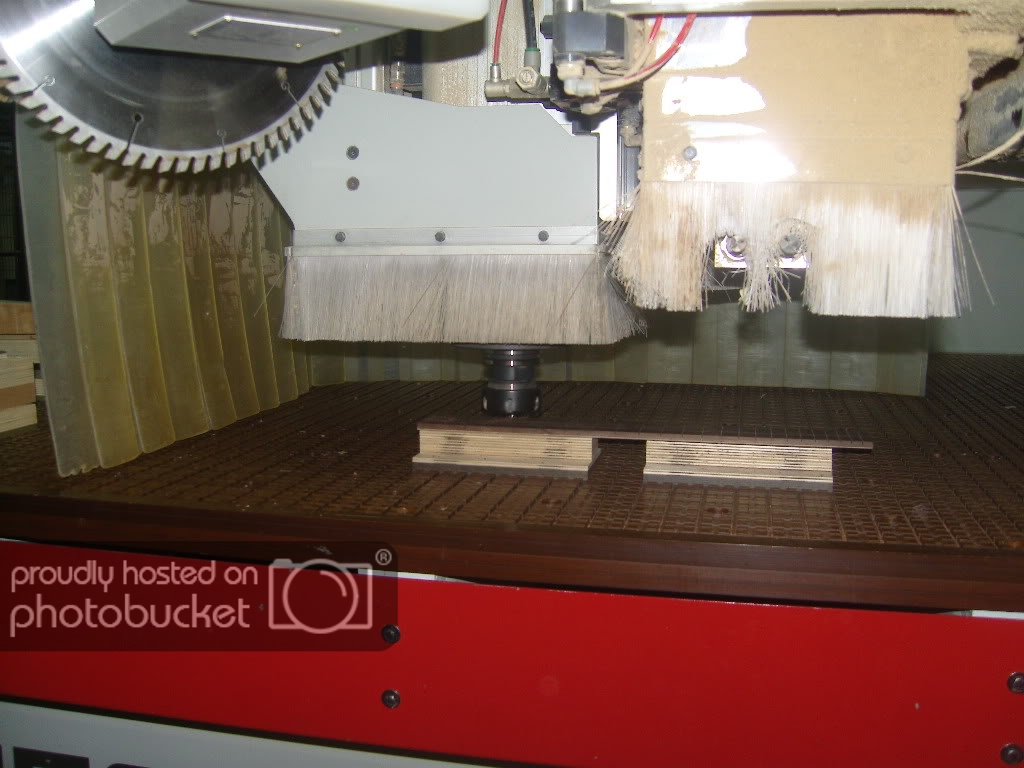

Te vá a quedar realmente bonita! Porque no acabaste el mástil con la cnc?

Gracias Rui.
La máquina no puede ir más á frente. Tiene que parar allí porque el diametro de la fresa no lo permite. Si esta máquina tuviera 5 ejes eso era posible, pero esta sólo tiene 3 ejes. Aún así fue necesario levantar el mastil 2mm para que se quedara con el desnível natural, como se puede ver en la 4ª foto.
La programação la hizo un compañero mío del trabajo.

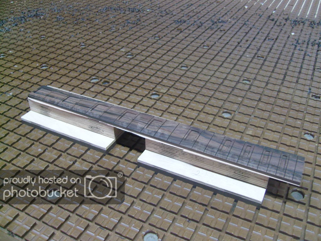

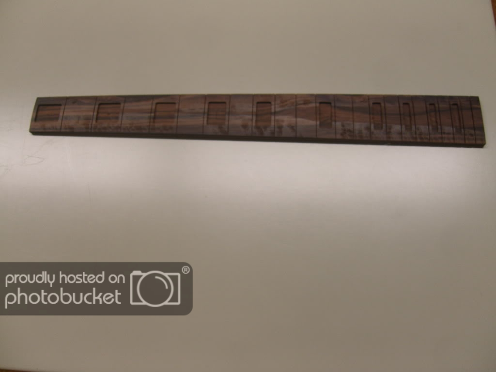

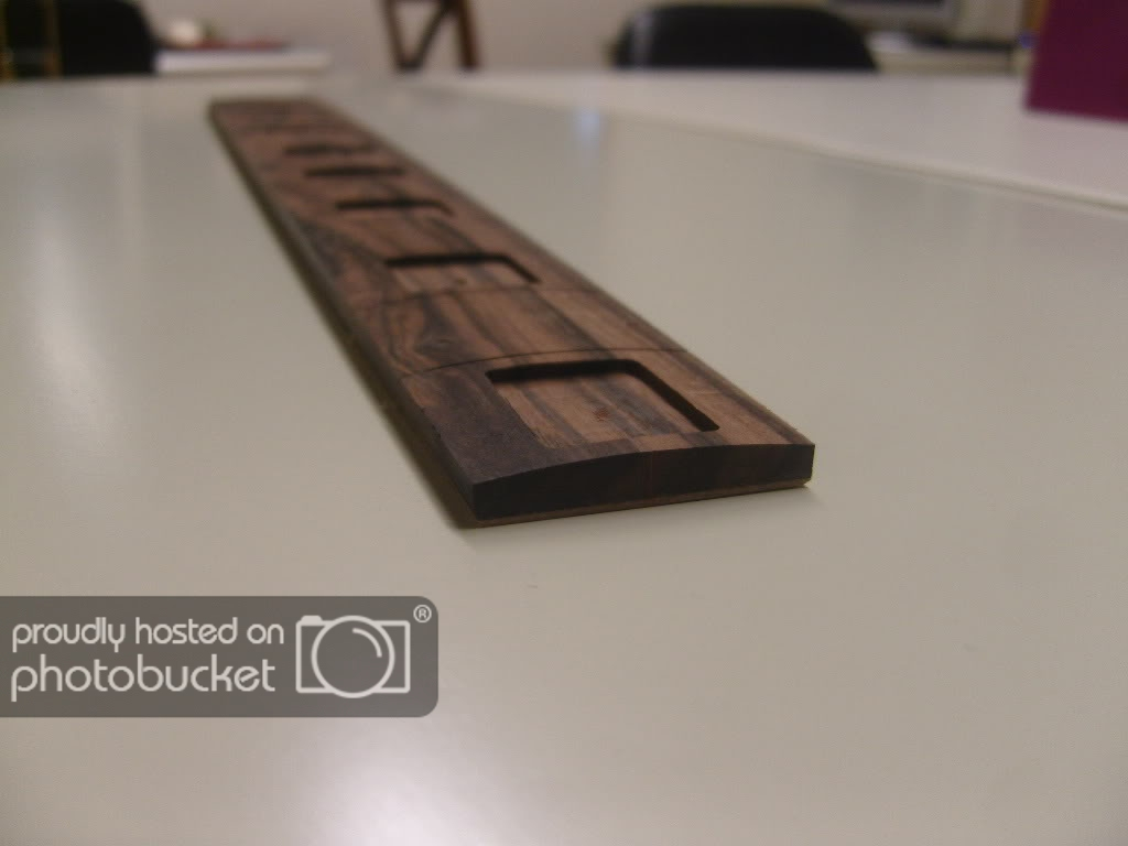

Bueno, hoy trabajei en el diapason. Aqui les dejo unas fotos:
Hay que lijar aún. Pero solo despues de poner los inlays.

vaya vas muy rapido, esta muy chido ese diapason!!!
