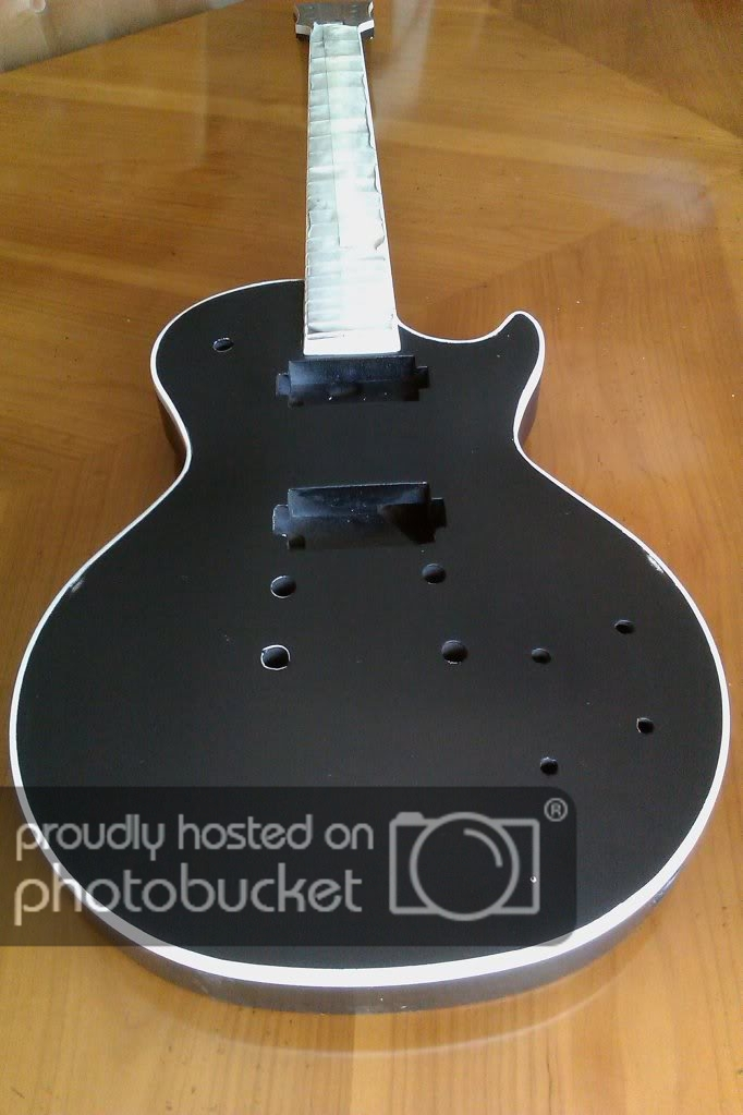

Gracias a todos por vuestros comentarios.

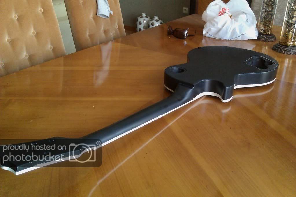

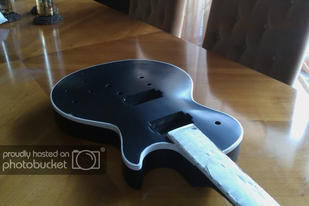

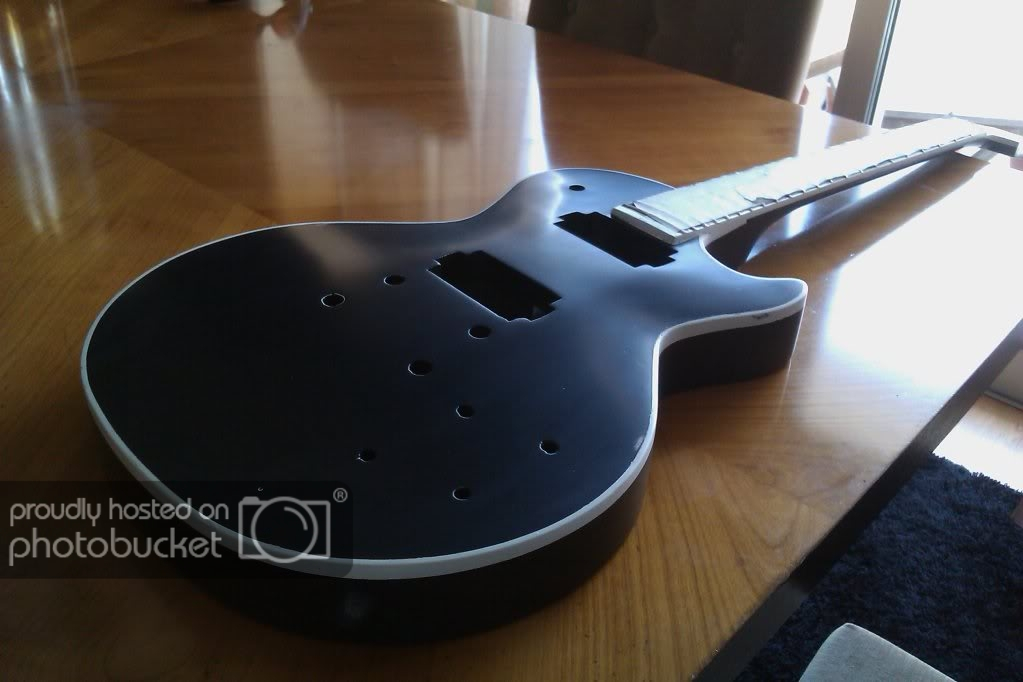

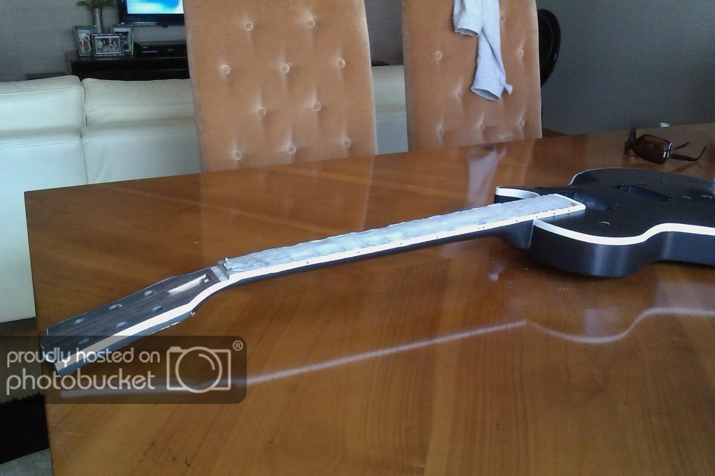

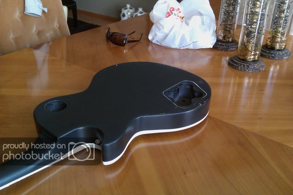

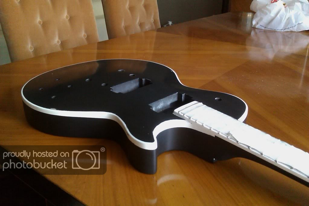

Casi terminada. Ahora faltan algunos retoques finales antes del barniz. En la cabeza le voy a poner unas letras y un dibujo en pan de plata.
rjsilva escribió:
Holla amigo que primario le diste? la vas a lacar en nitro?
saludos
Rui Silva
Los materiales utilizados son fondos poliuretanicos con color. El base blanco, y el otro negro. El barniz sera de alto brillo poliester.

Aqui les dejo unas fotos mas.

Que nivelado.
Saúl Torrado
por el 25/04/2011
Dios mio esa guitarra va genial un dia me haces una eh? ajjajajaja aunque a mi me dustan mas en blanco sunburst o en natural que son preciosas pero confio en que te quedara muy bien por cierto el diapason y la pala me tienen enamorado

por dios.! esta preciosa.! me puedes decir la combinacion y toa esa cosa que tendria que hacer para pintar mi guitarra y quede igual a la tuya? por que creo que la pintare negro tambien.
Hola michifos,
Gracias por tus palabras. Me perdona pero yo soy portugues y hay algunas palabras en castellano que no las entiendo muy bien. Que quieres decir com combinacion y toa?
Bueno, supongo que sea los fondos poliuretanicos que he utilizado. No se se los encontraras a venta, ya que son productos industriales. Pero al final es un fondo transparente (lo normal) mesclado con un colorante (en mi caso blanco y negro). El blanco tambien es un poco especial, ya que es de alta densidad y cobertura.

Si, tienes razon, es un poco arriesgado el poliester, pero se la madera esta bien seca no habra problemas.
Para el acabado que le quiero dar (alto brillo), no he encontrado otra soluccion, pero aun estoy abierto a otras opiniones, desde que sean compatibles con los fondos poliuretanicos que le he aplicado.
Pero el problema de eso puede venir al ajustar el alma, el mástil se mueve y es posible que se te cuartee en esa zona.
Le podrias dar el acabado poliuretano o nitro alto brillo, que no creo que tengas ningun problema con el fondo, y también brilla mucho, aunque probablemente no tanto como el poliester.
Solo son sugerencias, así que venga, animo que va quedando de lujo!
Pues Marras, tienes razon. He hablado con los chicos de los acabados de la fabrica donde trabajo, y me dicen lo mismo que tu. Pues cambiaré a un poliuretano con brillo.
