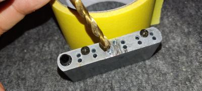

Podrías pasar enlace del bloque que compraste para el puente?, Las adaptaciones a las que te refieres en que consistieron exactamente?¿que tipo de broca usar?, yo tengo una Fusión II.
Gracias por compartir tu experiencia.
Jorge Vásquez (Tatuador)
por el 14/11/2021

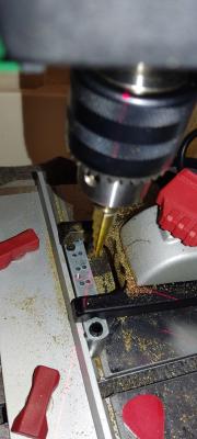

#30 Buenas compañero, en concreto el bloque que compré fue este, tras medir (como puedes ver en las fotos del post) todos los agujeros y rebuscar en AliExpress, vi que este modelo se adaptaba bastante bien a lo que quería, la única pega era que los agujeros de las cuerdas no iban en línea recta.
Así que la modificación fue agrandar la parte de esos agujeros que tocan la placa para que la cuerda pase sin dificultades, la broca la puedes ver en las fotos del post.
https://m.es.aliexpress.com/item/1005003058217238.html?srcSns=sns_WhatsApp&spreadType=socialShare&bizType=ProductDetail&social_params=60114306624&aff_fcid=7ca1a5d294f54973aef57b06750e5788-1636927137434-08390-_voIp4g&tt=MG&aff_fsk=_voIp4g&aff_platform=default&sk=_voIp4g&aff_trace_key=7ca1a5d294f54973aef57b06750e5788-1636927137434-08390-_voIp4g&shareId=60114306624&businessType=ProductDetail&platform=AE&terminal_id=ae3367eddf7b4e09890b9d4693015ccb
Por cierto. Te tocará desmontar tu puente y medir, y con las medidas buscar en el mágico mundo de AliExpress hasta dar con el bloque que mejor se adecue a tus necesidades, un abrazo.
PD, Veo que le han subido el precio, a mí me salió x 21.36 eur con gastos de envío gratis.
JupiterBlues
por el 15/11/2021
Gracias, por cierto la broca una normal para metal entiendo.
por el 15/11/2021

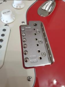

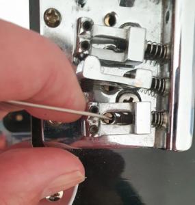

#32 Te paso unas imágenes que seguro que te aclaran más.
Esto es lo que te puedes encontrar con el bloque, como se puede ver los agujeros no coinciden al 100% y es eso lo que hay que corregir.
por el 15/11/2021
Ahora bien, lo que hay que hacer es agrandar el agujero de salida, en la segunda foto puedes ver lo que se intenta conseguir, debes agrandar el agujero hasta que al montar el bloque deje pasar libremente la cuerda, se puede hacer con una broca cónica que es lo que utilicé yo o una broca normal de metal como la que sale en la última foto.
Espero te sirva compi, un abrazo.
