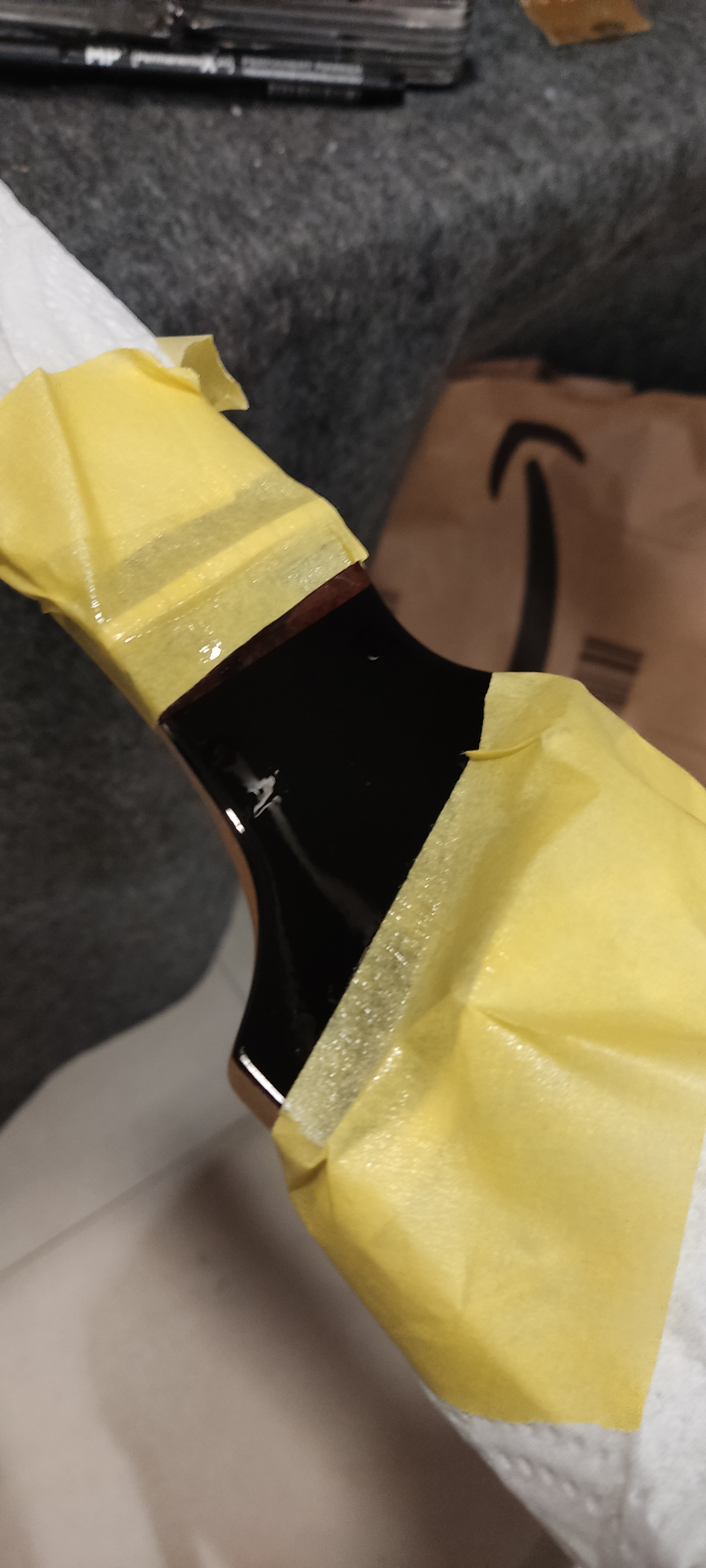

Lo 1ero a tener en cuenta es que es lo que debemos mirar antes de meter mano, si es una guitarra de puente fijo o es una guitarra con tremolo clásico.
El motivo de revisar esto es xq esto puede influir mucho en el precio final y hacer que la mejora no resulte rentable.

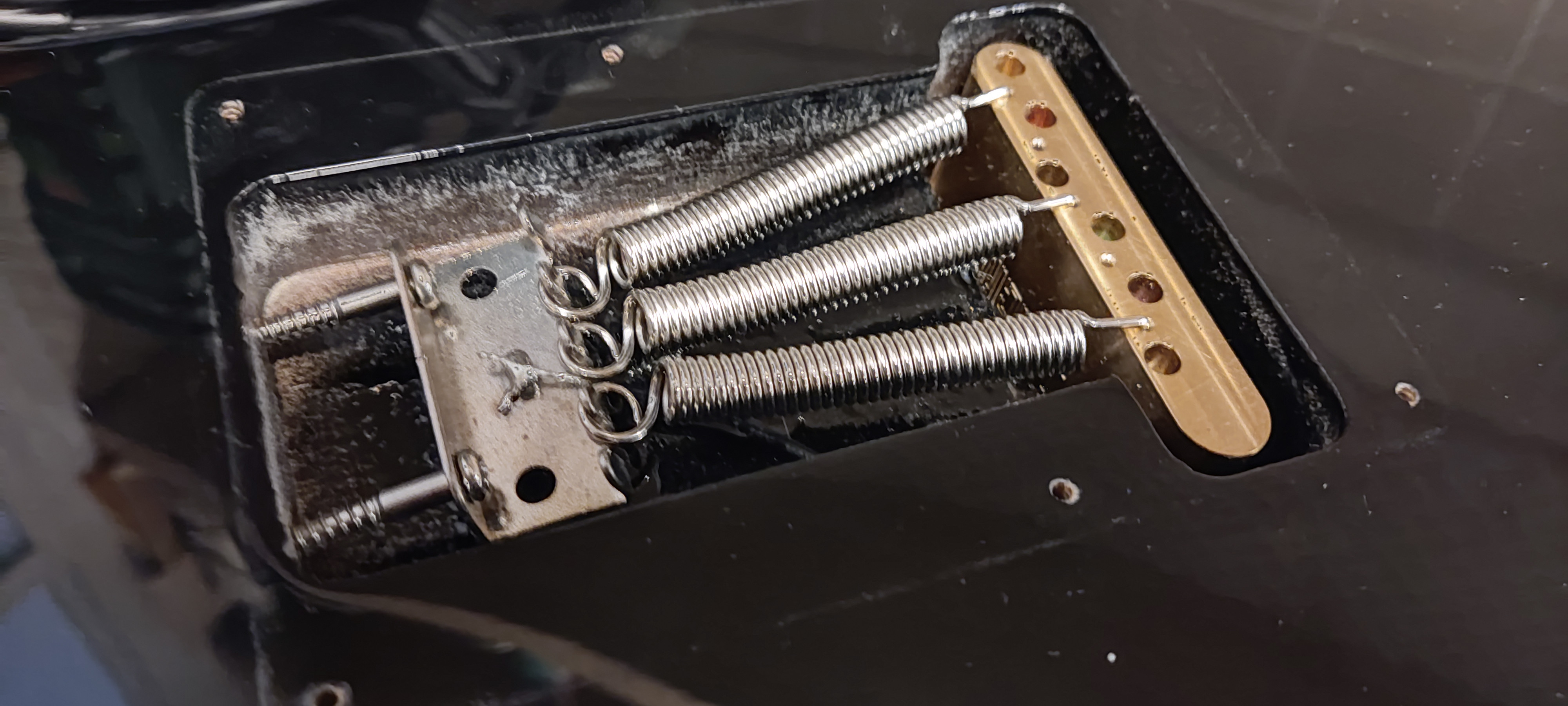

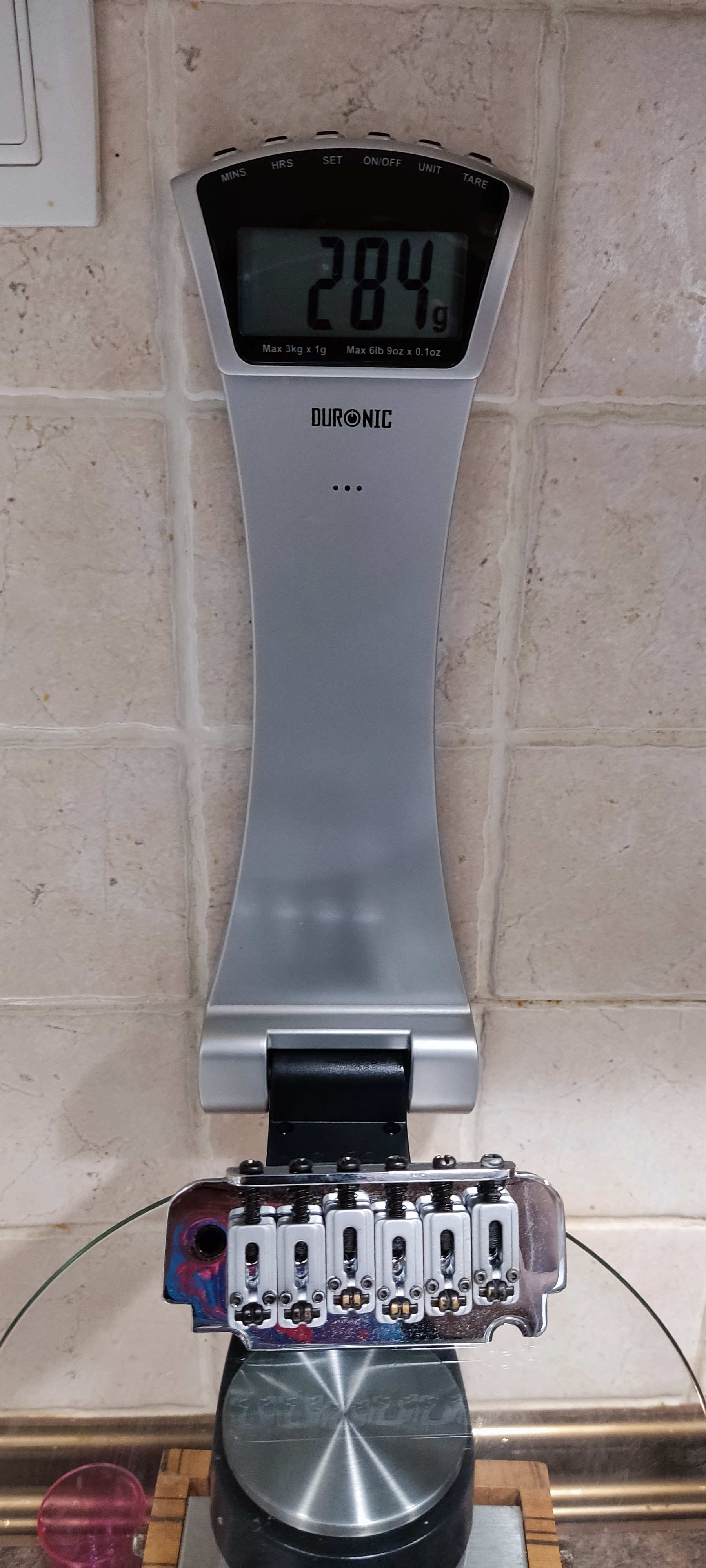

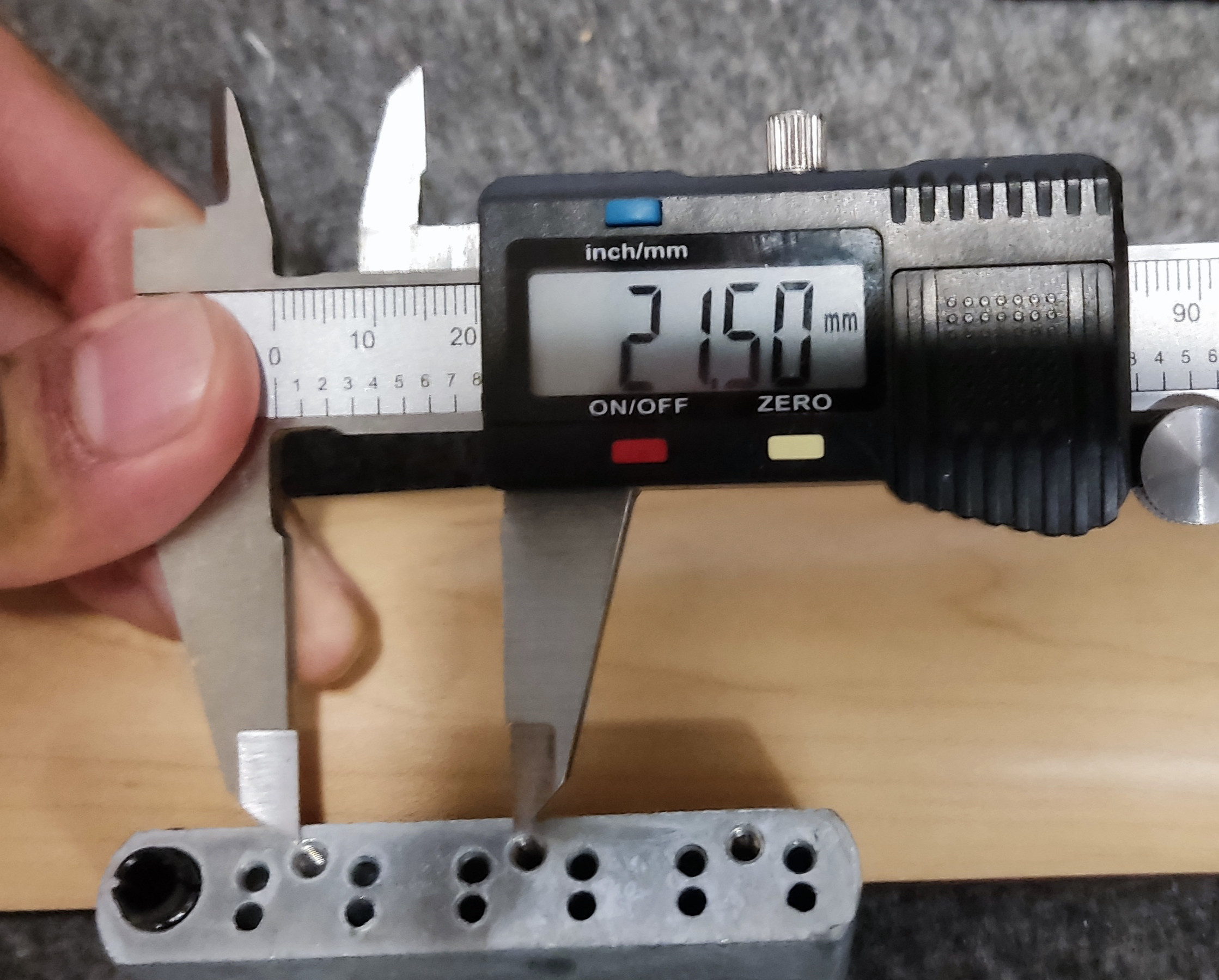

Visto esto y en el caso que nos ocupa, vemos que es una HB que tiene un tremolo de 2 puntos que ajusta bien y no desafina, pero... No aporta nada al sonido, esto es debido al bloque, el bloque trasero del tremolo es un metal llamado Zinc que tiene cero propiedades sonoras y es muy barato, (los tremolos caros llevan esto de latón o acero que es bastante más caro) y aquí el 1er punto de ahorro.

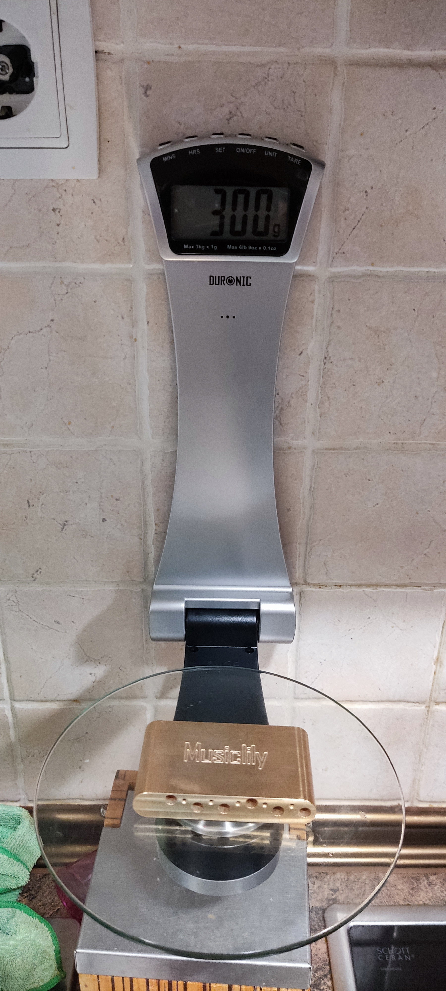

Luego de ver esto y desmontar entero el puente, otra cosa a tener en cuenta es la base del puente, si es de un material malo no merece la pena mantenerlo y sería recomendable su reemplazo total, pero hechas las comprobaciones, veo que la base es de un metal que aunque no puedo confirmar que sea acero reforzado (que es lo suyo) es de una dureza más que aceptable (una broca fundida y otra partida dan prueba de ello).

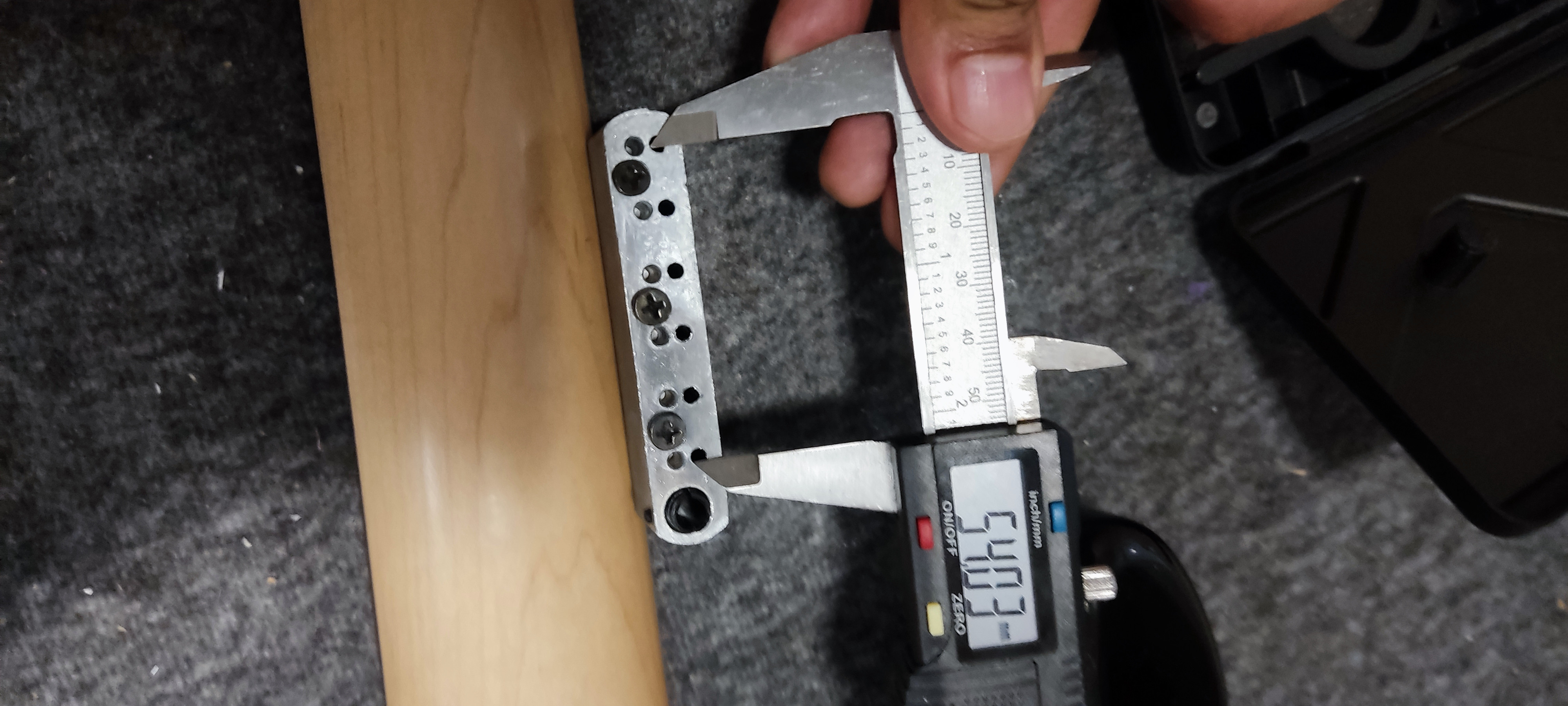

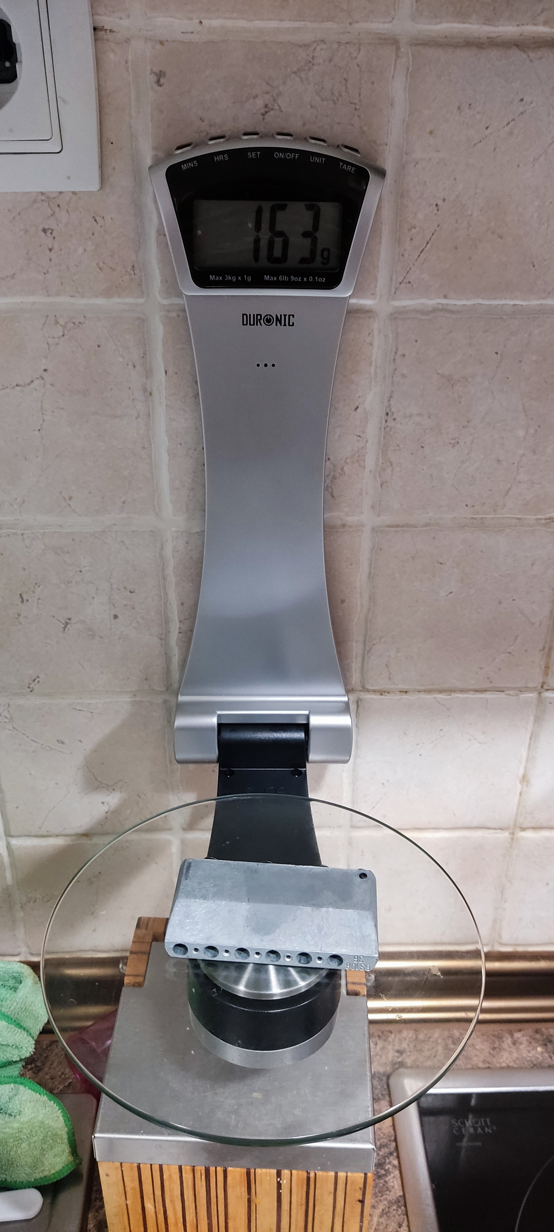

Aquí podéis ver el peso del bloque de Zinc y el del bloque de Latón.
Entonces como tengo por lema no cambiar/arreglar aquello que está bien, decido solo cambiar el bloque de Zinc por uno de latón, ya que las selletas también son de una calidad aceptable, inversión de 20 eur pero que habrá que retocar para que encaje bien en la base del puente.

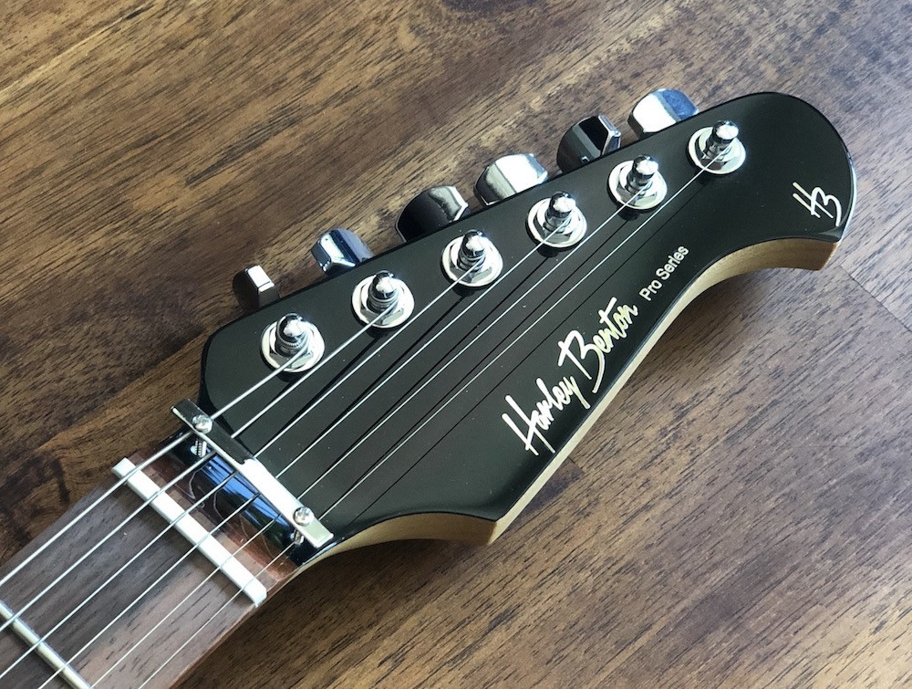

El otro punto a mirar son los clavijeros y la cejuela.

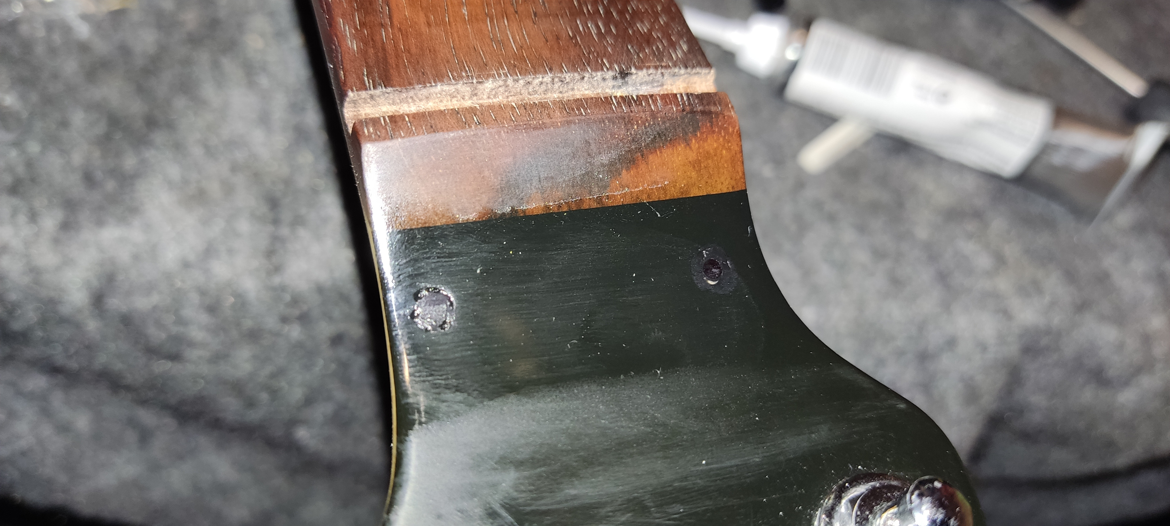

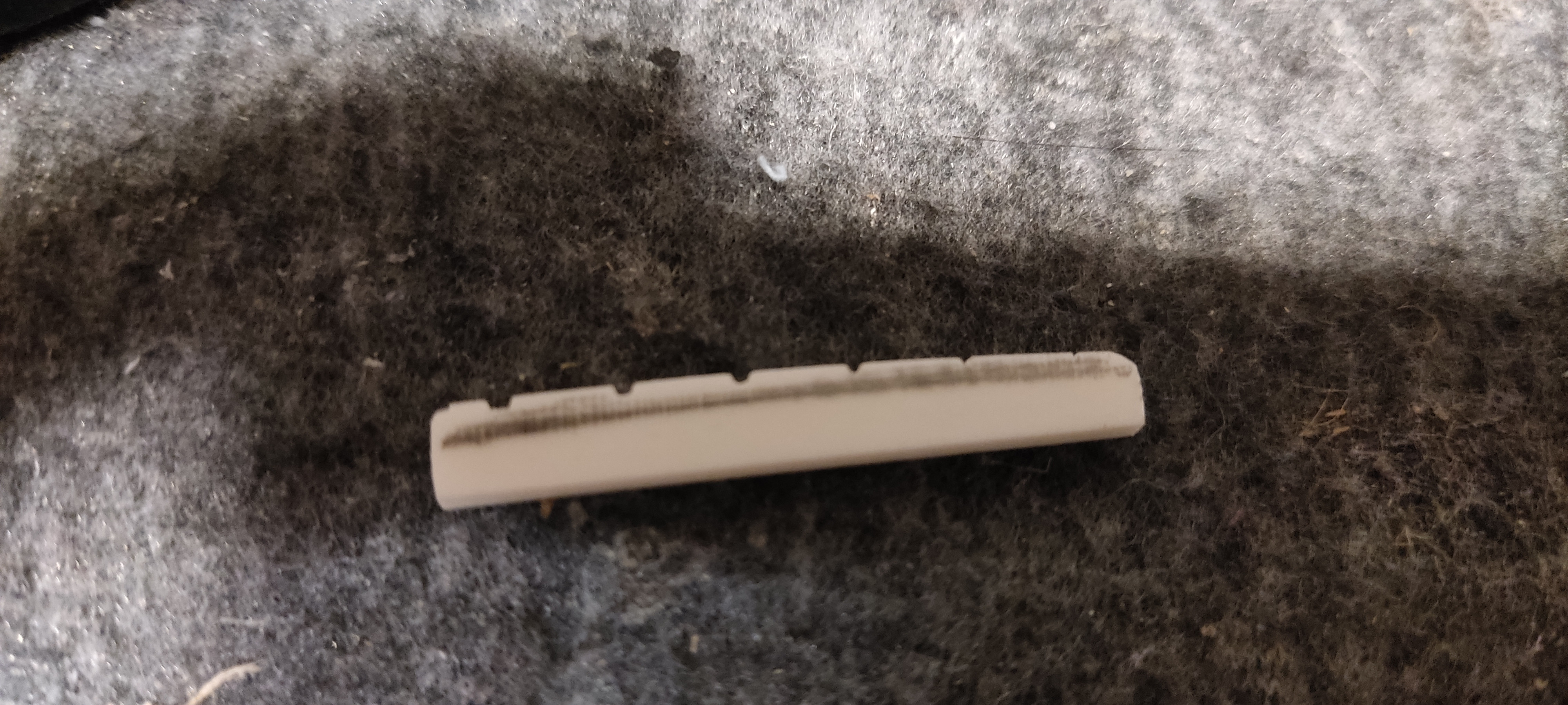

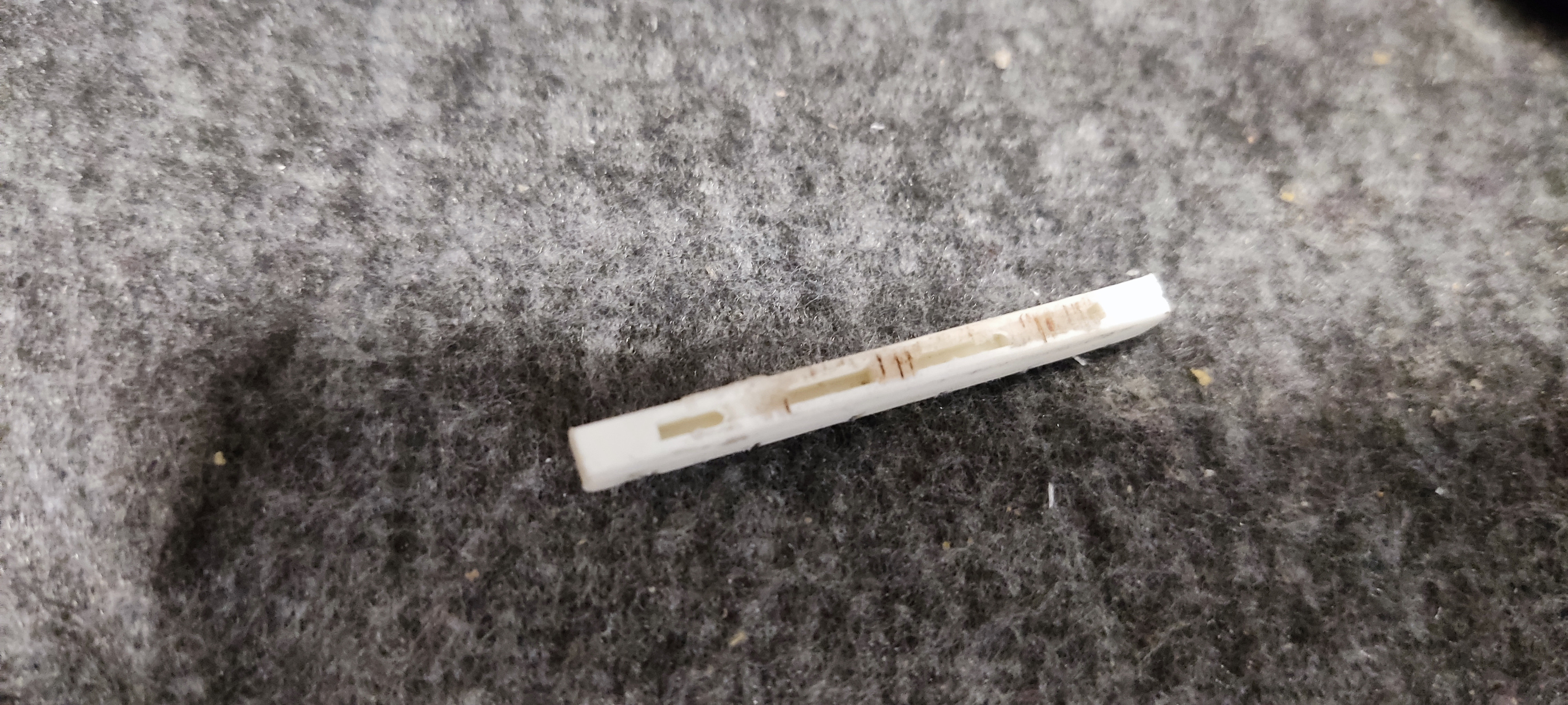

Los clavijeros son más que decentes y de bloqueo pero la cejuela... Madre mía un plasticucho más malo que pegarle a una madre con un calcetín sudado y encima hueco por dentro algo que no permite la transmisión de las vibraciones ni a la de tres, (Nu Bone le llaman xq p*t* m*e*da ya estaba cogido), eso más el bloque del puente restan muchísimo a una guitarra, teniendo en cuenta que la cejuela y el puente son los puntos donde sientan las cuerdas que son las encargadas de producir el sonido.
Una cejuela de hueso tallada a medida son 40 eur en mi taller, pero claro a mí solo me costaría el material, no obstante es posible que me decante por una de grafito.

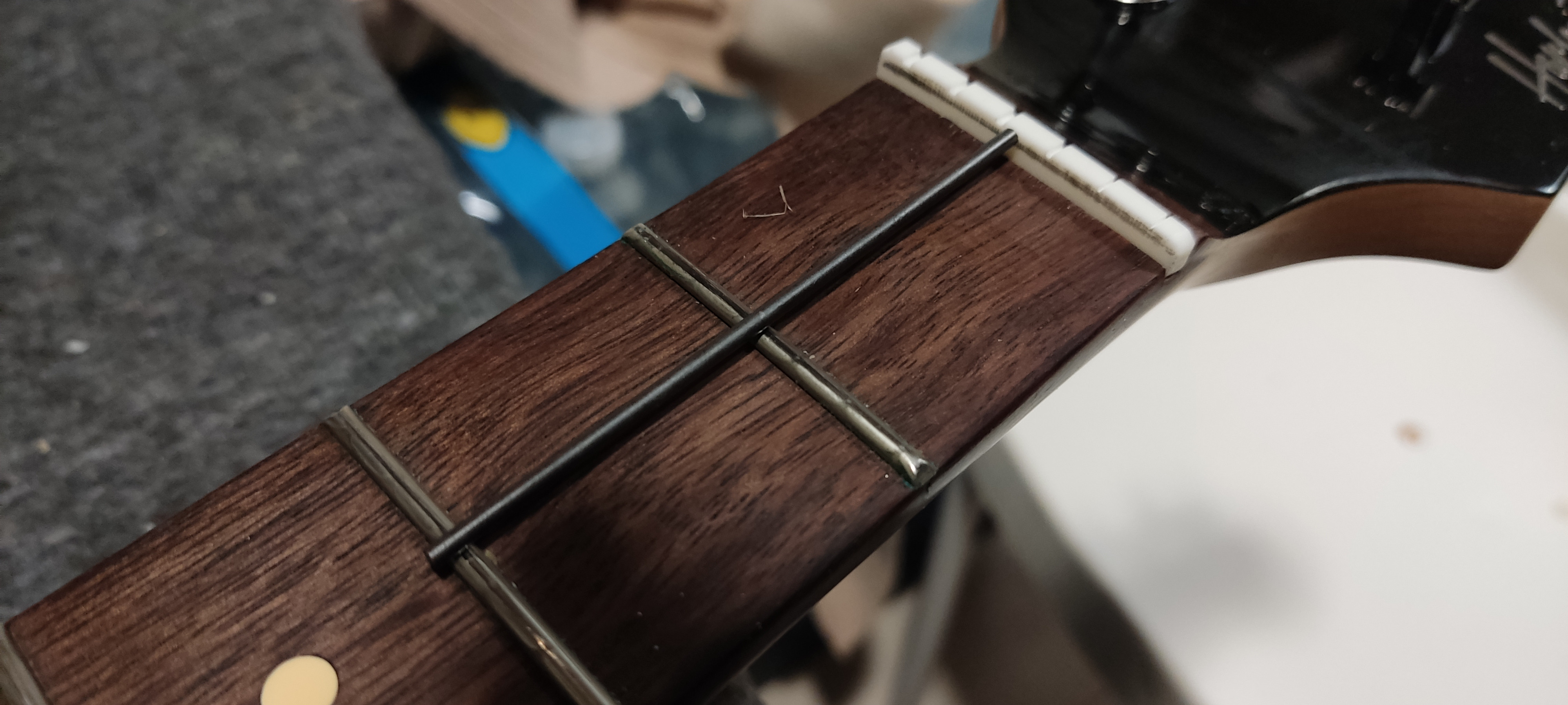

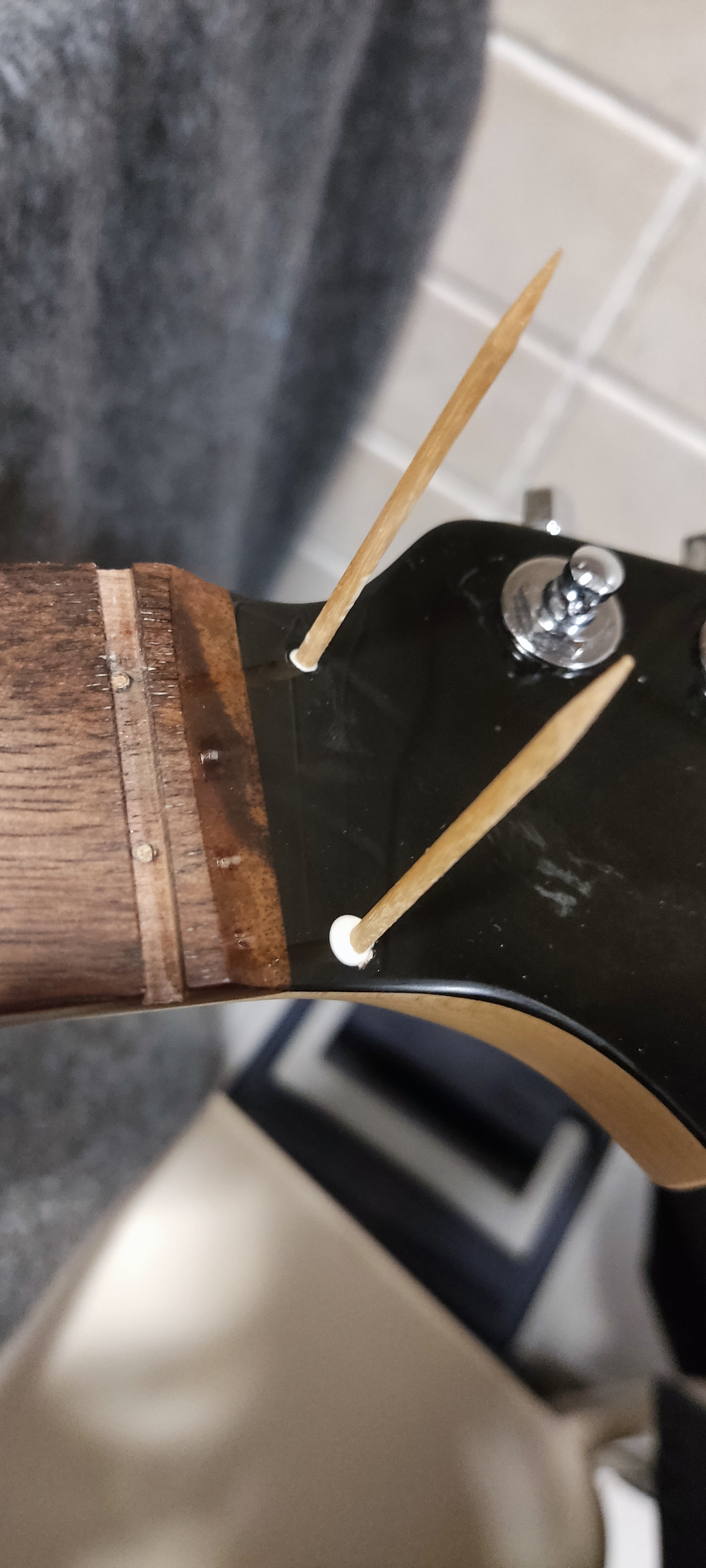

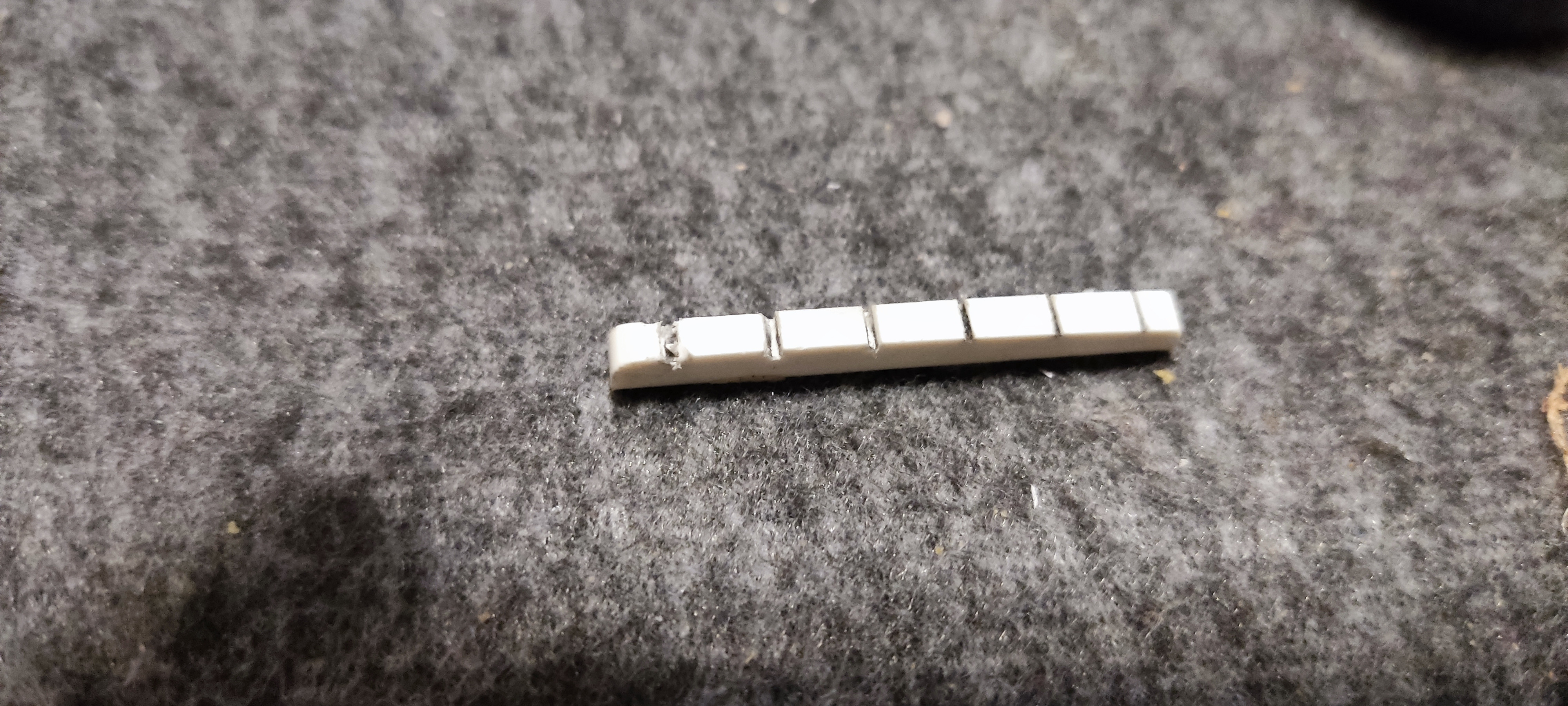

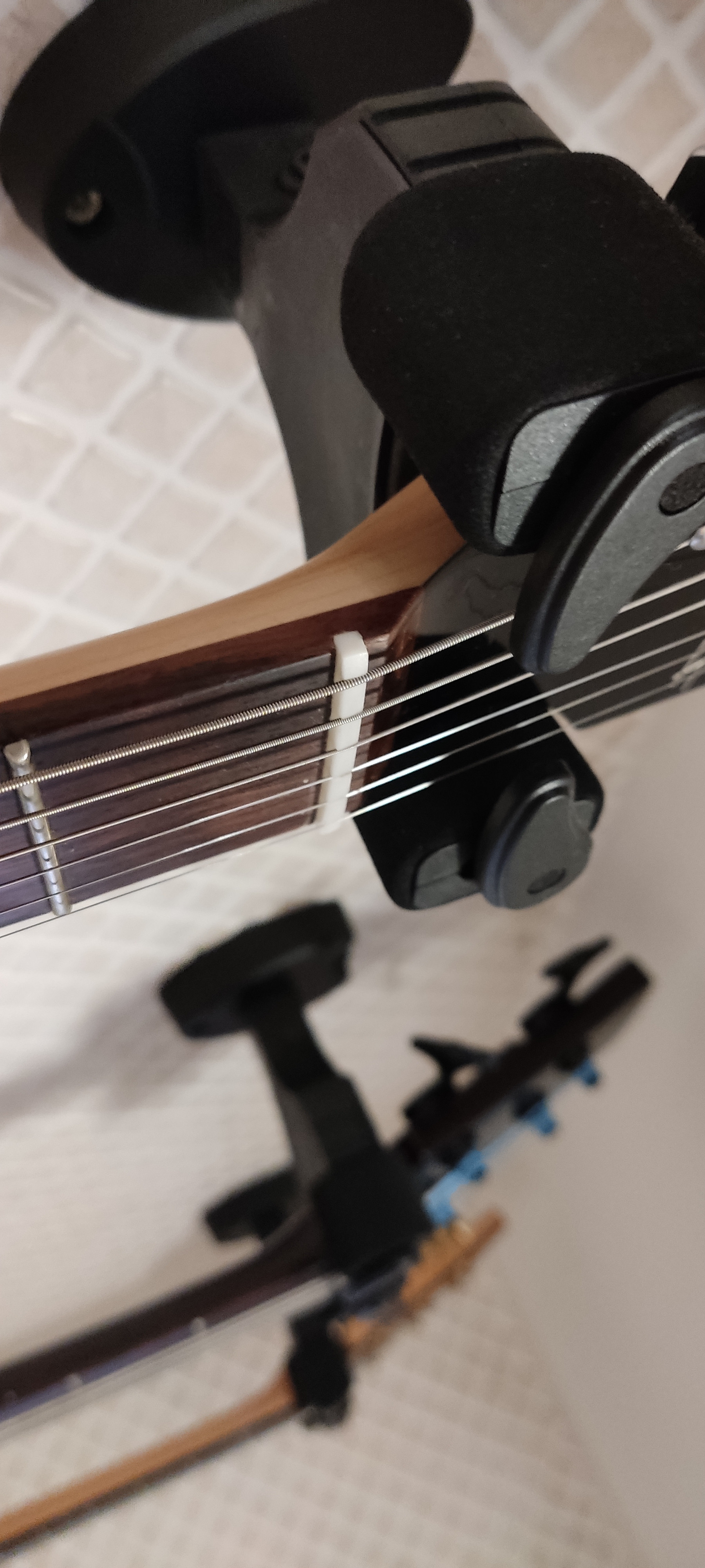

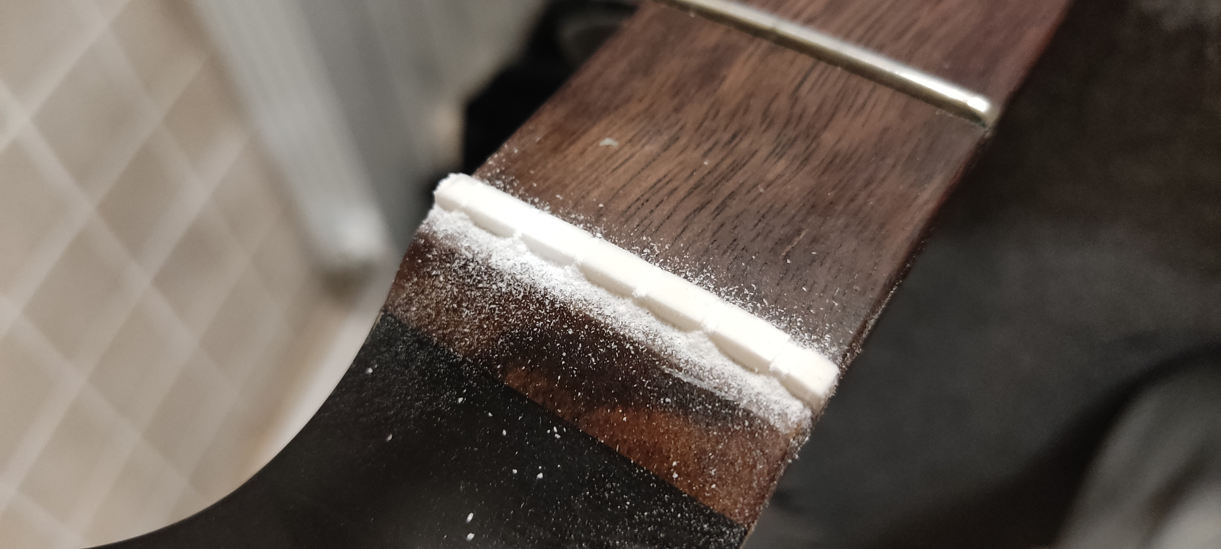

Una vez medida y encajada la cejuela con sus respectivos surcos realizados, viene el ajuste de la misma, hay que hacer que los surcos tengan la profundidad correcta, para ello tomamos de referencia los 2 primeros trastes y apoyamos una mina y marcamos la altura mínima y es hasta donde rebajaremos los surcos.
Aquí una imagen dónde se ve mejor lo que hay que rebajar.
Luego pegamos la cejuela en su sitio y rematamos con la cejuela montada.

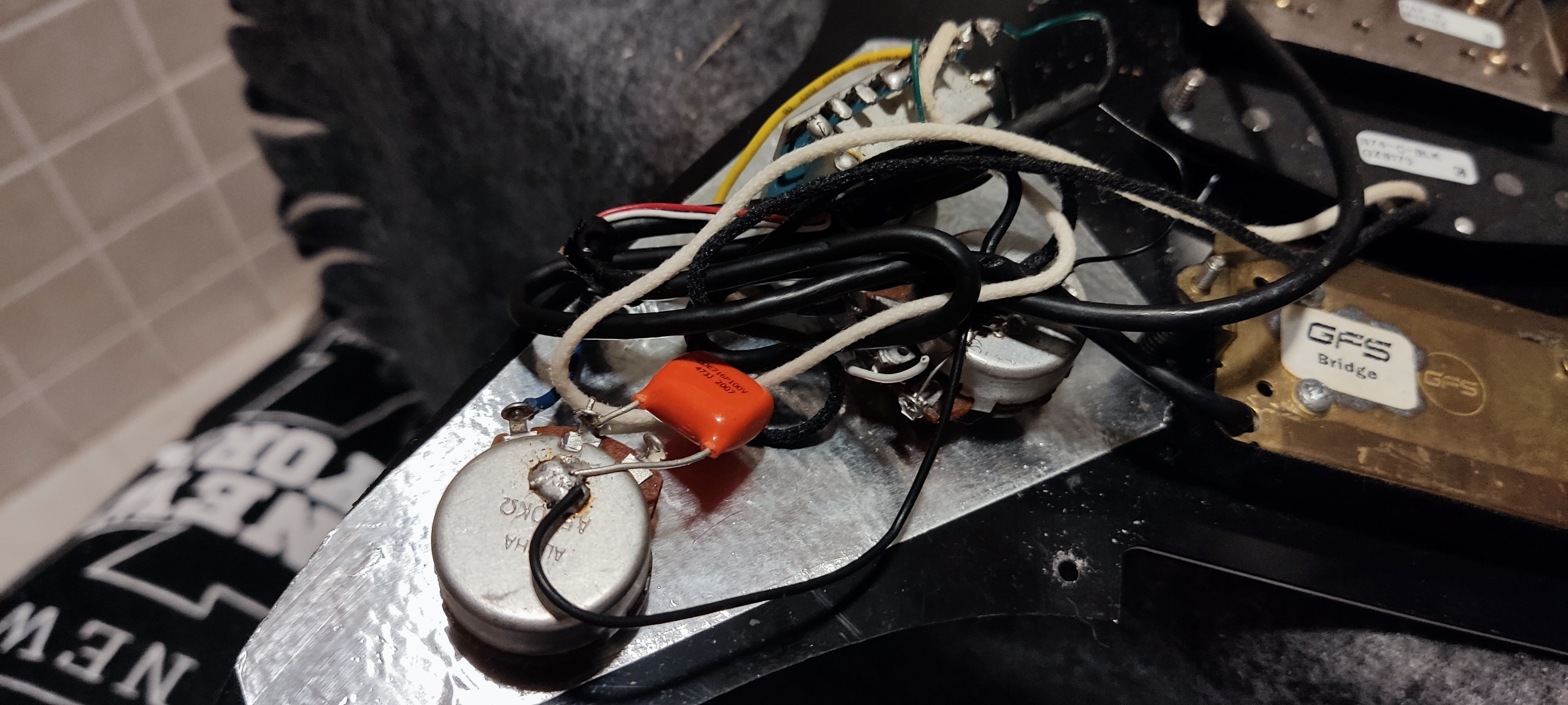

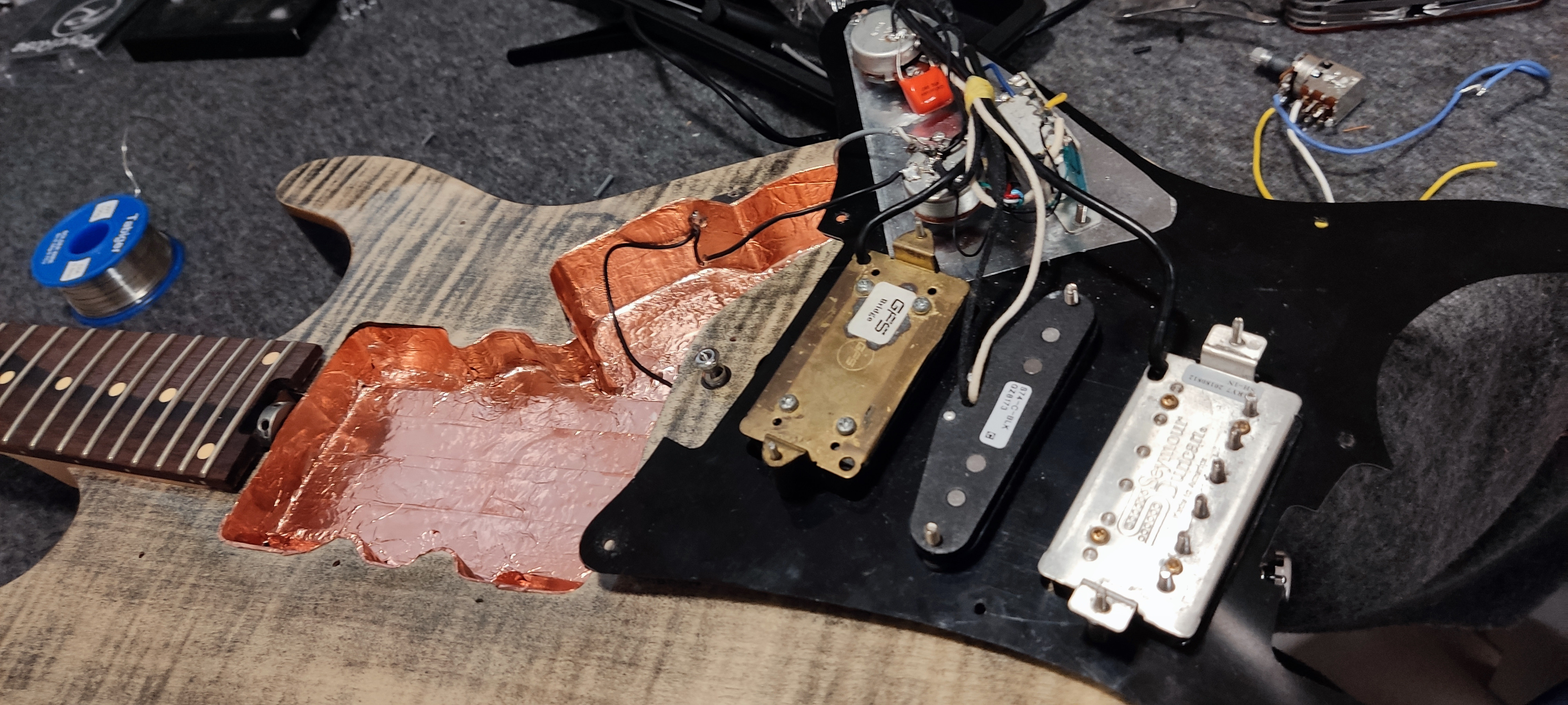

Finalmente verifico el otro punto importante de esta guitarra, la electrónica.
Aquí, he de decir que me he llevado una sorpresa, la electrónica era decente, potes Alpha, así que solo me limité a cambiar el condensador por un Orange Drop y lo que si era de OBLIGADO CAMBIO eran las pastillas.
Las que trae de serie (Roswell) son pastillas que cumplen y ya, sonido ni bueno ni malo, cumplen.
La impedancia de las mismas se quedaba corta, 8 en mastil, 8.7 en puente, tienen poca salida, esto en una guitarra con tremolo hace que suenen muy flojitas esto no es malo ya que a personas que tocan cosas suaves o están en una orquesta y necesitan una guitarra TODO TERRENO esto les viene genial ya que moldean el sonido con sus pedales.
Ahora bien, en una SUPERSTRAT, de 24 trastes y que al menos para mí y los estilos en los que me muevo, estás impedancias no me son válidas (hard rock y heavy 80s, y algo más tirando a metal).

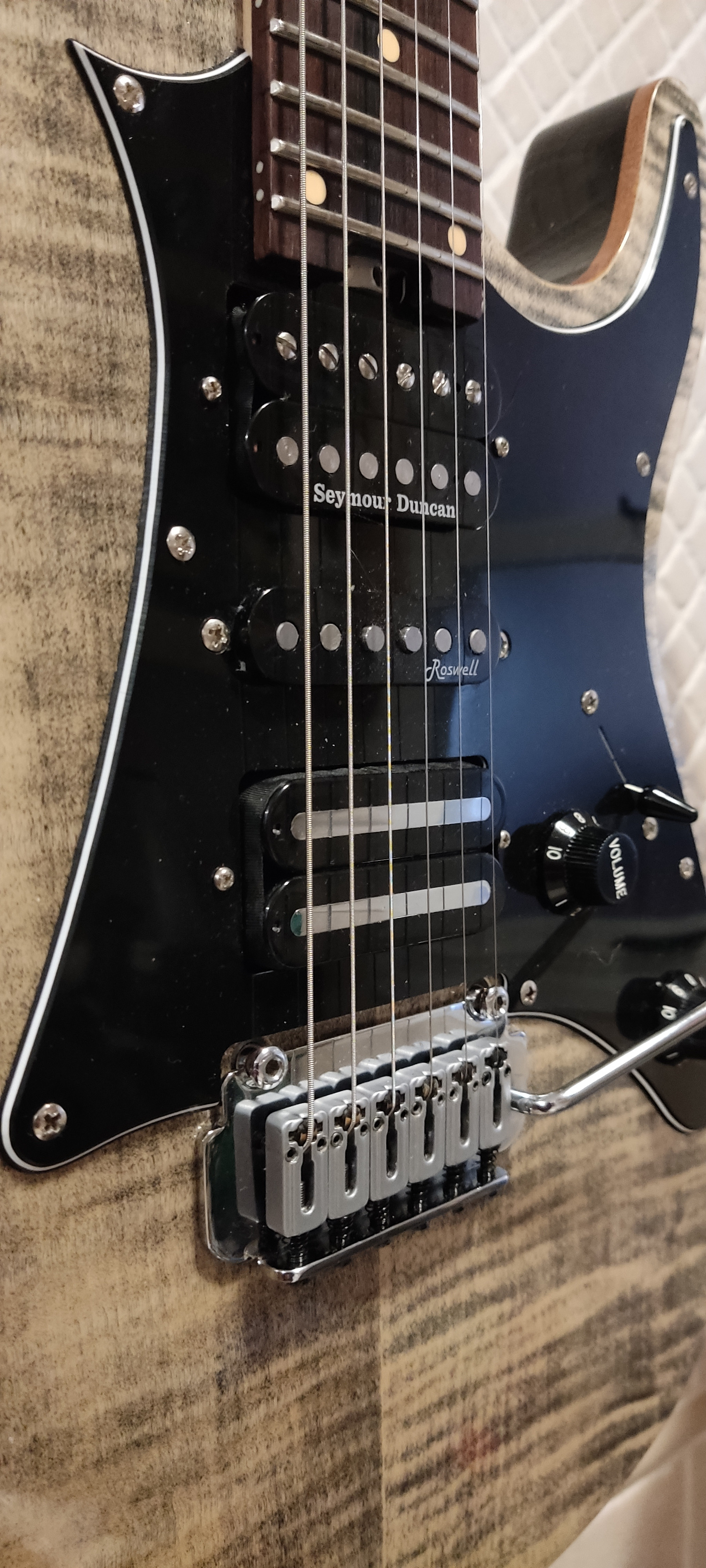

Así que las pastillas fueron cambiadas por una Seymour Duncan 59 en mástil y una GFS Crunchy Rails en puente, también se aprovechó para apantallar en cobre toda la cavidad interior y evitar ruidos indeseados posteriormente.

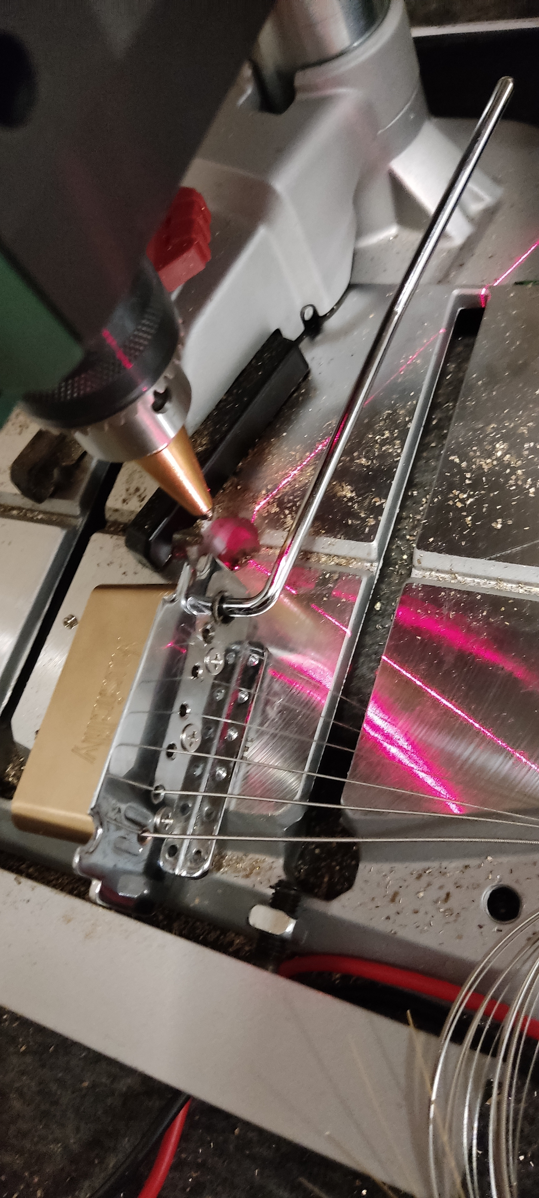

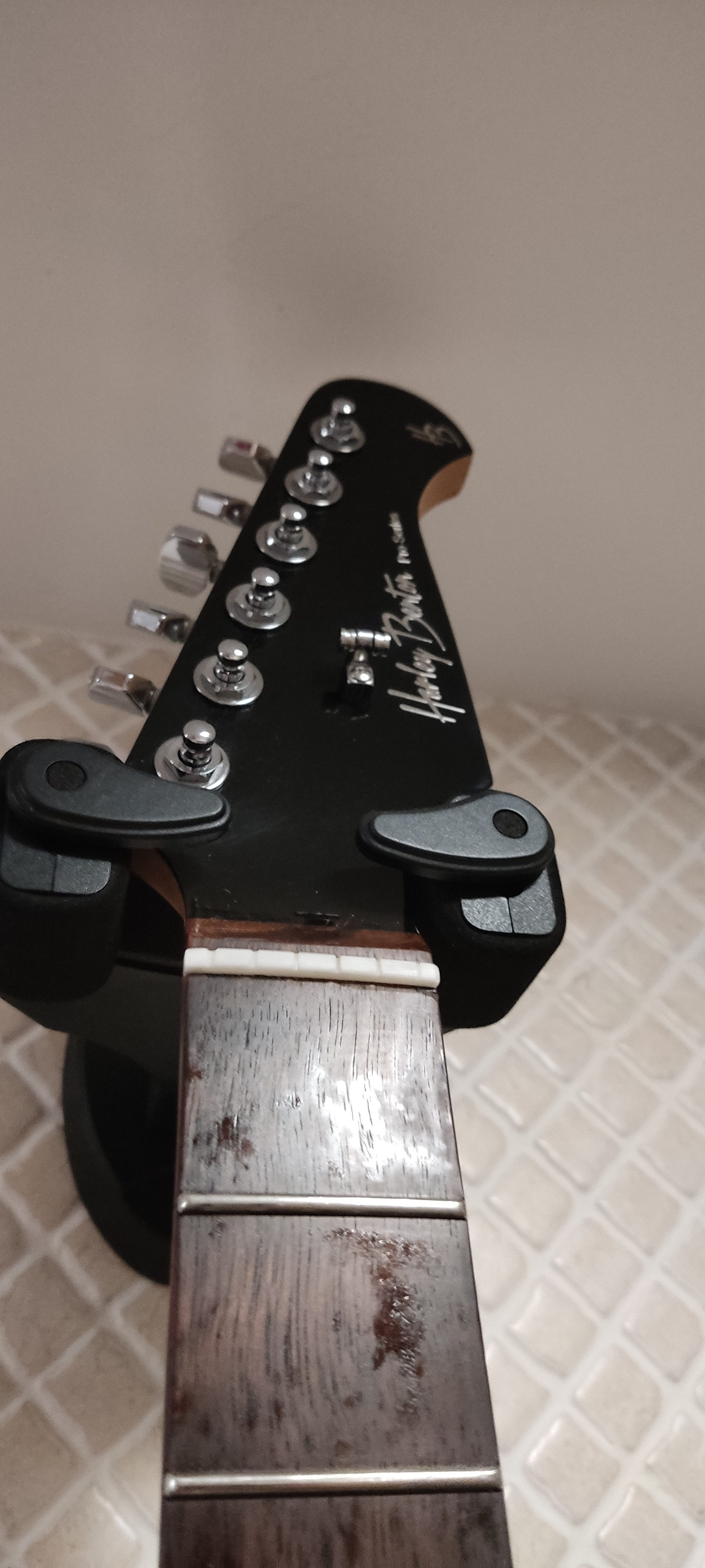

Luego otra parte a mirar, fue la barra retenedora o los sujetadores de cuerdas en este caso que permiten que las cuerdas bajen y estén a una altura correcta de los clavijeros, aquí la 1era cagada de este modelo, la barra que cruza por encima de todas las cuerdas, más la cejuela de plástico malo, hacían que hubiera mucha fricción y el puente no regrese al punto cero tras un bend o usar el puente.
Aquí el anterior propietario tuvo la más que acertada decisión de quitar la barra y poner retenedores de cuerda simples, con lo que la guitarra ya no desafinaba nada, pero los agujeros seguían ahí y estaban tapados solo con tornillos, eso había que remediarlo.

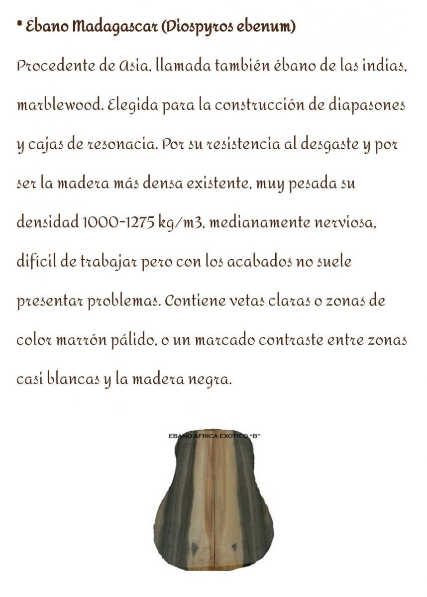

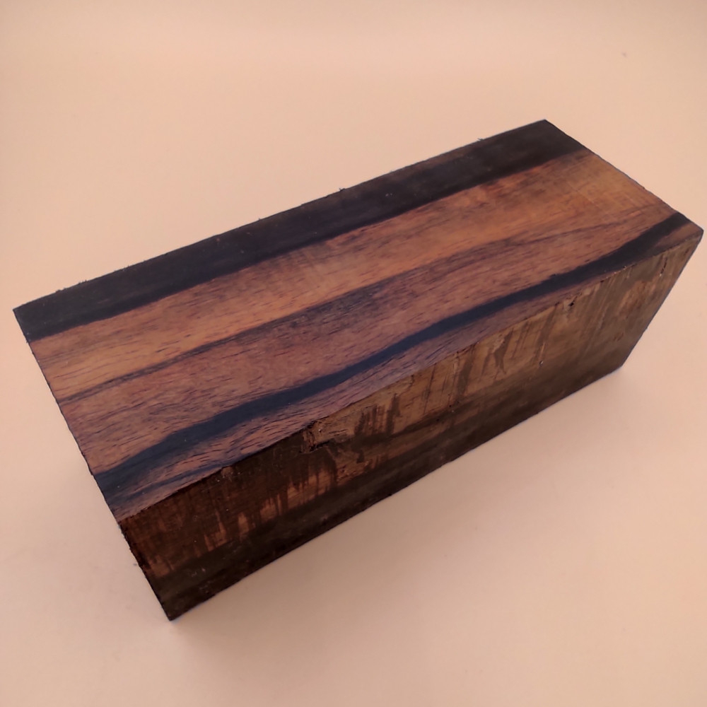

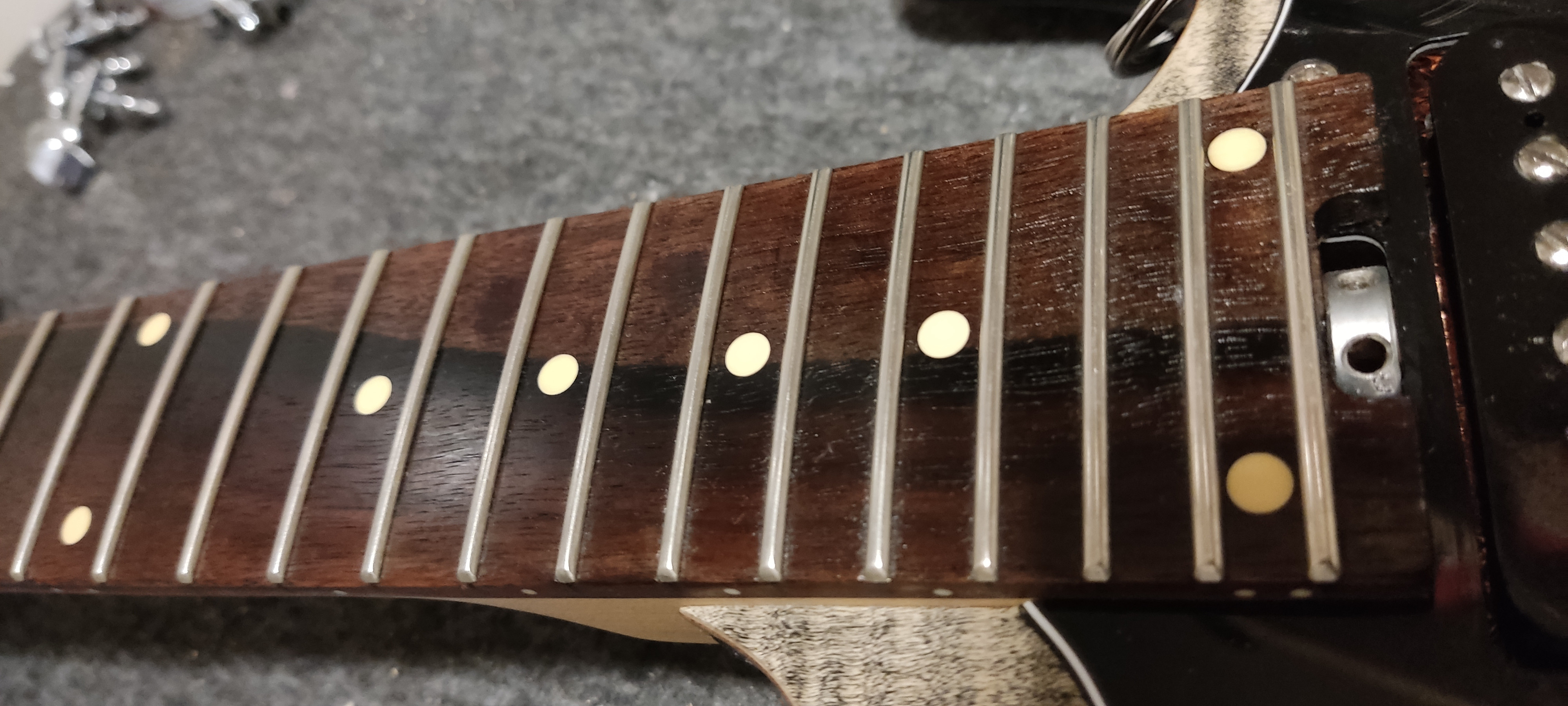

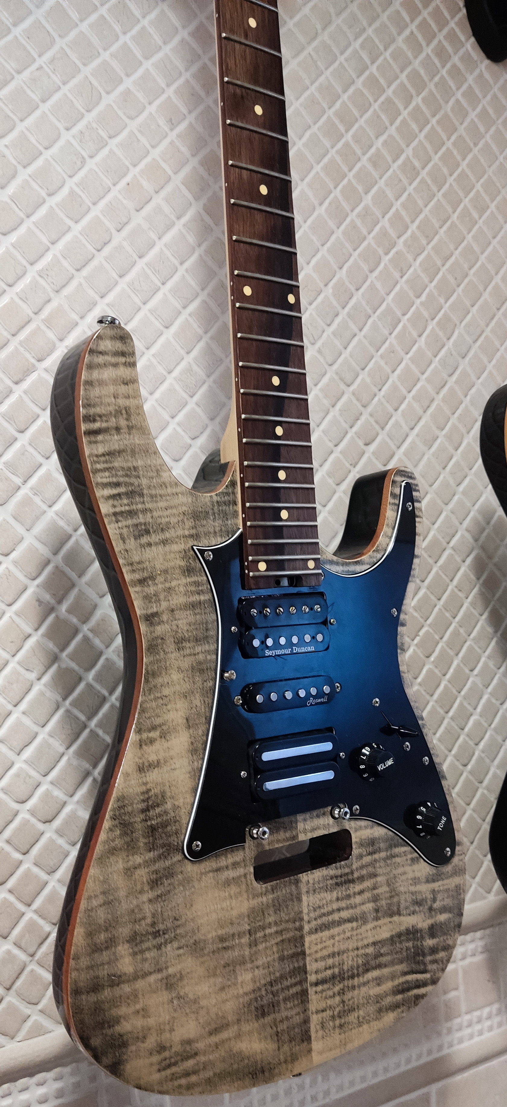

Una aclaración importante que me han pedido algunos amigos que han probado la guitarra, por el color del diapasón me decían que NO era ébano, ya que este es negro, y la aclaración es que SI LO ES, pero no es Ébano africano, sino ébano de Madagascar, sus propiedades sonoras son similares al ébano africano.
Aquí una foto en detalle de la beta en el diapasón
Aquí algo de info
Aquí una imagen de un bloque de este tipo de ébano.

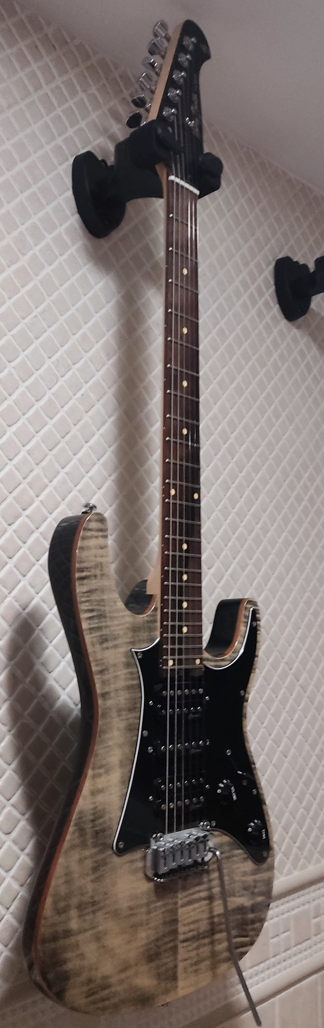

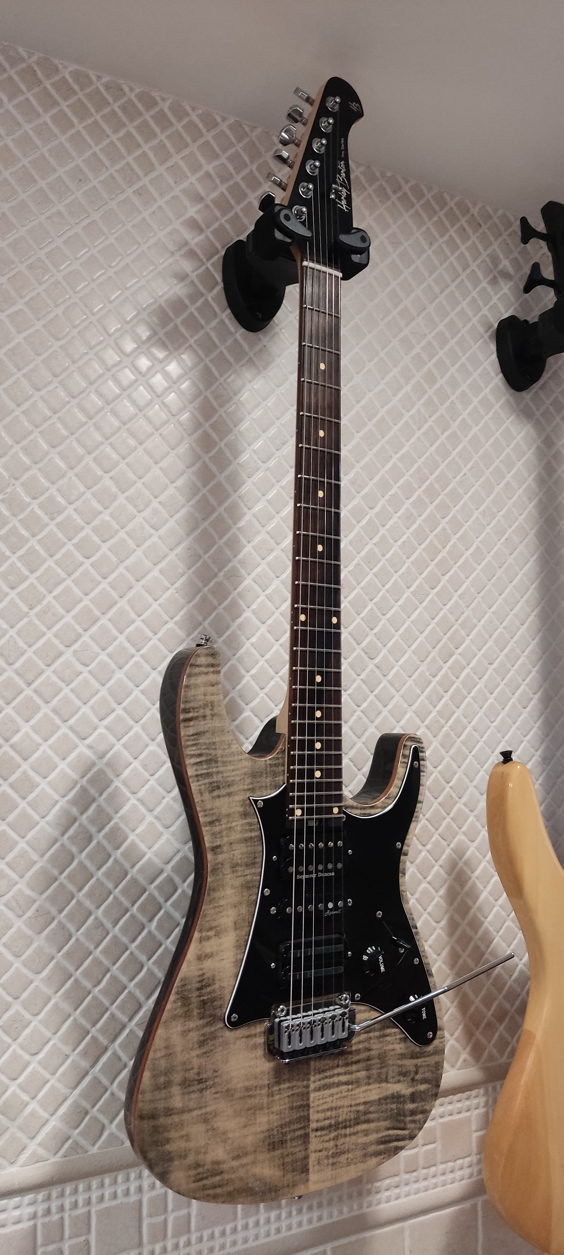

Para terminar, una fotillo de la guitarra terminada, ajustada y calibrada al milímetro, acción bajita, buen sonido, no desafina en absoluto y por último tiene una pinta brutal.

erikstring
por el 08/11/2021
Que buen truco el tema de la mina de lápiz!
¿Haces el ajuste por arriba de la marca de la mina entiendo? ¿Qué grosor de mina?
Gracias
Jorge Vásquez (Tatuador)
#11
Buenas compi, pues rebajo justo hasta antes de que se borre del todo la marca, dejo algo así como 0.25 milímetros, ten en cuenta que la mina marca SOBRE la altura de los trastes, el grosor de la mina es la de un lápiz corriente, espero que te sirva compi, un abrazo.
