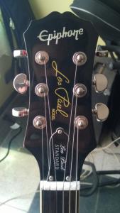

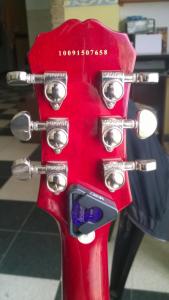

#36 hola tairu!! perdón por postear lo mismo en dos lugares diferentes :ups: sitios o casas oficiales no e visto en argentina, la compre en una ciudad cerca de donde vivo, la guitarra es Epiphone original por lo menos busque el numero de serie en una pagina web para ver donde se fabrico y dice china, como todas las guitarras nuevas de epiphone, el resto aparente mente no tiene nada, las pastillas son Alnico Pro II, las Probuckers 2 y 3 que fabrica epiphone, en el caso de las cuerdas se las cambio siempre cada dos meses, utilizo las Ernie Ball .009 que ya de por si tienen menos sustain que las 010 pero aun así noto que se apaga mas rapido que lo usual, ahora tiene puestas Dunlop del mismo calibre,pero se las estoy por cambiar
Si es copia no me quejo, el diapasón cuando la calibre da la nota justa en cada uno de sus trastes y suena espectacular, no tengo problemas de trasteo si quiera, pero me jode eso, el sustain, que tocas una nota y ase piiiiiiiiii.... y se clava ahí nomas, cuando e tocado con les paul mas baratas y de marcas truchas y aun así le tocas una nota y queda sonando todo el día :`(

Del número de serie no te puedes fiar nunca, es un número, y, si lo miraste en guitardaterproject, esa página no confirma nada... sólo decodifica
La guitarra es original, si fuese copia desde luego ya van hasta al último detalle... pero se ve que es original aunque, por desgracia, bastante mala en acabados...

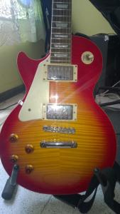

a mi me parece que el mastil esta curveado hacia adentro se en esta foto o almenos asi me lo parece pero aunque asi fuera creo que no tendria mucho que ver con el sustain creo que quiza podrias subir algun audio en clean y con distor a ver que tanto sustain es lo que tiene
lalolanza
por el 05/10/2015
#42 el mástil tiene la curvatura optima, esta perfect, el sustain con distorcion suena un poco mas largo, digamos que el promedio con distorcion de duración de las notas es de 8 a 12 segundos dependiendo del traste y cuerda
